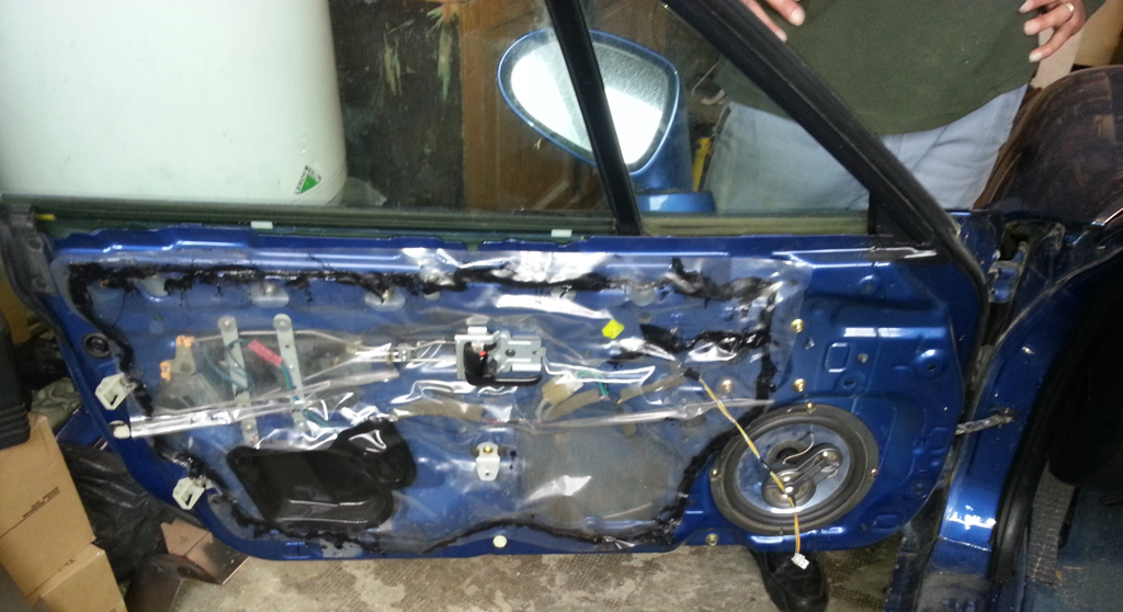

je mets une photo plus grande, car la miniature ne permettait pas de voir :
A la base, des Oxygen en 20cm, remplacé depuis par des Pioneers TS-A2013I
P.S : portière de NB ;)
edit : je précise que je n'ai eu qu'à la visser dans les supports existants !!!
Nul besoin de perceuses / disqueuses / etc...

Je ne vois pas pourquoi ça ne rentrerait pas, c'est juste une question de taille de marteau et de disqueuse :
J'ai aussi du découper l'intérieur de la garniture de la contreporte (NB) pour gagner de la tolérance pour l'isolation de la porte et faire une découpe près du montant de vitre pour gagner de la place pour encastrer le tweeter:
La ND est tellement légère qu'elle s'envole !

Oui, les 20 cm c'est possible sans découpe de tôle, sur les NB et les NC, en retirant le support elliptique d'origine.
