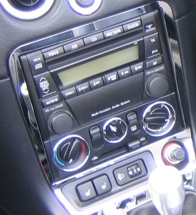

Bonjour
Le rétroéclairage du bouton FM1/2 est éteint lorsque les feux sont allumés, c'est le seul.
Mon autoradio est celui d'origine (idem photo ci dessous)
Y a-t-il un moyen de le réparer ?
Merci pour votre aide !

Copaing :ricane: Moi c'est le "Clock" qui est aveugle, j'avoue que j'ai la flemme de le faire :aie:
J'ai déjà sorti plusieurs fois l'autoradio entier, c'est très simple : débrancher la batterie, tirer les barrettes caches des 2 côtés (pas la déco qui fait tout le tour), 4 piques à brochettes dans les bons trous et tirer le tout. Il doit y avoir un tuto ici ou sur Passion.
Je pense qu'après il faut l'ouvrir pour détacher la façade pour voir comment c'est fait et quel est le format de l'ampoule.
Ensuite, en trouver une sur eBay ou Aliexpress, ou dépouiller un autre autoradio. :tantpis:
