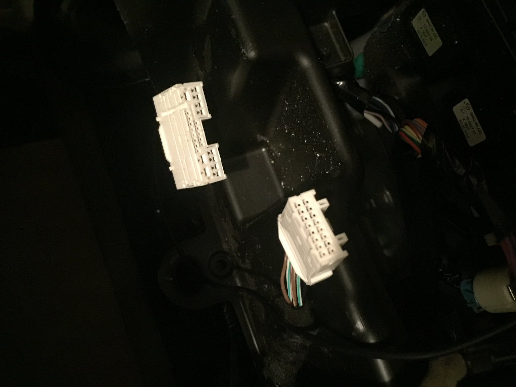

Bonsoir à tous, je suis nouveau ici, et pour cause je viens d'acheter une jolie NCFL de 2010.
J'avais pour idée de changer l'autoradio BOSE d'origine par un Clarion NX302E.
Cependant je bloque sérieusement sur une connectique... en effet lors de retrait de l'autoradio d'origine BOSE, je me retrouve face à 2 fiches blanches, une plus grosse que je peux compléter grâce aux cables fournis, cependant la seconde plus petite, qui doit je pense permettre la circulation du son, je n'ai aucune idée d'ou la brancher?
Mon autoradio Clarion fonctionne cependant il n'emet aucun son... je vous joints les photos dudit problème. Je pense qu'il me manque une connectique, cependant impossible de mettre la main dessus..
Si une âme charitable avait une solution à m'apporter .. MERCI! :oui:

Si tu n'as pas modifié les HP et donc que tu passes toujours par l'ampli Bose, il faut :
- utiliser les sorties AMP du poste pour les relier via un adaptateur sur le faisceau d'origine (c'est peut etre bien la prise dont tu parles)
- que le Bose recoive un +12V pour s'allumer, par exemple en utilisant le signal antenne électrique
Jette un oeil à ce topic qui n'est pas pour le meme poste mais parle de ca viewtopic.php?f=19&t=21784

La petite prise ne serait-elle pas celle correspondant à la prise Aux ?
Il y aura aussi des modifs à prévoir à cause de l'Ampli Bose et des enceintes spécifiques à Bose je pense.

Bon moi j'ai fait ton opération (changement du poste), mais je n'ai pas l'installation ampli BOSE.
Regarde par là déjà: http://www.mx5passion.com/forum/viewtop ... 7&start=30
J'ai expliqué mes divers pb de connectiques.
Sinon pour les brochages radio des différentes générations de MX, regarde là: http://mazda-speed.com/faq/audio/#Pinout
Chaque type de connecteurs y est détaillé broches par broches, ça devrait t'aider à comprendre ce qu'il faut brancher.
Le connecteur du bas que tu cites est le J-02, qui dois servir pour le chargeur de CD auxiliaire.
J-02 (Auxiliary Harness)

Hello merci à tous pour vos réponses, alors si je comprends bien lorsque tu as changer ton autoradio tu n'avais pas cette fameuse connectique? Elle est donc surement propre à l'autoradio BOSE, donc le son ne doit très certainement pas communiquer par celle ci..
Cette prise n'est pas pour l'auxiliaire qui est situé bien en dessous de l'autoradio.
Et d'autre part qu'est-ce que les sorties AMP? As-tu un site qui commercialise ledit adaptateur?
Merci à vous tous :)

Tu peux regarder cet accessoire vendu par IlMotorsport.de qui te permet de brancher n'importe quelle unité sur un système audio Bose d'une NC.
Il est en rupture sans délai de disponibilité.
Il est aussi référencé sur Mx5legend.com est disponible éventuellement dans un délai de 2 semaines mini.
Tu peux toujours les contacter par mail pour avoir plus d'info en plus. C'est une société qui est basé à WAMBRECHIES dans les "Hauts-de-France"
En ce qui concerne les deux sociétés, il s'agit exactement du même produit.
En tout cas, tu garderas donc toutes les fonctionnalités du système Bose avec cet adaptateur.
En ce qui concerne la fiabilité du produit, le site ILMotorsport stipule dans le commentaire d'explication du produit qu'il fonctionne très bien sur les marques pioneer, sony, JVC et devrait tout aussi bien fonctionner sur d'autres marques.

Merci à tous pour vos réponses, olivier j'avais vu ce connecteur en effet il me semble être la solution cependant si j'installe ça comment brancher mon module de récupération de commande au volant? Il semble se brancher de la même façon? Bizarre...

Pour ma part, j'ai réutilisé le connecteur J-01 sur ma NCFL (sans Bose) + un adaptateur pour la commande au volant (petit boitier gris qui ressemble au tien sur ta photo.
Il y avait bien un second connecteur sur mon poste d'origine que j'ai donc laissé en l'air. La seule fonctionnalité que j'ai perdu est celle de la prise jack 3.5 mm du tableau de bord, mais comme j'en ai une en façade de mon nouveau poste, ça ne me posait pas de problème.

+1 pour le second contacteur avec la prise Jack.
je l'ai débranché pour brancher mon Audiolink à la place, et tout ce que j'ai perdu, c'est la prise Jack 3.5 du tableau de bord sur mon NCFL avec Bose.

Donc si je comprends bien cette prise sert au connecteur auxiliaire de facade ? Pourtant j'ai l'impression que l'autoradio est vraiment indépendant de cette prise ?
D'où viendrait mon problème de son dans ce cas si cette seconde fiche ne passe pas le son ?

A voir sur d'autres forum (notamment sur Mx5 Miata.net) avec les possesseurs ayant changé leur autoradio d'origine Bose; Je pense qu'il va te falloir 2 fiches (une pour récupérer les commandes au volant, et une 2ème spécifique pour les postes Bose citée par OlivierV).

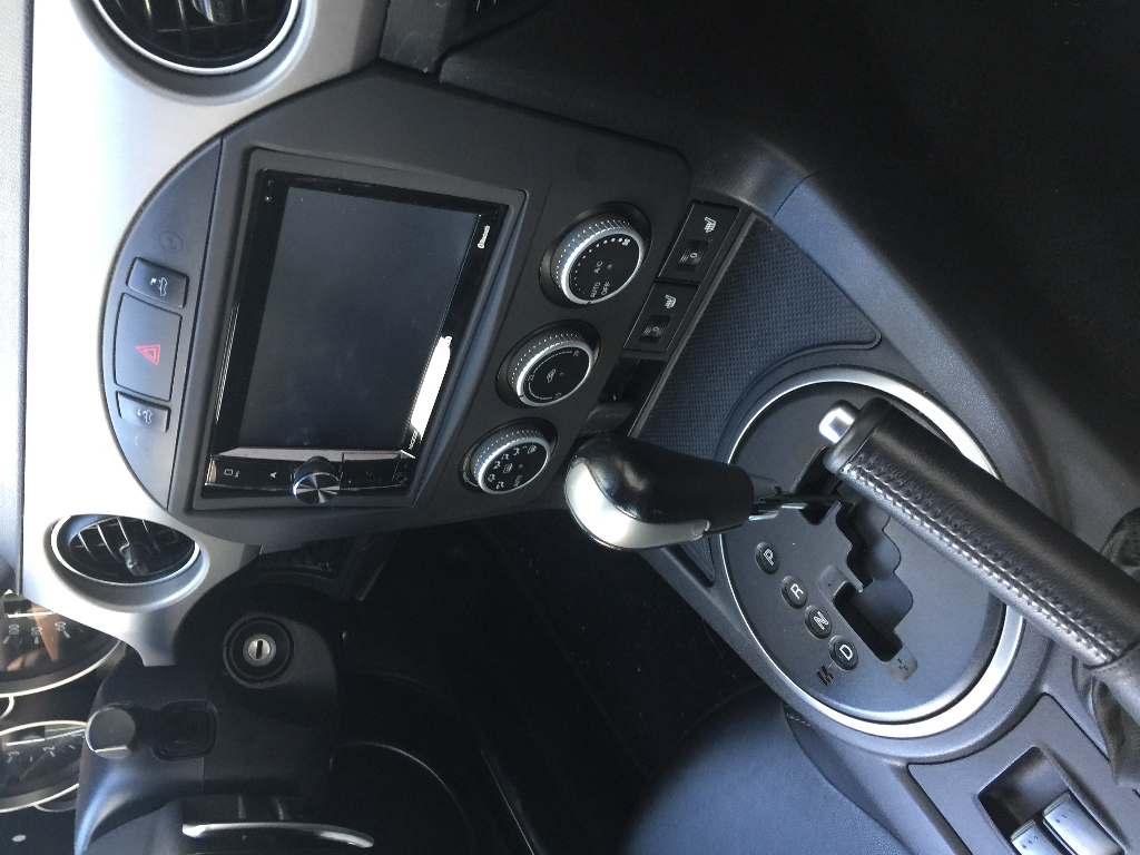

Et voilà c'est installé ! Photo à l'appui, n'hésitez pas si vous avez des problèmes :)
