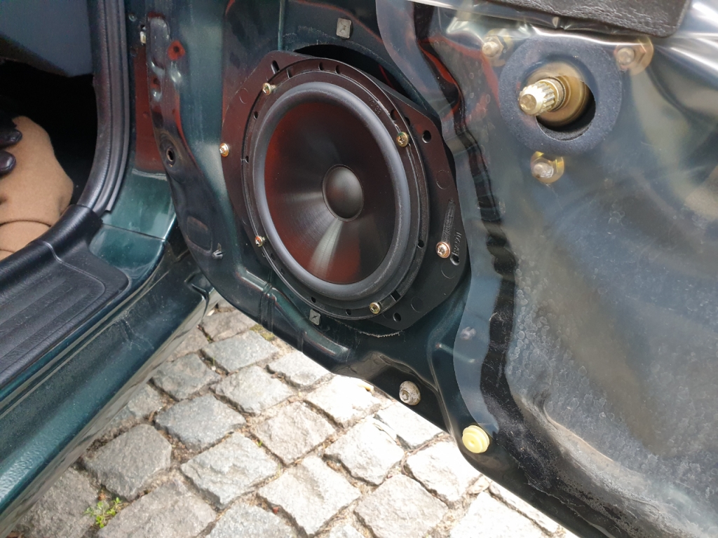

Bonjour ,
Voila j'ai placé les miens , donc des JBL Stage 600 CE ( HP + Tweeter)
Fonctionne super bien sauf que coté droit il crache un peu avec les basses , est ce que c'est du au montage ou alors est ce que c'est du au HP qui est HS ?
Pour les tweeter je les aies collés avec de la colle chaude pour savoir les retirer par la suite au cas ou.
Voila les photos :
