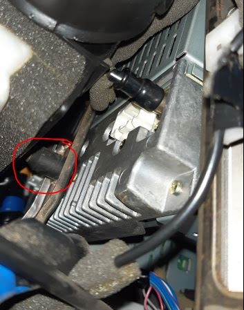

J'ai une NBFL de 2003 avait l'autoradio double din d'origine.
J'ai un petit souci.
Mon autoradio ne capte aucune radio. L'antenne est bien branchée à l'arrière de l'autoradio ainsi que vers l'antenne. L'antenne se déplie bien à l'allumage de l'autoradio et se replie bien à son arrêt.
Lorsque je mets en position radio et recherche automatique, les fréquences balayent sans s'arrêter sur aucune... idem en recherche manuelle, aucun son juste le "pchiiiiii....." caractéristique...
Quelqu'un a-t-il déjà été confronté à ce genre de problème ?
NB : (le lecteur CD fonctionne bien lui)
Sujet en découlant, j'ai essayé de sortir l'autoradio pour voir si tout était ok, il ne sort pas.
J'ai suivi les tutos correspondants, mais il ne sort pas... et pour cause, il y a une vis de maintien à l'arrière... et pour y accéder.... à part appeler un MiniMoys, je vois pas... Une astuce ?

Bonsoir Valcox
J’ai démonté plusieurs fois mon autoradio (nbfl de 2002) et il n’y a aucune vis de maintien bloquant le démontage de celui-ci
Attention, certains topics du forum ne précisent pas le nombre de broches à insérer pour désincarcèrer l’AR
(de mémoire, un Clarion)
Pour ma part, c’est minimum 3 broches (trous) de chaque côté de l’appareil pour le d’éclipser
Et attention aussi à la façon d’insérer tes broches si elles sont métalliques !!
Car trop perpendiculaires à l’autoradio, cela se traduira par un cours-jus qui te coûtera un fusible de 10 ampères (autoradio, centralisation, plafonnier, sonde moteur, etc...)

J'ai mis 4 broches en u donc "bouché " 8 trous...
On le voit bien sur ma photo, il y a la vis de maintien entourée d'un caoutchouc noir qui sert l'équerre métallique sur l'arrière du poste...
Le souci c'est d'arriver à desserrer cette vis...
Édit:
Ça y est c'est sorti... non sans mal
J'ai vérifié la continuité du câble d'antenne du poste à l'antenne :OK
Ça peut tomber en panne une antenne ?
