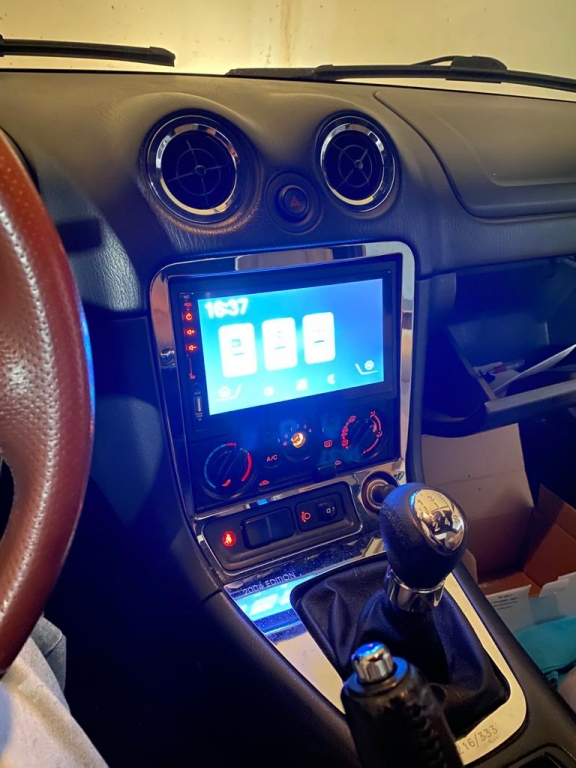

Le poste fait CarPlay, l’équivalent pour Android, Bluetooth, radio FM, USB.

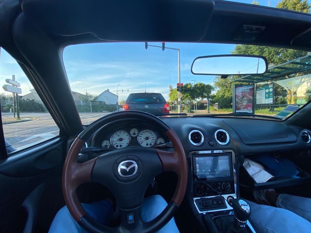

Malomx a écrit :
Premier roulage effectué, et je suis vraiment satisfait de l'autoradio :oui:
- La fonction Carplay est fonctionnelle et pratique, aucun lag ni soucis. De plus, j'ai essayé le GPS via Maps en écoutant ma musique et tout fonctionne bien. Petit bémol sur la luminosité de l'écran qui, face à un soleil rasant ou bien fort, se voit, par endroits, masquer par quelques reflets. Mais on s'y attend et aucun autoradio, à moins d'avoir une dalle aussi puissante qu'une lampe halogène, ne pourra rien faire contre ça. :non:
- J'ai tenté différentes vitesses pour m'assurer de l'écoute dans l'habitacle (je roulais décapoté) et, évidemment, plus on va vite, moins on entend. Mais à vitesse de balade (80-90km/h) on entend relativement bien sans pour autant donner un concert de quartier au premier feu rouge.
- Plutôt surpris de la qualité du son, je m'attendais vraiment à une calamité mais il s'avère que c'est assez homogène. Bon, on est clairement pas dans la Hi-Fi mais pour ça j'ai mais B&W dans le salon :)
Pour le cadre 2 Din, difficile à dire. Malgré son adaptation hasardeuse, ça ne bouge pas et peut-être qu'en redémontant, j'arriverais à optimiser sa fixation. Pourquoi ne pas essayer un qui provient de chez Norauto (hormis le prix :aie: ) ?
Petit récapitulatif financier de l'opération :
- Autoradio d'Aliexpress : 71,29€
- Connecteur ISO : 8,24€
- Cadre DIN qui tient pas trop bien : 17,99€
Total : 97,52€ :woo:
hé béh ça le fait :o :love: :bien:
