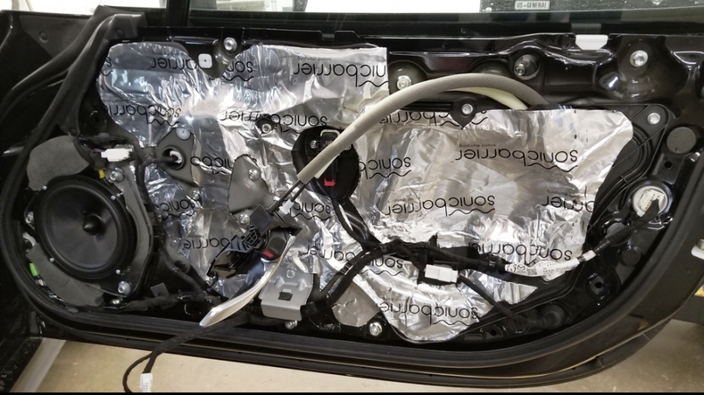

Lors du montage, j’ai appliqué du butyle derrière le haut parleur le long de la portière.
Résultat, diabolique!!!!
Le son est beaucoup clair sur une plage plus grande et les basses sont plus pêchus sans jamais devenir criardes ou saturées.
Même à 63 (volume max) c’est un plaisir à écouter !

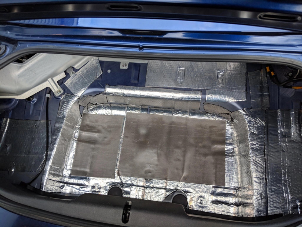

Ensuite, le butyle change aussi pas mal la donne, aujourd’hui j’ai même tapissé le coffre pour insonoriser mieux la voiture et ça apporte l’avantage de réduire aussi le coté criard des hauts parleurs par la caisse de résonance naturelle du véhicule.
Tu m'intéresse ,tu as utilisé quoi comme produit ?
J'ai fabriqué un silencieux et toit fermé il est très présent et faut dire que le coffre n'est pas très insonorisé.

J’ai tapissé le fond du coffre comme ça:
Et je vais finir le portières comme ça:
