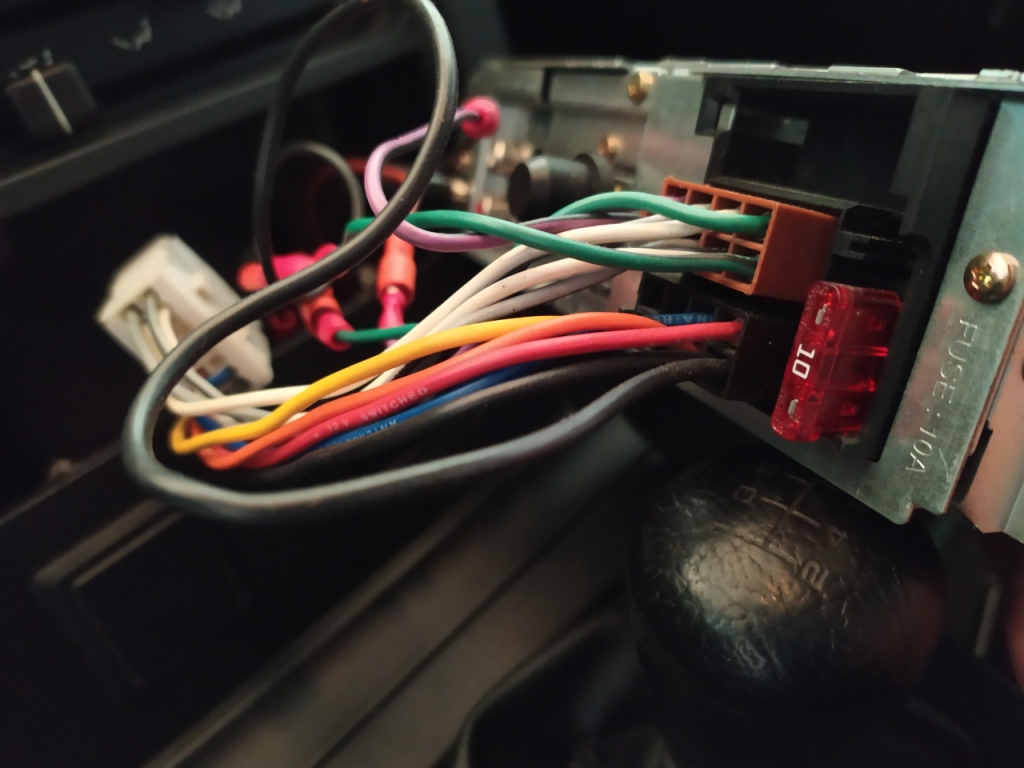

Je souhaite changer d'autoradio.
Celui qui est en place à deux "connecteurs":
La plupart des autoradios actuels n'ont qu'un seul connecteur.
Il existe surement des "adaptateurs" mais :
- comment cela s'appelle dans le jargon auto ?
- un modèle à me conseiller ?
Merci

Tu as déjà un adaptateur en place, sur la MX5 c'est un connecteur blanc unique d'origine.
L'adaptateur est donc un Mazda vers ISO (prise noire c'est l'alimentation, prise marron les cables d'enceintes), qui est le connecteur classique pour les autoradio "aftermarket". Vérifie que ton nouvel autoradio sera livré avec un adaptateur vers ISO (il yen a aussi certains directement en ISO) et ce sera super simple à remplacer.
