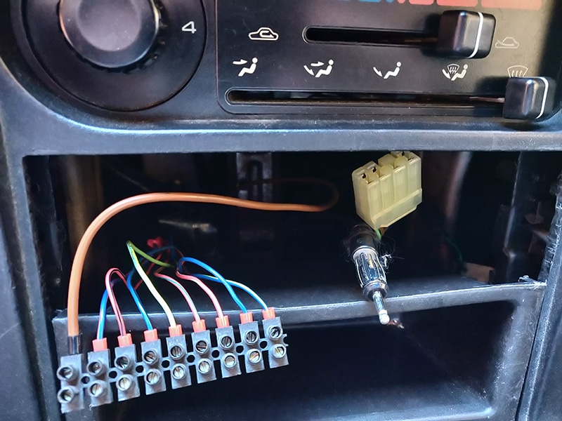

j'ai enfin pris le temps d'essayer de brancher mon autoradio (venu avec la voiture) avec 2 ans de retard et l'aide du père :D
Le soucis, c'est que l'ancien proprio a visiblement fait des bêtises en coupant tout les câbles derrière le poste :langue:

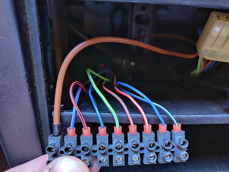

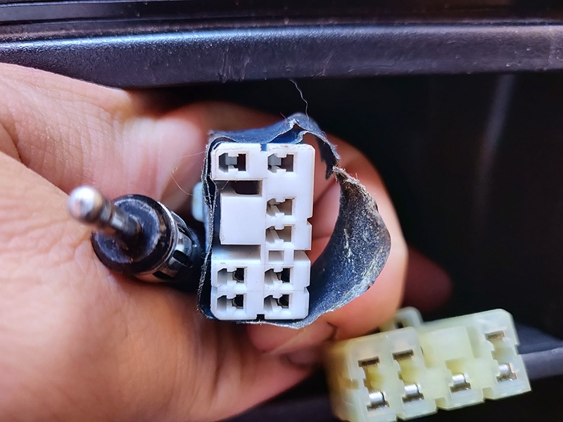

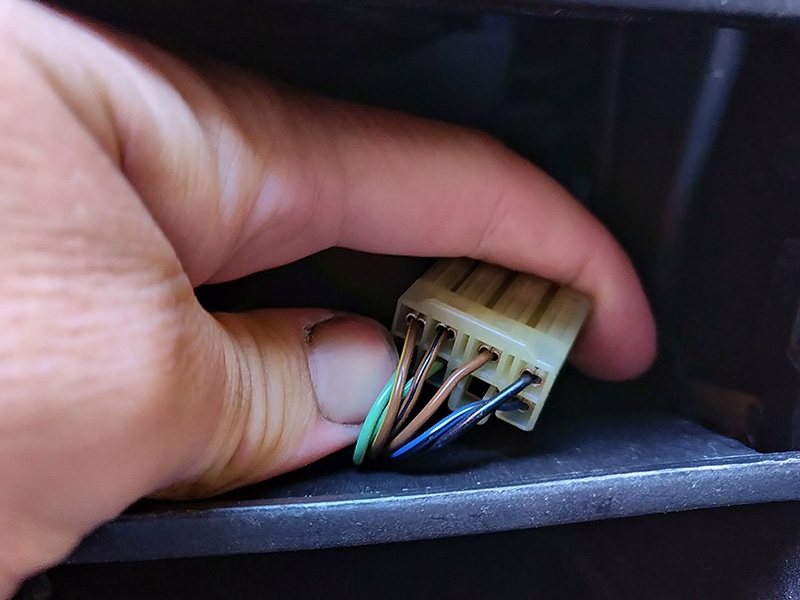

On a réussi à identifier la plupart des fils venant du faisceau de la voiture et à recâbler proprement sur un domino, mais le 12V permanent (jaune?) reste introuvable. Y a-t-il une sortie permanente dans l'habitacle sur laquelle on pourrait se repiquer? Ou la sortie 12V d'origine est-elle comprise dans la prise du poste? J'ai encore les prises du poste d'origine, je comprends pas trop ce qu'il se passe derrière la console :ptdr:

Personne n'a de piste? :(
Le seul permanent que j'ai c'est un tout petit fil (bleu/rouge, juste à droite de la masse marron sur le domino)
Ça inspire pas confiance pour passer toute la puissance :aie:

En testant sur les prises d'origine je ne trouve pas de permanent. Mais j'ai le faisceau à côté (voir photos).
J'essaierai en branchant l'autoradio ce soir

On a tout câblé, ça marche correctement ! A part que le son du HP droit est faiblard, mais ça doit être un problème de fil débranché au HP, je regarderai ça plus tard.
Merci de vos réponses! :)

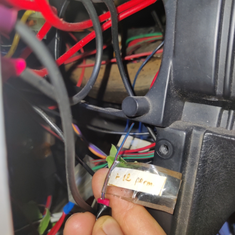

Bonjour je déterre par ce que je creuse.. ! J'ai le même souci et je me demandais si vous (tu) avais gardé quelque part l'identification de tous ces fils ? Comme une sorte de légende de la photo avec le domino.
J'ai identifié certains fils ( masse - c'est facile - plus après contact, hauts parleurs)...mais pas tous, notamment le plus permanent et d'ailleurs je ne suis pas certains d'en avoir autant.

Si ça peut aider quelqu'un, le 12 permanent sur NA est bleu et rouge (2 traits bleu et autant de rouge)
