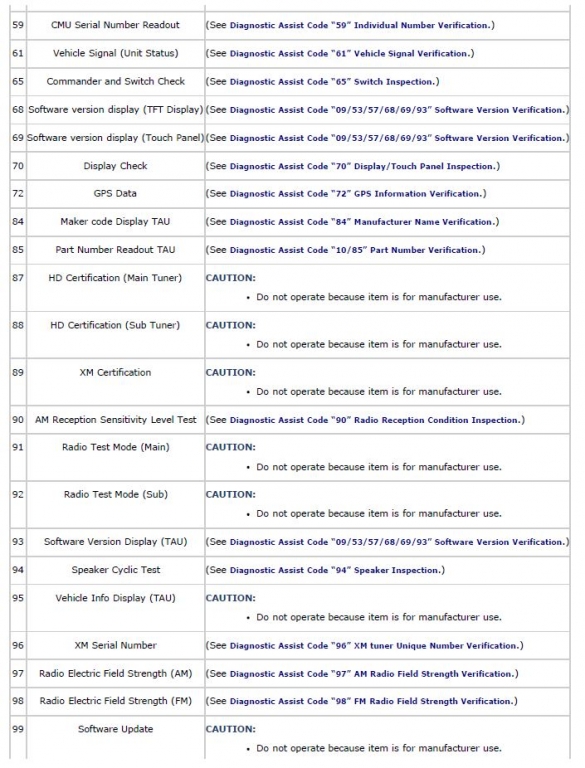

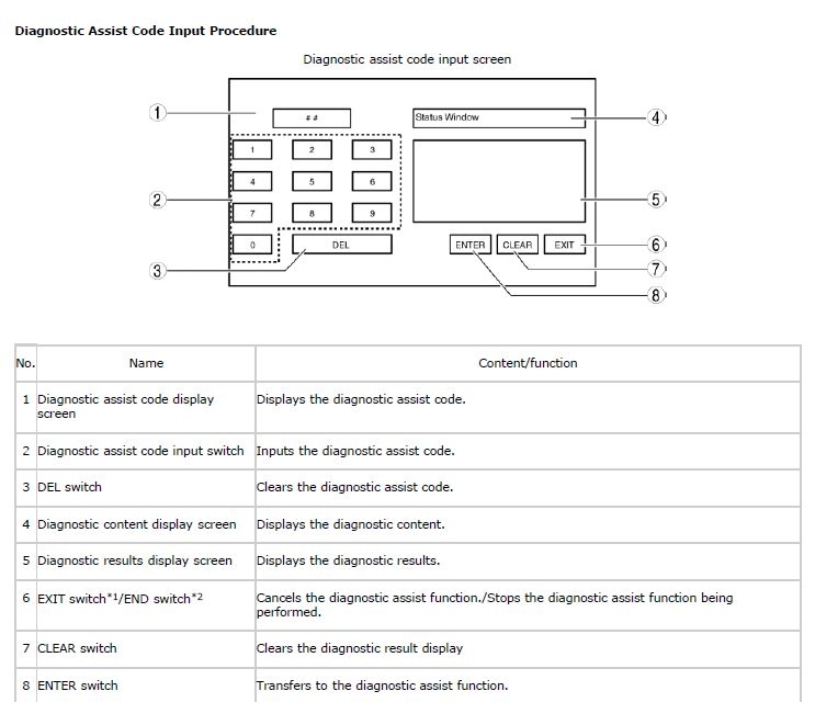

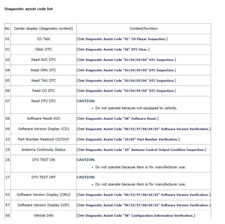

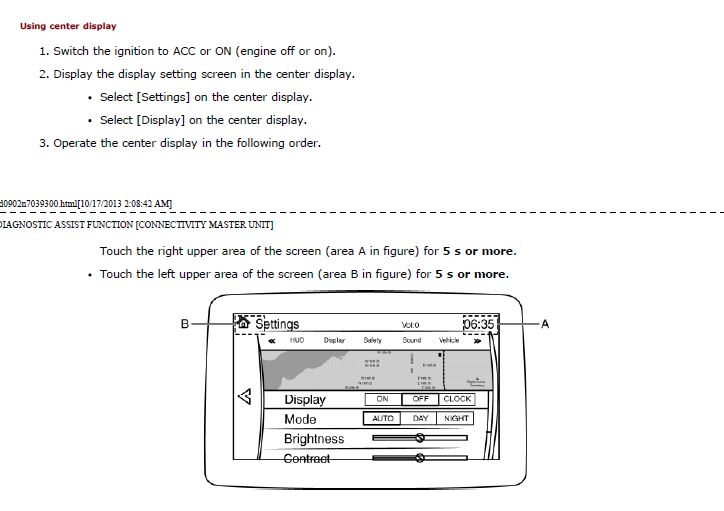

On connais cette accès pour ceux qui on bidouillé leurs CMU, mais voici la liste des codes en ANGLAIS accessible depuis le menu avancé.
Menu Diagnostics:
Maintenir enfoncé: Musique + Favoris + Mute jusqu'à ce que le menu Diagnostics s'affiche.
Une fois dedans il est possible de faire défiler les codes avec la molette, il y en a 38 numérotées entre 1 et 99.
Utilisez-le à vos risques et périls, si vous ne savez pas ce que vous faites, je vous suggère de simplement faire défiler toutes les options sans les sélectionner. Ceci est votre avertissement. Je ne vais pas et ne peux pas vous aider si vous bousiller votre voiture.
Autre:
Pour afficher/accéder à la superposition CPU/MEM/VIP dans le coin en haut à droite de votre écran d’info divertissement :
Appuyez et maintenez : Musique + Retour + Mute jusqu’à que ce soit affiché, pour l'enlever même manipulation.
