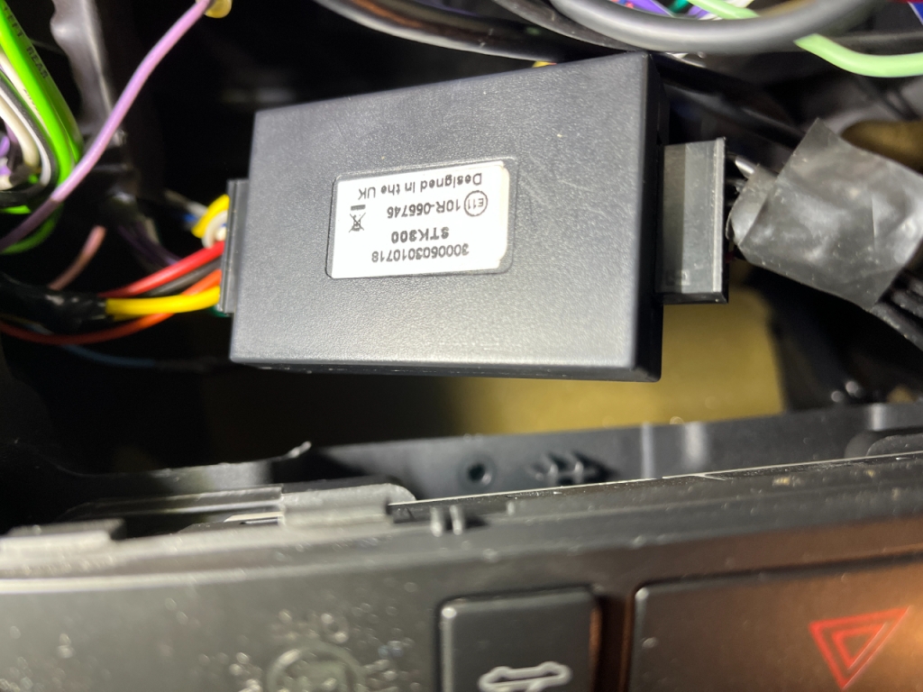

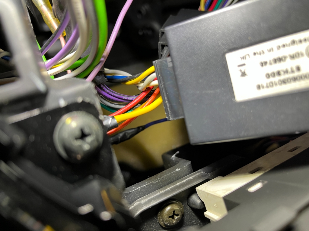

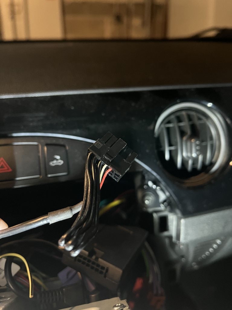

J'ai démonté pour vérifier pourquoi les commandes au volant ne fonctionnaient pas. Je pensais qu'il manquait le boitier pour connecter le faisceau des commandes au volant au poste en fait il y a bien un boitier mais ca ne fonctionne pas
Quelqu'un aurait il une idée? Voici quelques photos :
Merci!

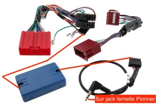

Ton cablage devrait ressembler a cela
Photo 1 pour du Bose
Photo 2 pour du non-Bose
Le boîtier avec le cable jack qui se branche sur le Pioneer est pour la commande au volant.
C’est ce que tu as?

Oui c'est bien ce que j'ai le jack derrière le poste va sur le module noir marqué STK300

Si tu regardes bien les premières pages de ce post tu verras que j'avais le même boitier sur les photos(STK300).
Il n'a jamais fonctionné . j'ai rendu tout le faisceau et j'ai racheté un ensemble complet chez Incartec que je décris plus loin dans ce même post (c'est la toute première photo du Post).

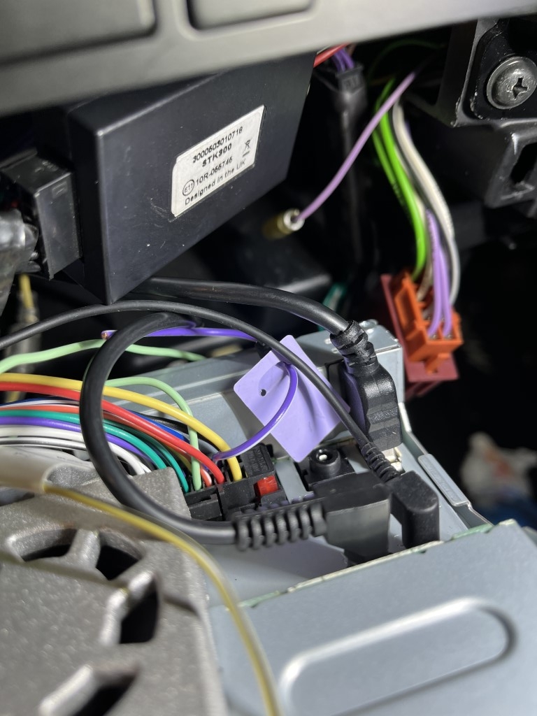

J'ai acheté la voiture comme ca avec le Pioneer déjà installé et les commandes au volant non fonctionnelles!
D'accord ca doit être un problème de faisceau non compatible alors si tu as le même soucis avec un boitier STK300
Pour tester les commandes je pourrais remettre le poste d'origine oui

tout fonctionne je pense que je vais laisser comme ca et ajouter un cable AUX

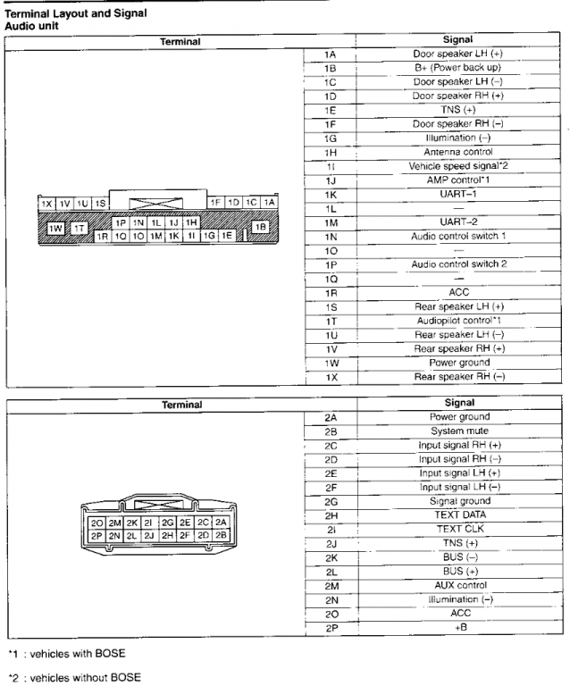

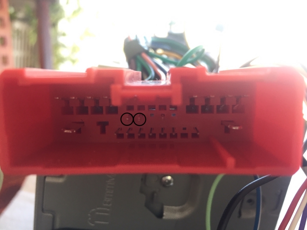

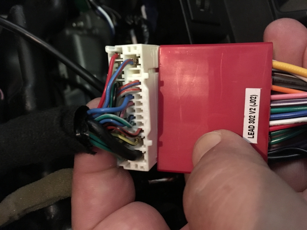

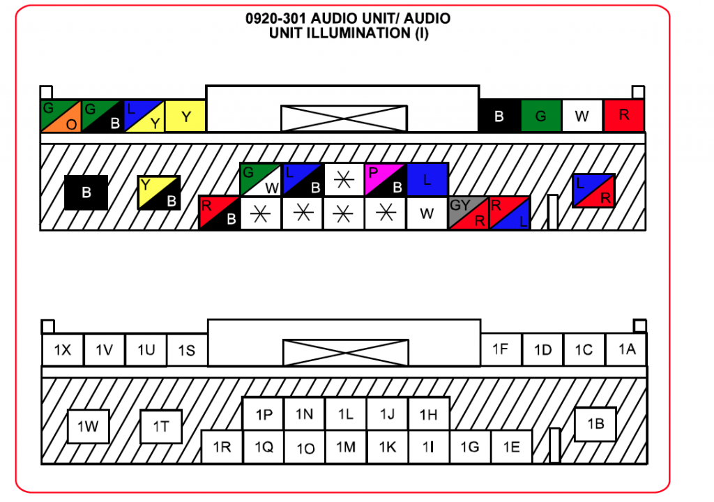

Pour moi, c'est la grosse prise rouge qui a deux fils qui sont connectés au mauvais endroit (a voir sur le schéma de câblage ) J'ai eu le cas à l'époque et j'ai du renvoyer le bout de faisceau pour qu'ils me revoient le bon modèle !
contact 1N et 1P
NC FL 2010 2 litres de plaisir

Edit:Pourtant sur le premier faisceau que j'avais acheté (ou la commande au volant ne fonctionnait pas) le connecteur rouge a la même réference que celui que tu montres et les pins 1P/1N étaient cablés. Ce qui me fait penser qu'il s'agissait (dans mon cas d'un problème sur le boitier).

Merci pour vos retours, finalement j'ai monté mon pioneer dans une autre voiture dont je me sers plus souvent. Pour la MX5 j'ai ajouté le bluetooth sur l'autoradio d'origine en me servant d'un cable Aux vers jack puis d'une clef bluetooth avec entrée jack et ca marche pas mal.
