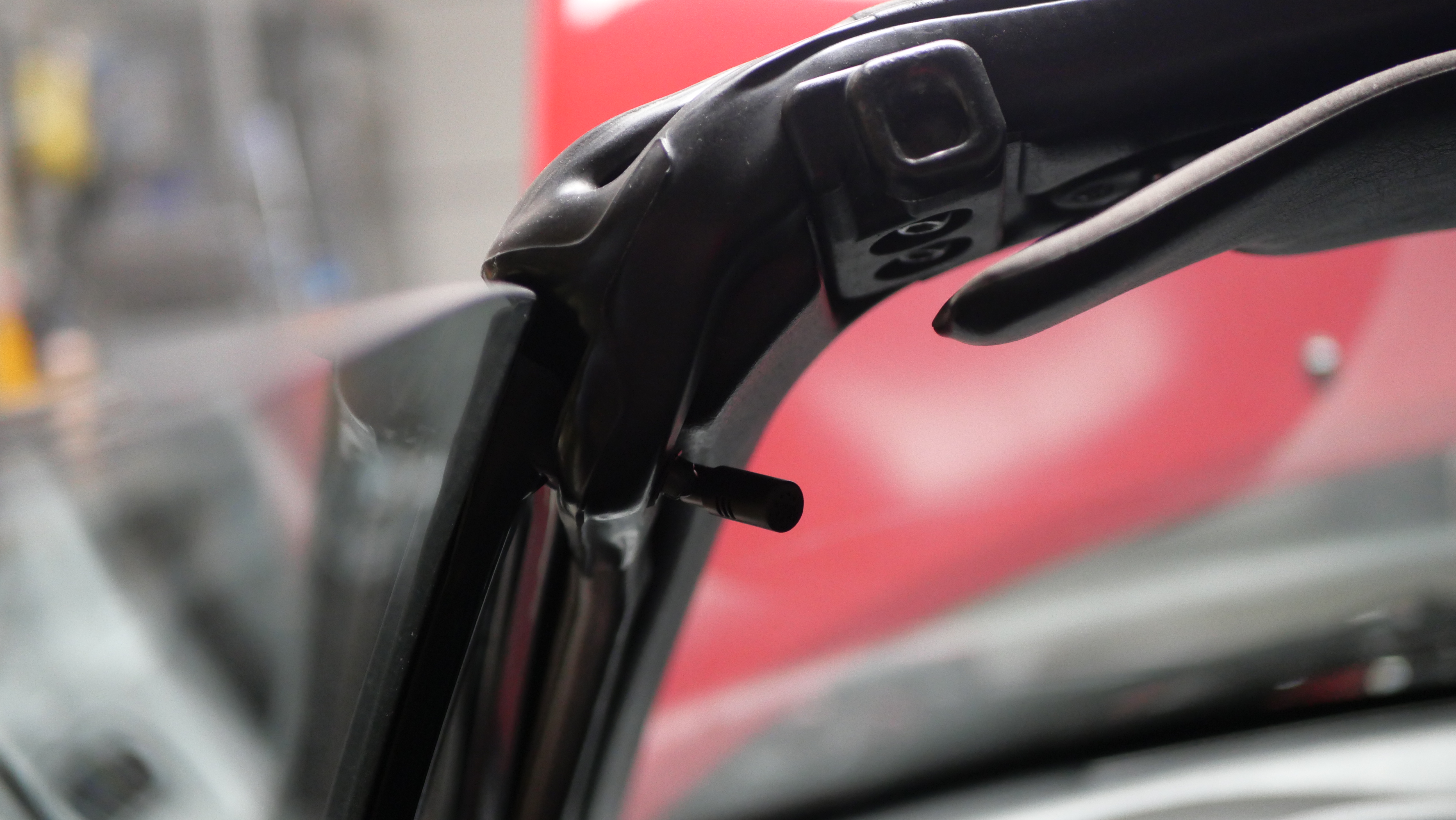

:hello: Bonjour,
je l'ai installé au plus prêt de ma tête c'est à dire ici, mais je reconnais que l'emplacement et l'installation de Lunaviga est 100 fois plus soigné.
Cependant il faut noter qu'il y a le même problème de bruit lié aux turbulences si on roule à une certaine vitesse décapoté. En règle générale, je suis obligé de m’arrêter ou de ralentir lorsque j'ai un appel important, sinon je laisse le répondeur et je rappelle plus tard :lol: .

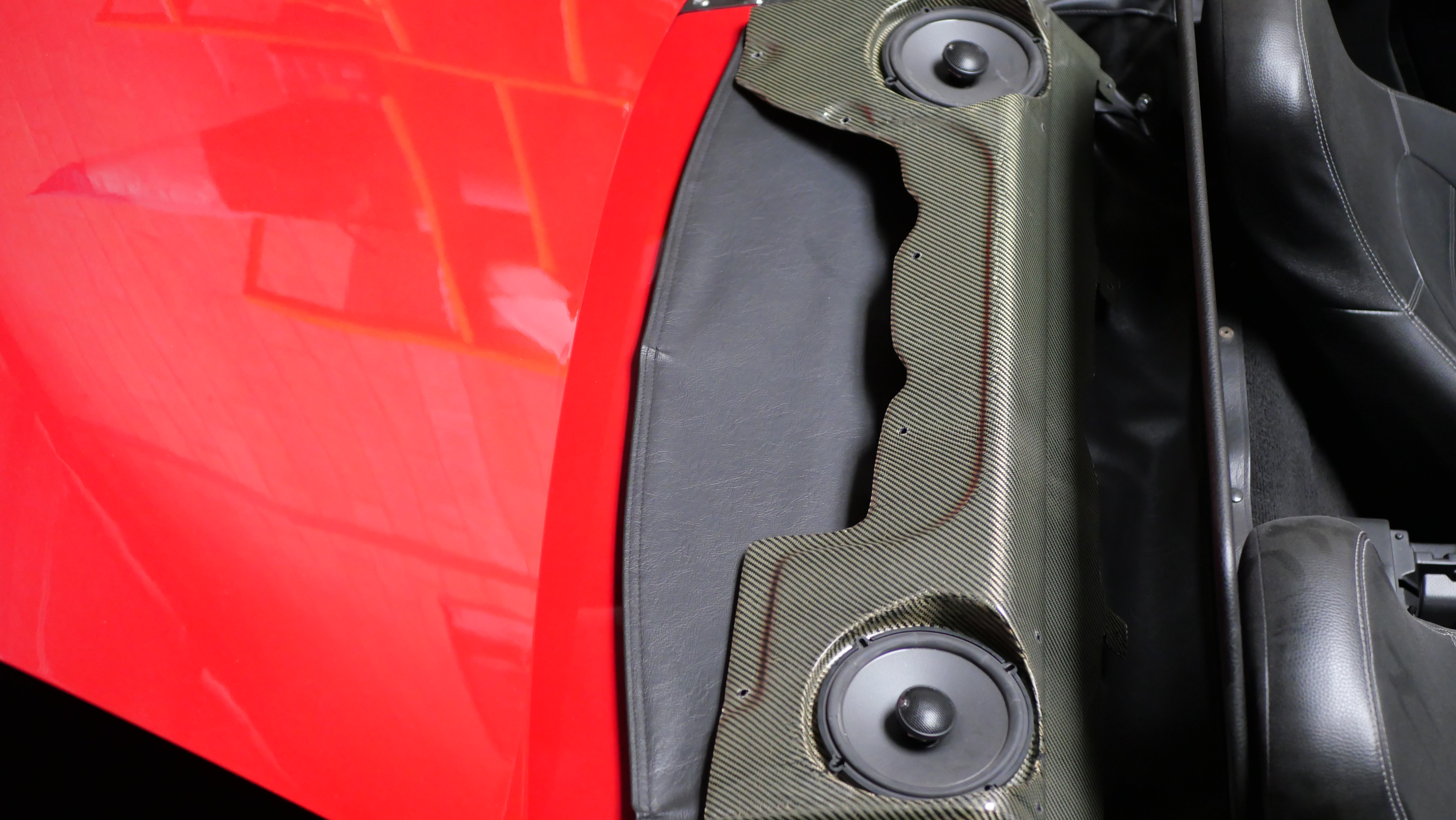

Teaser pour bientôt (beaucoup de projet en ce moment), je ne pouvais pas laisser les hauts parleurs GTO sur une étagère, ou les brader sur leboncoin...
donc oui, j'ai craqué mon slip :cyp: :lol: avec l'acquisition d'un superbe panel pour les recevoir
