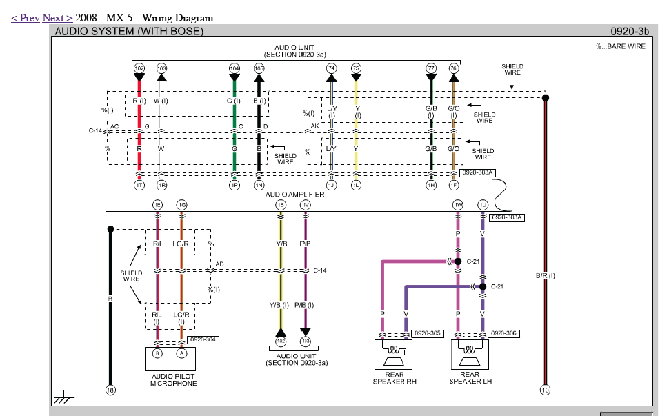

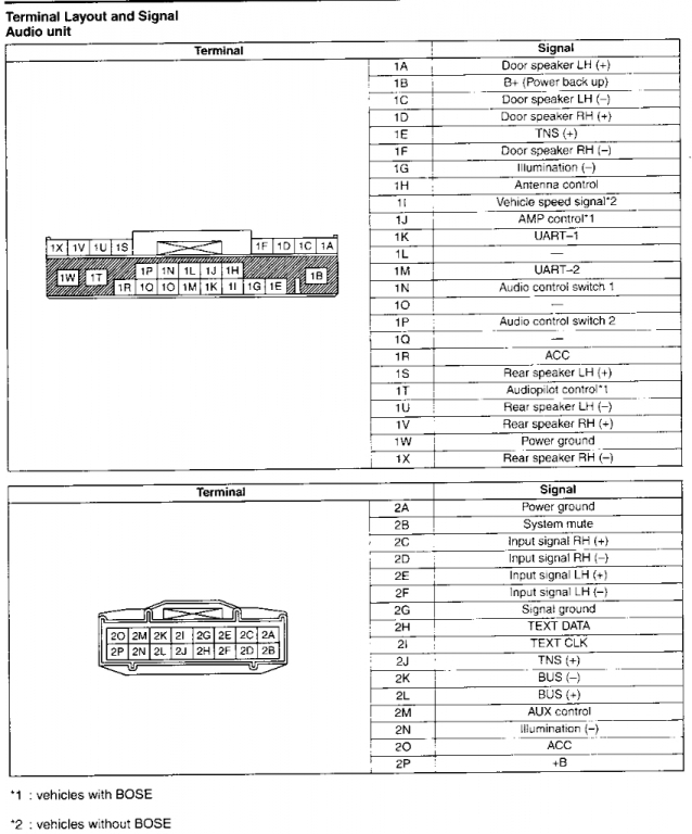

Je suis en pleine installation d'un poste Pioneer 2DIN sur ma Blacky.
Le GPS est intégré mais pour le faire fonctionner il me faut un signal vitesse.
Le câblage de celui ci est présent sur la broche de l'autoradio sur la version NC non équipée du système Bose, mais pas sur la mienne qui en a un.
Quelqu'un pourrait m'indiqué ou je peux me raccorder sur le faisceau pour alimenter mon Pioneer de ce signal. ( schéma de câblage, photo du point de raccordement... )
Merci d'avance ;)
voir le schéma du raccord d'autoradio d'origine , le contact 1I vehicle speed signal est signalé comme présent sur la version non Bose par "*2"

Le schéma est pour les deux versions.
la version Bose n'a pas la broche 1I mais 1T et 1J par rapport à la version audio Mazda *1
Comme le câblage d'origine est identique hormis les options , ce petit câble signal speed véhicule doit bien être planqué dans un coin ou il doit bien y avoir un point ou il est raccordé d'origine . Bref sans le schéma de câblage je suis un peu dans la moise vu qu'en plus je connais pas le code couleur du câble en question :D
*1 : l'intitulés des contacts suivit d'une *1 correspondent à la version Bose , ceux avec *2 sont pour la version standard ;)

j'ai trouvé la couleur de ce câble qui est en 1I sur la version non Bose. Il est blanc et il n'existe nul part sur le faisceau de série "Bose" .
Le fil blanc va sur le bloc compteur , alors que sur la version Bose aucun fil ne s'y raccorde.
La seule solution est de trouver le schéma du raccord " bloc compteur" non Bose pour le comparer à mon raccord pour voir si un des 4 plots libres que j'ai, correspond à l'emplacement de ce câble blanc sur l'autre version.
Si ce n'est pas le cas , j'essayerai de prendre contact avec un pro de l'électricité/électronique voiture pour savoir ou je pourrais me piquer pour récupérer ce foutu signal de vitesse .... :ricane:
