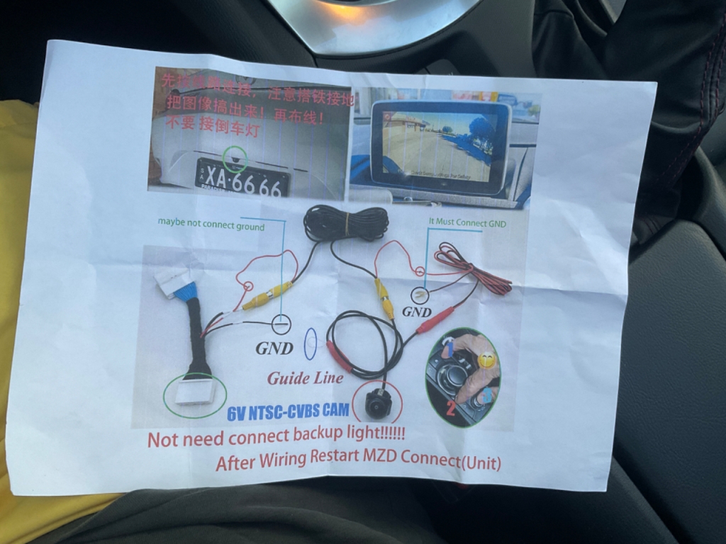

Bonsoir à tous, j’ai fini l’installation de ma caméra, j’ai tout connecté. Cependant c’est une caméra qui me demande de se connecter la terre, et sur le schéma fourni. Il me disent de connecter une fiche à la terre mais je ne sais pas où la connecter du tout. D’après vos messages, j’ai vu que ça se connecter quelque part dans le coffre, c’est du fil dénudé, pouvez-vous m’indiquer précisément où je dois la connecter? Merci à vous et bonne soirée.

C’est une caméra 6v

tu peux prendre la masse sur n'importe quelle vis, pour ma part je l'ai prise sur une des vis de la serrure de coffre si je me souviens bien.
D'ailleurs oui, j'en suis sur : j'ai oublié de rebrancher la serrure, j'ai fermé le coffre.... je peux donc témoigner que le mécanisme d'ouverture manuel est vraiment un truc .... qu'un voleur n'utilisera jamais ! j'ia mis 1h pour l'utiliser et il faut être un nain contorsionniste

Bon bah j’ai connecté à deux vis, mais ça ne fonctionne toujours pas… je suis assez dégoûté. J’ai réinitialisé le mzd Connect.
Je vais devoir re démonter l’avant pour voir si j’avais bien fait les branchements mais j’ai l’impression de ne pas avoir de chance…

J'ai pris directement derrière l'écran. J'ai passé un câble en plus jusqu'à l'arrière. Et ca fonctionne très bien. J'ai fait un montage à blanc d'abord et je ne savais pas ou reprendre le - et pas envie de trifouiller les lumières de plaque ou des feux à l'arrière. J'ai vu qu'il y avait deux bouts de câbles de part et autre et j'ai juste relier les deux. ;)
