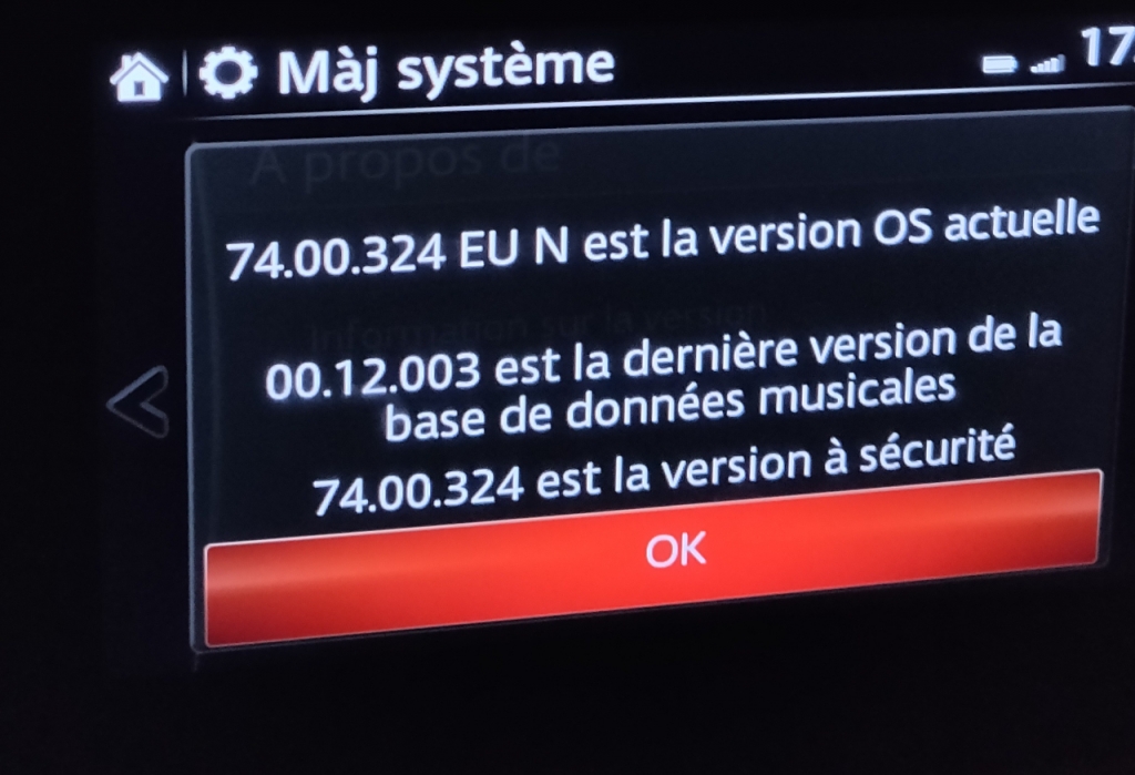

Petit retour sur la MàJ du MZconnet:
lors de la 1ère révison , la concession Mazda a fait la màj du MZ Connect vers la version 74.00.324 EU ( ND ST de novembre 2022 ) , sans que je le lui demande et ce, gracieusement :bien: .
Cette mise à jour a corrigé quelques bogues de validation des alertes avec WAZE sur android auto ( je n'ai pas encore testé Google Maps ou d'autres appli.. ).
Elle a surtout accéléré notablement le chargement du système au démarrage de la voiture.
J'ai fouillé rapidement dans les divers onglets de réglages , sans remarquer de changements/améliorations
A voir à l'usage ...

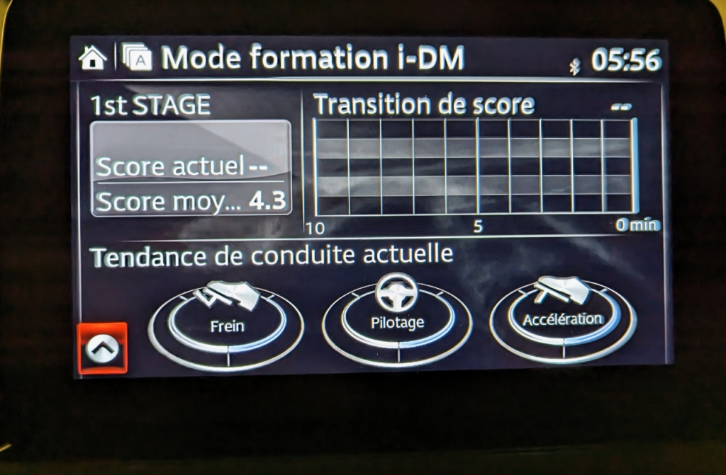

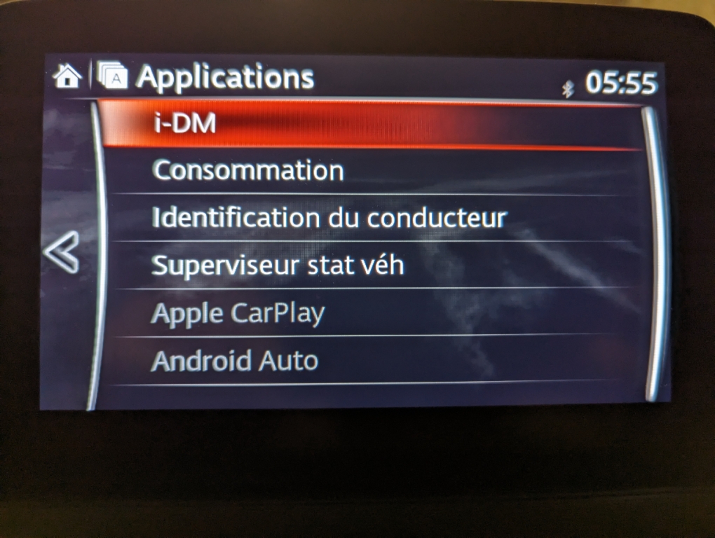

Il y a quelques semaines, j'ai découvert qu'il existait une fonctionnalité du MZD Connect "réservé" aux Japonais mais présente dans le système partout : Intelligent Drive Master (i-DM).
J'ai cherché à comprendre comment l'activer et cela se fait par la modification des AsBuilt via Forscan. Je voulais essayer de m'entrainer sur une fonction non essentielle et sans gros risques. Il est nécessaire d'utiliser le fichier Excel qui existe sur les forums Mazda révolution pour calculer les nouveaux codes et cela modifie finalement deux codes des AsBuilt (je pense que le résultat est le même pour toutes les ND mais il faudrait que je vérifie avec un autre VIN pour activer le calcul dans le Excel). J'ai activé la fonctionnalité sur la Mazda 2, même manipulation c'est vraiment commun au MZD de toutes les Mazda de cette période-là à priori.
La fonctionnalité, analyse la conduite et l'évalue en se basant sur 3 paramètres : accélération, freinage et la manipulation du volant. Autant dire que pour être bien noté il faut conduire plus que tranquille :D
Sur le principe c'est sympa, cela n'a pas forcément de grand intérêt mais on en rigole en conduisant "Ahhhh avec la montée du col là ... tu vas faire baisser ton score chéri"
J'aurais tendance à croire qu'il y a des "niveaux" à passer mais je n'ai pas réussi à comprendre comment et je n'ai pas cherché plus que ça non plus.
Il est possible aussi d'afficher la page en tant que "dernier écran" juste après l'extinction du moteur comme c'est possible avec les données de conso.
Par ailleurs il est possible de définir une liste de conducteurs et je pensais qu'il aller falloir changer le conducteur à chaque démarrage (plutôt chiant) eh bien non...
Ce que j'ai découvert il y a quelques jours c'est que le système associe un conducteur à une clef et si les deux clefs sont dans la voiture c'est le conducteur 1 qui est associé.

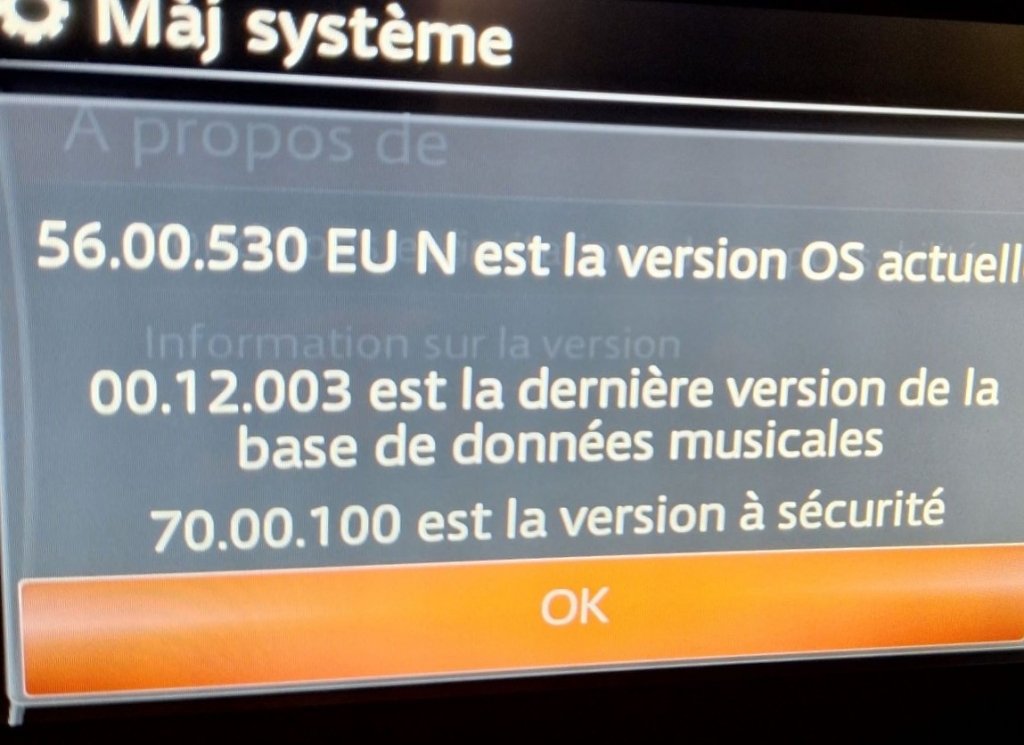

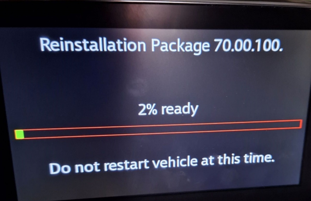

Bonjour
J'ai une version 56, et j'ai trouvé sur le site la version 74... mais elle ne peut pas être lue par le lecteur, alors que la clé est formatée en fait 32 et que je n'ai que le fichier dessus...
Vous auriez une idée ?
Ou d'autres versions ?
Merci !
 Sujet du message : Re: [ND] MZD Connect
Message Publié : Lun 30 Sep 2024, 09:00
Inscription : Lun 20 Fév 2017, 16:41
Message(s) : 61
Localisation : Belgique Maredsous
Ffrrogg a écrit :
Bonjour
Merci !
Pour les versions antérieures a 70.00.335, vous devez d'abord installer le 'fail safe package' et puis le firmware 70.00.100 pour ensuite installer le 70.00.335 et terminer par la mise a jour avec le firmware
74.00.324 et bien regarder que c'est la version EU.
Guydo
