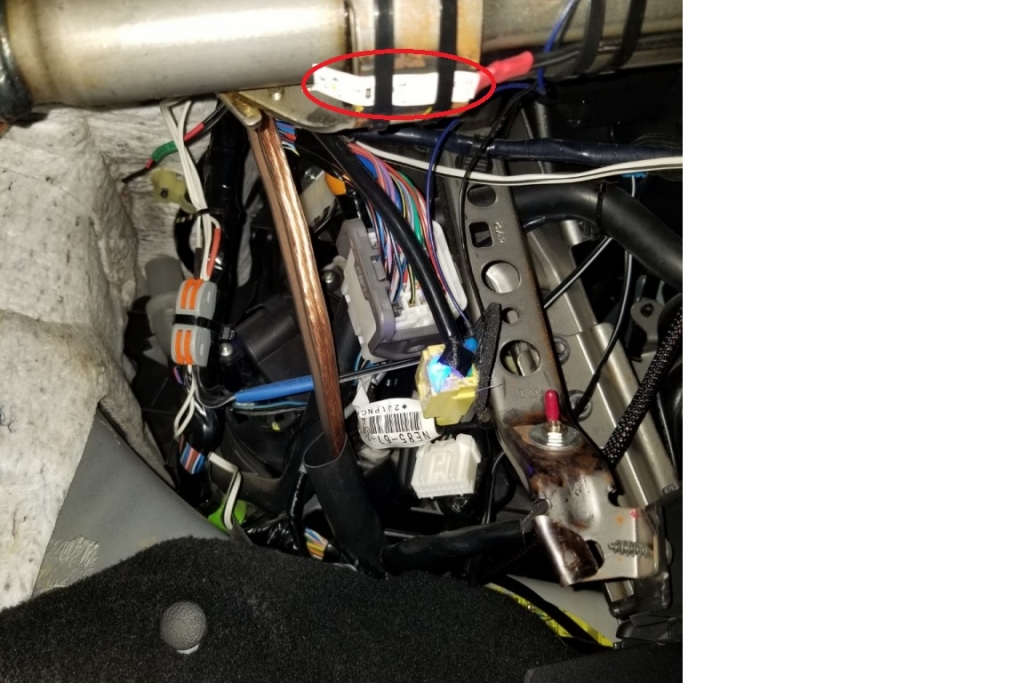

Au fait, tu pourrais faire une photo de l'installation de tes éclairages du bas de l'habitacle car effectivement j'ai cela sur non ancienne et cela manque sur nos MX.
Merci par avance.
Aldo
Merci par avance.
Aldo

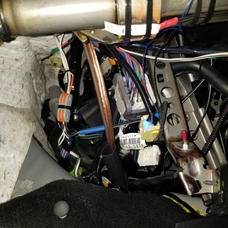

Oulà ! Ca rend super bien mais dessous c'est "bricolo et bricolette" :ptdr:
Il y a deux circuits distincts :
- Un éclairage puissant quand j'ouvre les portières, branché sur le plafonnier.
- Un éclairage "doux" et bleuté quand je mets le contact, repris sur l'alim' allume-cigare. j'allume les veilleuses, repris sur l'éclairage de la console centrale.
C'est d'autant plus moche dessous que j'ai tâtonné (méthode itérative) pour trouver le rendu souhaité dans chacun des modes.
EDIT : après vérifications, j'ai des problèmes de mémoire :D + photos :
On voit le petit bandeau LED recoupable, accroché sous la colonne de direction (double face + colrings).
La LED bleue allumée sur le connecteur jaune. Il y a 2 LEDs bleues par côté (conducteur et passager), donc 4 au total.
Le tout facile à débrancher/rebrancher sur des Wago.
Pour info le mini interrupteur n'a rien à voir, il me permet de couper la suspension pilotée TEIN EDFC Active.

si je comprends bien les leds c'est ce que j'ai entouré en rouge
Message Publié : Dim 19 Jan 2025, 20:02
Message(s) : 5703
Aldo_mx-5 a écrit :
OK merci.
Oui. Ça, c'est le petit bandeau de 3 LEDs blanches qui s'allume quand j'ouvre les portes.
Et accrochée au connecteur jaune, il y a l'une des petites LEDs bleues qui s'allume avec les veilleuses, donc en roulant de nuit.
C'est très léger mais très confortable pour trouver par exemple quelque chose tombé au sol en roulant de nuit.
