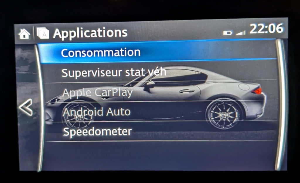

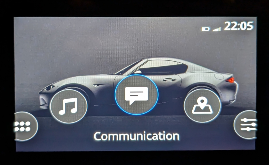

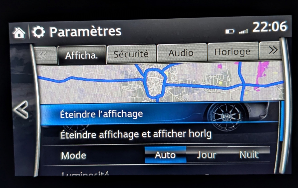

Bon et bien j'ai bricoler un peu sur le MZD, toujours sous la dernière version 74.xxx
J'ai utilisé le thème bleu fourni avec le AIO, j'ai modifié et intégré les icônes ainsi que changer le fond d’écran, ça donne quelques chose que je préfère et le MZD est converti en bleu, adios le rouge :jap:
On pourrais encore aller beaucoup plus loin et modifier toute l'interface en modifiant toutes les PNG mais c'est un sacré boulot et je manque de compétence en logiciel de dessin :cry: . Donc je me contente de faire le minimum que je sais faire.
