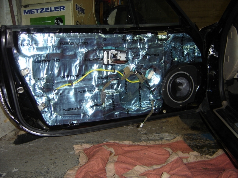

Un kit Focal 165mm + tweeter séparé se monte très sur NB.

Donc sans la garniture d'origine, en le vissant directement dans les 4 trous de la portière?
Message Publié : Mar 17 Juin 2025, 19:11
Message(s) : 7559
Oui ça passe. J'avais ceux là https://www.sebastoautoradio.net/haut-p ... D0QAvD_BwE

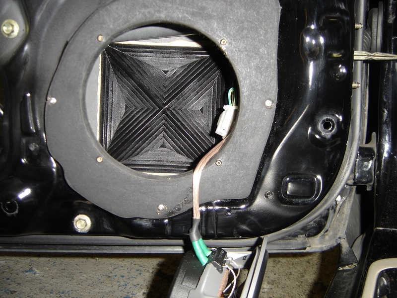

Je viens de regarder sur le site de Focal, les dimensions et diamètre de perçage ne correspondent pas du tout.
Comment as-tu monté les tiens?
Message Publié : Mar 17 Juin 2025, 21:00
Message(s) : 8980
Perso j'avais fait une cale en bois (medium),en prenant comme gabarie celui d'origine.
Message Publié : Mar 17 Juin 2025, 21:17
Inscription : Dim 15 Juin 2025, 17:00
Message(s) : 19
Localisation : 13
Ok je comprends, c'est propre, merci à toi.
Message Publié : Mer 18 Juin 2025, 07:05
Message(s) : 7559
Rien de spécial sur la NB, pas de modif à faire pour les 165mm.
Message Publié : Mer 18 Juin 2025, 11:14
Message(s) : 8980
Les fixations sont différentes entre la NB et la NBfl ?
