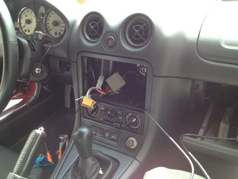

Hello,
J'aimerai remplacer la radio d'origine :
Par radio GPS que l'on me donne!! :woo:
Avez vous déjà fait ce montage? J'ai vue une MX5 sur le bon Coin. Donc cela doit être possible mais si vous avez des astices je suis preneur. Merci!!

J'ai installé quelque chose de similaire sur la NB
Dans ton cas, il te suffit de retirer ton autoradio, et brancher le nouveau :P
Je crois qu'en 2002, tu n'avais pas encore le faisceau en ISO, si c'est le cas, il te faudra un simple adaptateur trouvable sur mx5parts.
C'est à la portée d'un Teckel.

sinon, j'ai mis un double din dans ma NB 2003. Il faut juste le cable mazda vers norme ISO, et réussir à faire rentrer le tout. La place du poste est standard, pas besoin d'un cache spécifique.

C'est super simple à changer sur les NB/NBFL.
Par contre oui, il te faudra un câble Iso/mazda. Dispo sur le net ou chez Mazda.
Assure toi de récupèrer ce poste complet : avec la "cage" en métal qui entoure le poste et la pièce en plastique qui vient entourer l'autoradio en façade.

Bon merci déjà pour les infos. J'ai le cable cela fonctionne impec. Par contre c'est loin d'être simple pour fixer le poste dans l'emplacement.
Avec la radio j'ai pas de rack et donc elle ne tient pas seul. Comment avez vous fait? merci.

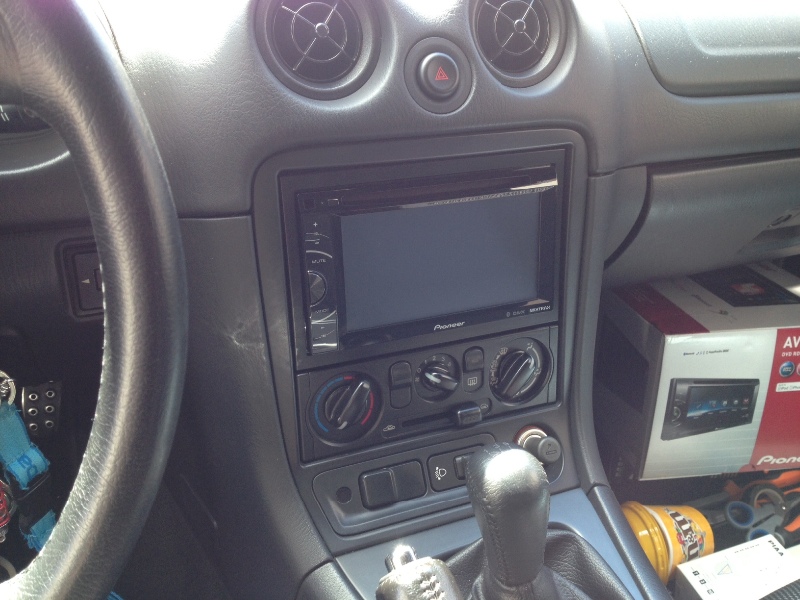

pour mon pioneer, en fait, j'avais un rack métal avec des ptites papattes à recourber pour le maintenir dans l'orifice. Ensuite le poste venait se fixait sur cette cage métallique et enfin, un cache plastique se clips pour faire joli. Sans rack de ce style, difficile de faire tenir le poste.
Il va falloir acheter cette cage ou bien un cache plastique qui fait cette fonction, sinon le poste ne tiendra jamais.

Les cages en metal 2 din se vendent seules donc tu vas facilement trouver!

@dns (ou qqun d'autre) c'est quel modèle
cet autoradio, il s'intègre fichtrement bien dans la console !

celui de DNS ressemble a du pioneer haut de gamme de l'époque. j'ai du milieu de gamme et c'est pas mal! Je changerais quand il y aura des autoradio Android auto a cout raisonnable ^^ :ptdr:
