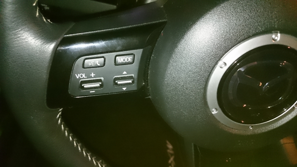

Mais vous avez les commandes au volant? Avec le petit logo pour parler?
Car il y a bien un procédure pour le BT que j'arrive à lancer par commande vocale, c'est pour cela que ça me surprend ce que vous me dites :cyp:

Pas de ça sur ma NCFL de 2010 (touche sourdine de l'autoradio à la place). Option propre à la série Karai. Je pense que peu de propriétaires doivent l'avoir sur leur NC.

Il y a ce bouton sur le volant de ma NC 2.0 Sport Tech (performance), mais j'avoue ne jamais avoir tenté de l'utiliser.

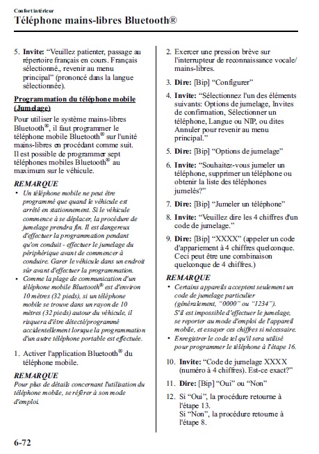

Salut "Grumly2000",
Je ne sais pas si tu as le manuel du propriétaire et si tu l'as parcouru. Mais dans le doute, je te mets dans ce post les deux pages qui parlent de la procédure de jumelage d'un nouveau téléphone avec le système "Bluetooth" de la Mimix.
En espérant que cela pourra t'être d'un grand secours. Ces pages sont tirées d'un manuel d'une NC-FL2 de 2013. Mais le système "Bluetooth" reste exactement le même que le tien.
Je l'ai trouvé à la section 6.72 mais l'explicationdu système "Bluetooth" commence dès la section 6.67.

Il est certain que c'est un poil plus dur pour celle et ceux qui ont conservés le langage en Allemand pour les Imports. Il est donc au préalable possible de changer de langue et passer en FR puis c'est très simple pour appairer un nouveau Tel

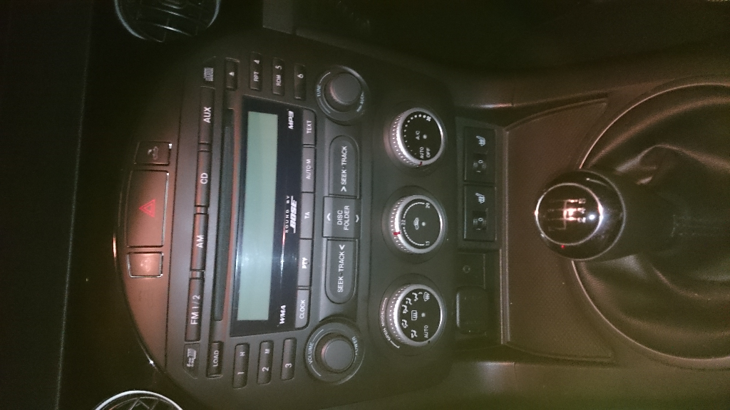

Ma NCFL 2010, avec Bose, dispose de la commande au volant
je vais donc tenter l'appairage

Je viens de connecter le mien à la place de 3 utilisateurs allemands, après avoir paramétré en français :D
    Je peux dicter un numéro, mais c'est plutôt aléatoire (euphémisme)
    Appeler directement via mon téléphone, là c'est fiable
    Par contre je n'ai pas d'accès au répertoire du téléphone depuis le Bose
Sinon je suis assez impressionné par la qualité des instructions vocales du système ainsi que par la compréhension des instructions données
