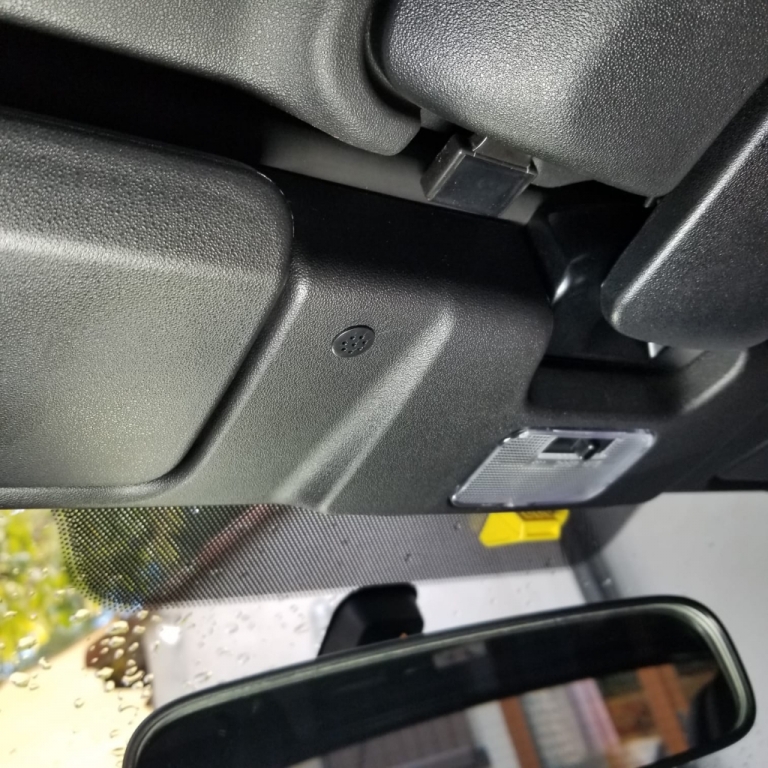

ca me titille de passer sur un double din android...
mais, je ne voudrais pas perdre le blutooth d'origine de la voiture pour le telephone...car la qualité est etonnante..meme decapoté a 110, mon interlocuteur m'entend parfaitement et moi de meme...et j'imagine que si in installe un double din, on ne doit pas pouvoir recuperer le micro d'origine mazda?
je sais pas ou il est positionne d'ailleurs
Message Publié : Mar 1 Août 2023, 12:45
Message(s) : 1035
Localisation : 28
Mon micro est fixé au niveau du pare-soleil, et on m'entends très bien à + de 110 décapoté :)
(j'ai un 2DIN Alpine)
NC-RC 2007 - 2L - RHD
Boutique à Bapt
Message Publié : Mar 1 Août 2023, 14:07
Message(s) : 5843
Je veux bien une photo de l'emplacement parce que malgré beaucoup de soin apporté à l'installation, la qualité du son n'est correcte qu'en ville :sic:
