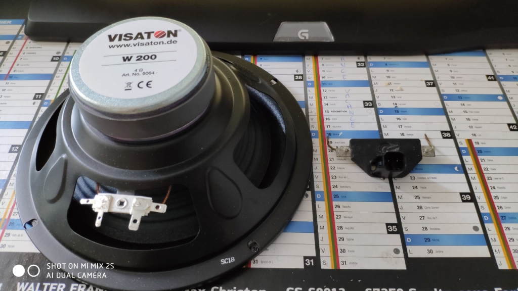

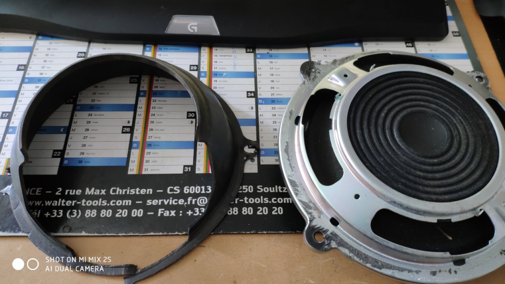

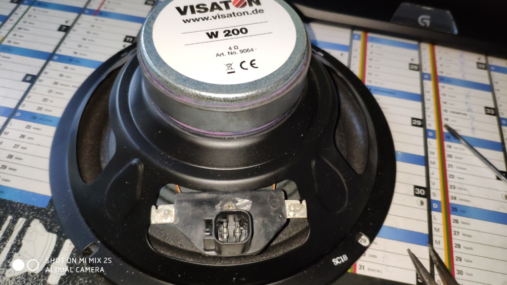

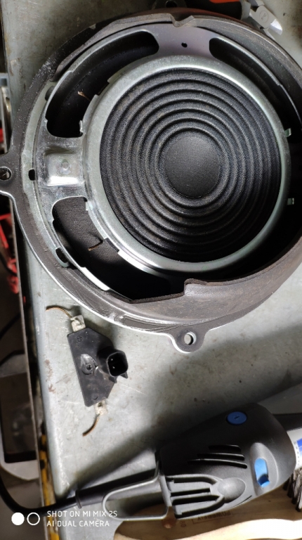

j ai résolut mes souci les hp de 20 cm fonctionne correctement
le gros problème que j avais de puissance étais normale quand on branche un hp de 20 cm sans le tweeter ben sa fais un son bizarre normale pas d aigu lol (alerte au gogole)
le sons et beaucoup moins boom boom que avec le bose

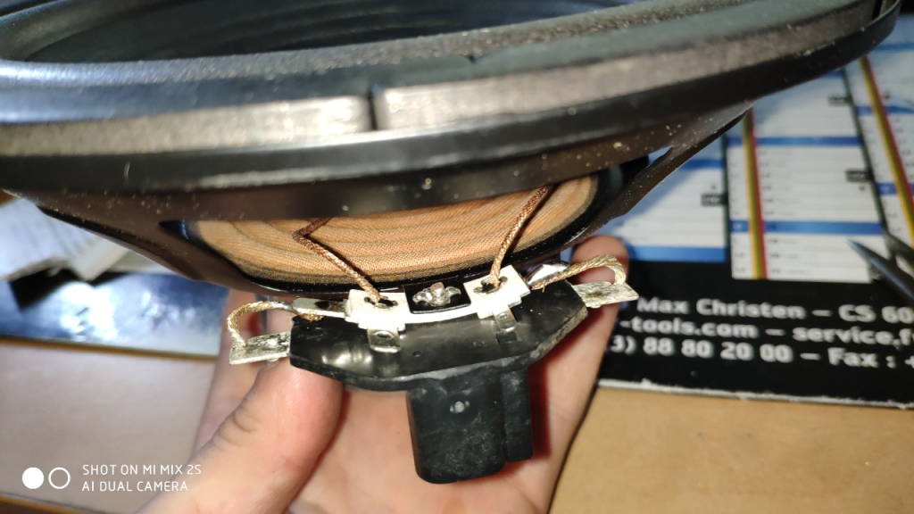

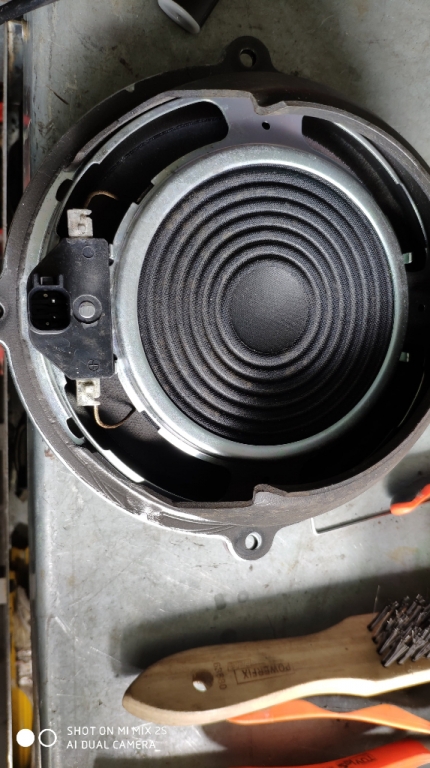

on va cannibaliser le HP bose
on enlever le téton au milieu de la prise et on coupe les 2 fils
on récupère la protection du HP
la prise récupéré va être greffé au nouvel HP
résultat

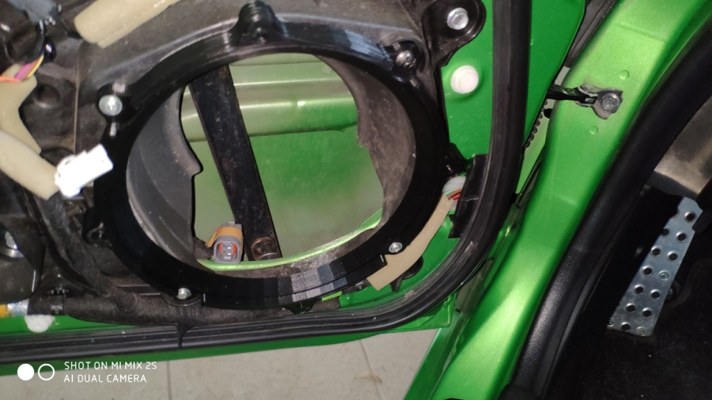

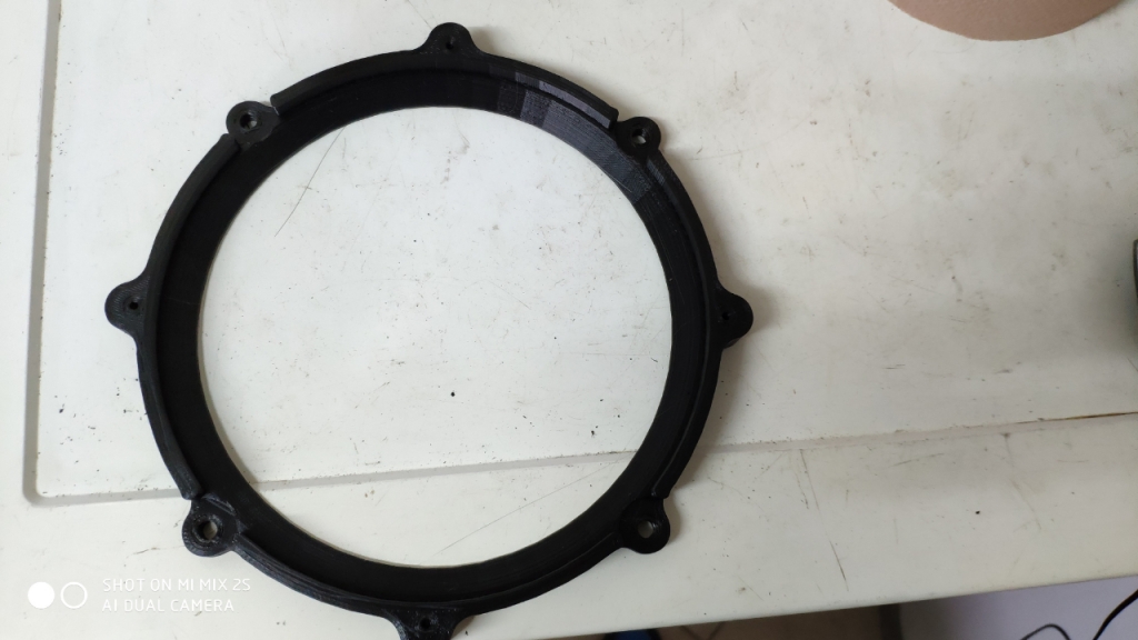

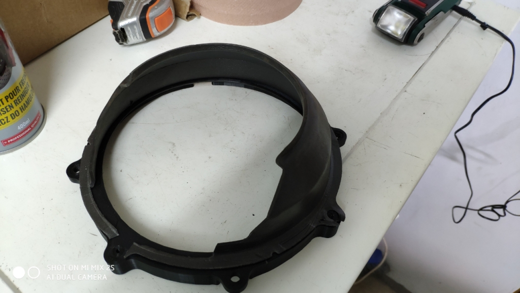

conception et impression en 3d d une entretoise d adaptation de 15mm d épaisseur sinon le hp touche le mécanisme de vitre
collage de la protection sur l entretoise
mise en place de l entretoise dans la porte
fixation du hp
montage d un HP sans couper le faisceau d origine et en essayant de faire sa au plus propre possible

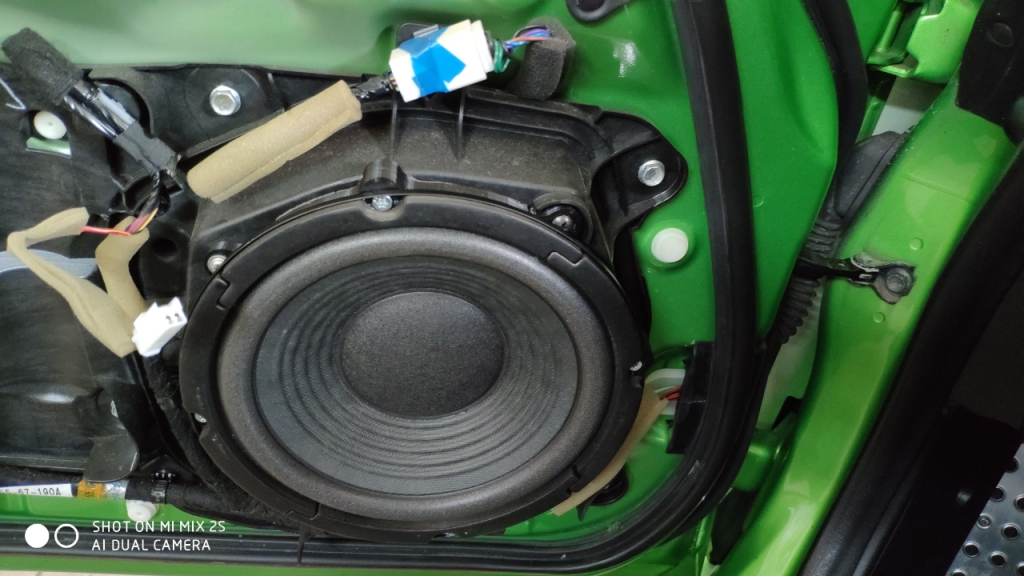

Je l ai choisi en premier pour les dimensions.
Ils rentrent super bien
Je poste une photo dans quelques minutes
Ensuite j ai regardé la réponse en fréquence et la sensibilité.
Ne regarde que les dimensions, sur un cabrio en hp de 8cm pas besoin de regarder le reste
 Sujet du message : Re: Haut parleurs pour NC
Message Publié : Jeu 8 Août 2019, 09:52
Message(s) : 1933
Localisation : Haute Savoie
Voila le rendu
