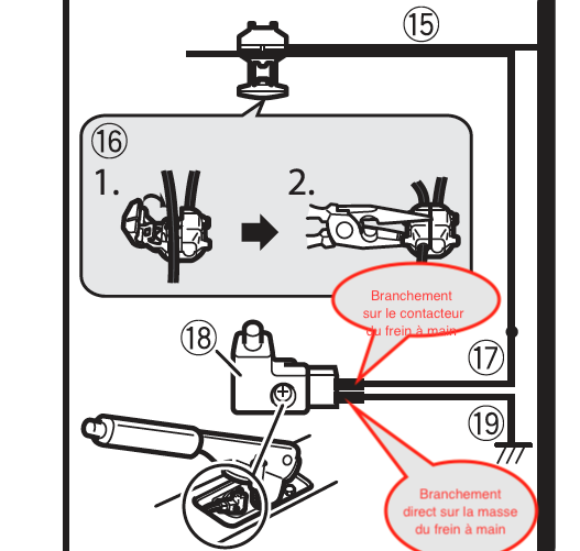

si ce n'est pas écrit dans la doc de le mttre à la masse, alors surtout pas .
je telecharge ta doc et je regarde. c'est bien SPH 230DAB?
MX-5 3rd Gen LE #1832/3500
Message Publié : Ven 2 Avr 2021, 08:40
Message(s) : 1856
Ok j'ai vu, c'est comme le mien , ça se connecte sur un des fils du contacteur de frein à main ou directement à la masse. Sur le mien qui est équipé d'un lecteur dvd si on le branche sur le contacteur du frein à main, il faut mettre celui-ci pour afficher la vidéo d'un dvd musical par exemple, dès qu'on roule ça coupe l'image .
Quand on active le frein à main ça met ce signal à la masse.
Pour contourner le problème il faut le relié à une masse permanente,celle du frein à main par exemple ou autre.

Moi je la mettais car après tu peux avoir des fonctions vidéos qui ne fonctionnent pas, ce serait dommage de s'en rendre compte quand tout sera remonté . En plus tu devrais voir la masse du frein à main relié au chassis de la voiture avec ce que tu as démonté (par convention toutes les masses sont noires). Tu te branches dessus .

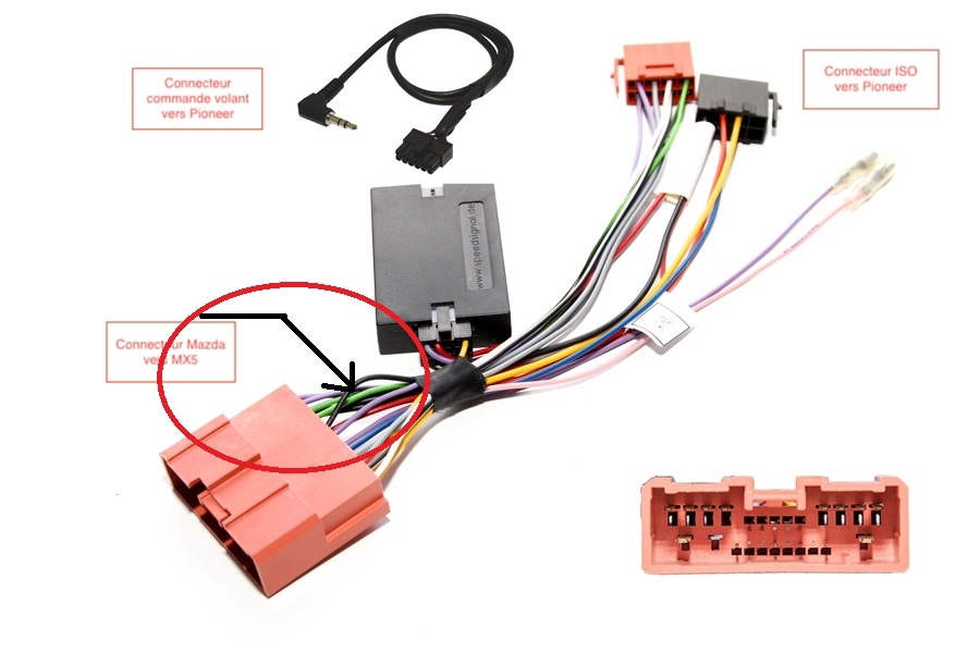

donc j'ai ça mais je ne vois pas de fil noir , c'est pas dans ce coin ?
NCFL Kaminari
viewtopic.php?f=88&t=46079
Message Publié : Ven 2 Avr 2021, 11:30
Message(s) : 1856
ok le contacteur n'a qu'un fil , celui ci dois être relié à la masse via son point de fixation.
Sinon tu prends tu te connectes avec ton conneteur rapide sur un des fils noirs du connecteurs ISO
Message Publié : Ven 2 Avr 2021, 11:42
Message(s) : 1366
Localisation : Pau
euh.......là , c'est bon pour que cela finisse ainsi ........ :o
je pince le truc rouge ( du fil vert ) sur ce fil ?
NCFL Kaminari
Message Publié : Ven 2 Avr 2021, 11:56
Message(s) : 1856
si c'est le même qui va au connecteur noir, oui.
Pas besoin de dénuder tu mets le cable au dessus de la partie métallique et tu rabats le fermoir et tu serres avec une multiprise sans forcer, comme sur la doc Pioneer.
exuce moi Happy d'etre "insistant" , le connecteur noir , c'est le ptit qui est en haut a droite a coté du meme en orange , c'est bien ça ? c'est pas le gros boitier noir , on est d'accord ?
NCFL Kaminari
Message Publié : Ven 2 Avr 2021, 13:28
Message(s) : 1856
Pas de soucis , il vaut mieux être prudent .
Oui , c'est cela , le petit, c'est celui indiqué connecteur Iso .
Le gros c'est l'interface commande volant.
tu vois le bout bientôt
