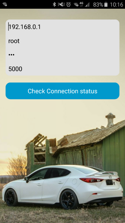

De mon côté l'application s'est installée sans aucun problème.
Ci dessous la capture d'écran que je viens de faire.
J'ai juste copié l'APK sur mon téléphone.
J'ai juste pas encore la voiture pour tester !

J'ai testé ce soir pendant 15min et je vais décrire un peu le comment sans pour autant faire un "how to "
Attention c'est du soft version Alpha donc bug a tous les coins de rue
si on connais un peu le système android et les réseau c'est assez simple.
_il faut partager sa connexion data en wifi, (point d’accès)
_connecter le mzd a son téléphone en wifi via ce point d’accès (peu être l’étape la plus compliquée mais c'est coté Mazda :? )
_repérer l'adresse IP qui c'est connectée a son téléphone (c'est là qui faut connaitre son téléphone et Android)
_prendre une clef USB et faire un répertoire Movies pour y mettre un film ou clip dessus
_ouvrir le soft media player
_renseigner l'ip et faire check connection status
_passer en debug usb ( google est ton ami)
(il faut aussi un cable USB data)
j'ai réussi a lire des vidéos son via la connection bluethooth
le soft va scanner la clef usb connectécomme clef MP3 et son répertoire Movies
mirror scren = NOK écran vert chez moi
tester avec un samsung S5 mini en 5.1.1
NOK avec un sony Xperia Z3 car impossible de partager ma connexion en wifi avec la mimix c'est coté mazda :evil:

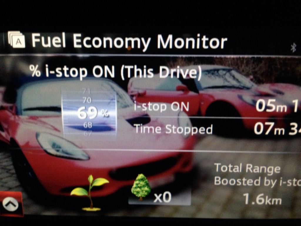

Qqun sait comment on peut interpreter ses informations?
Et comment gagner un arbre? :)
Sur 7 minutes 34, le start et stop s'est déclenché 5 minutes 10. (69% du temps)
Pour sauver un arbre il faut déclencher le start et stop le plus souvent possible ...
En 14.000kms j'en ai pas encore sauvé un ! :aie:

Puy0 a écrit :
Si on sauve pas d arbre, a quoi bon? :aie:
