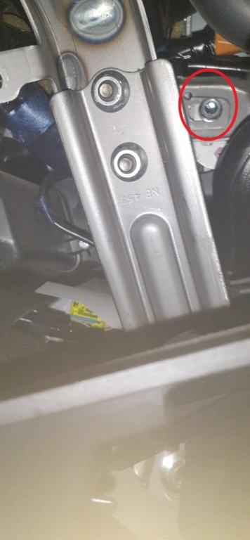

Bonjour a tous , allez on reprend les travaux , donc j'ai commencé le remontage et on croit qu'il y a de la place mais y'en a pas !!!!
a l'aller , j'avais devissé cette vis qui tenait l'autoradio .
elle le tenait par là
le probleme , c'est que sur le nouvel autoradio , je n'ai pas cette patte de fixation , y'a une astuce ?

Perso ça tient sans mais ça grince sur terrain accidenté

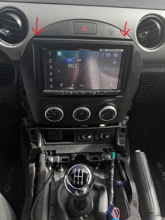

salut bender , non je ne veux pas que ça couine ou que ça bouge . le probleme c'est que c'est au niveau des fleches rouges , ça tient mais quand je roule , paf , ça ressort , je ne veux pas remonter le reste et devoir ré-appuyer a chaque fois que ça sortira .............me demande bien comment ont fait les autres !!
est ce qu'en remettant les plastiques sur les cotés , ça peut le coincer en bonne position ?

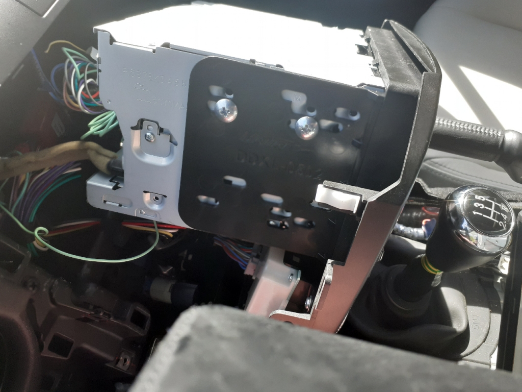

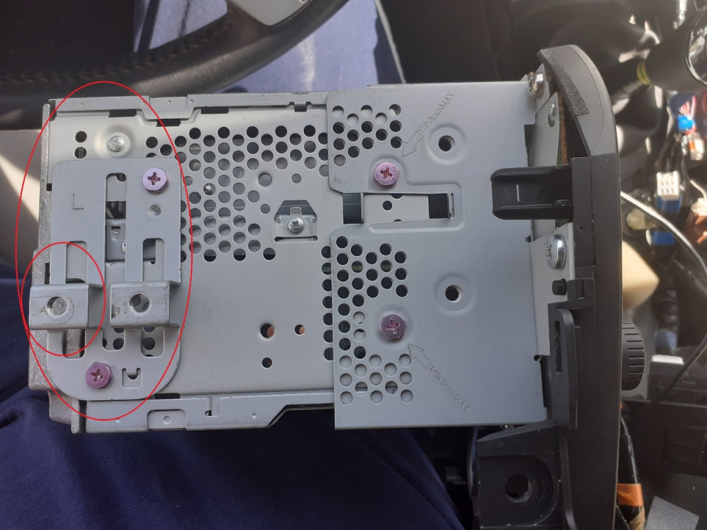

Il y a quatre clips blanc "deux de de chaque coté" et 3 vis de fixation.
la fixation du fond à gauche "3 ième vis" perso je ne l'ai pas remise.
tu es certain que tu as bien mis les câbles :?: il n'y a pas bcq de place à l'arrière :arrow: tes câbles doivent être bien mis :arrow: dans le cas contraire ils vont empêcher ta radio d'aller a fond dans son emplacement.

bonsoir ami belge . oui j'ai remis les clips blancs , c'est ceux d'origine , ils se clipsent mais ils ne tiennent pas avec la pression . peut etre vaut t'il mieux mettre les neufs qui etaient livrés avec la console ?
sinon , je pense aussi que c'est ces fichus cables derriere qui empechent de bien caler l'autoradio mais y'a pas vraiment la place de les caser mieux au fond . les vis de fixation dont tu parles , c'est celle pour remettre les caches plastique de la voiture après ?
personne n'a remit en place après la vis dont je parle ( celle qui fixait l'ancien autoradio ) ?
demain je vais ré-essayer de plier encore mieux ces p.t..ns de cables :evil:

:hello: il faut guider les cables en faisant une boucle qui va vers la boîte à gants et ça ne force pas, il y a largement la place.

ha merci , oui je pense que ça vient de ça , je vais essayer cet aprem de caser tout ça vers la boite a gants . je laisse tomber l'idée de remettre cette vis qui tenait l'ancien poste , a mon avis c'est impossible avec le nouvel autoradio .l'aviez vous sur les montages de NC ( pas FL )

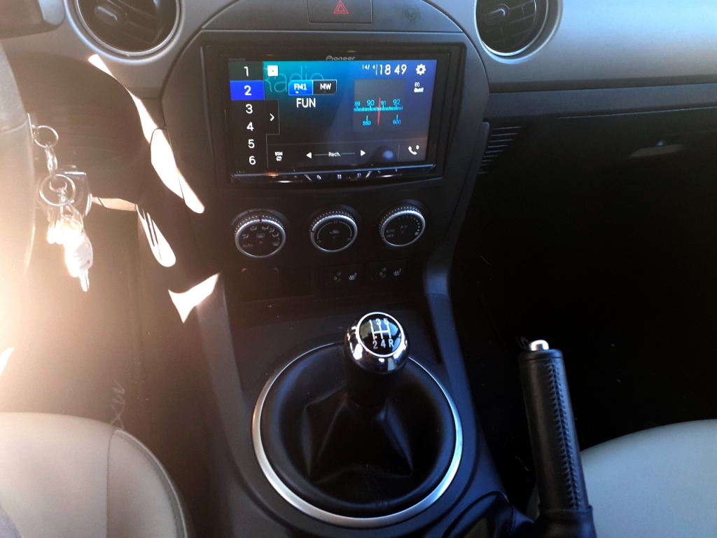

et voila , ce fut terriblement laborieux mais ça couine pas , ça depasse pas et surtout ........ça fonctionne :oui:
merci a tous pour vos conseils du debut a la fin , si je devais citer happy je devrai citer aussi dan , bender etc donc je ne le citerai pas :jap:

salut , après quelques jours d'utilisation , meme si je ne peux pas le comparer , j'en suis content , il fait le taf .
l'ecran tactile repond bien , le son est vraiment très bon avec de nombreuses possibilités de le modifier . les menus sont assez intuitufs dès qu'on a capté le fonctionnement . le bluetooth est vite capté , port USB excellent . après j'ai pas encore testé les fonctions carplay , GPS etc ( 10 km de confinement , pas besoin ....... je connais la route :ricane: )
seul bemol pour l'instant , en communication telephonique , a l'arret l'interlocuteur m'entend bien , en roulant , c'est pas terrible , il entend le moteur et des " craquements" , ça vient peut etre du micro qui est juste posé dans la boite a gants ...............?
voila , surement pas l'excellence mais vu le prix , bon achat pour ma part .

Pioneer SPH DA160DAB installé et totalement fonctionnel sur NCFL 2009.

... Pioneer SPH DA160DAB installé et totalement fonctionnel sur NCFL 2009.
C'est aussi ce que j'ai et ça fait très bien le job :bien:
