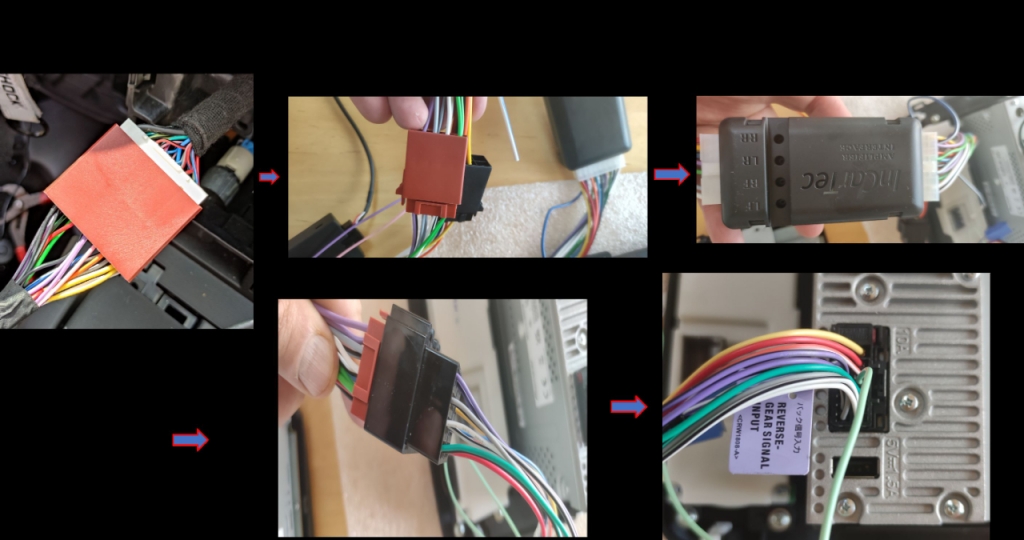

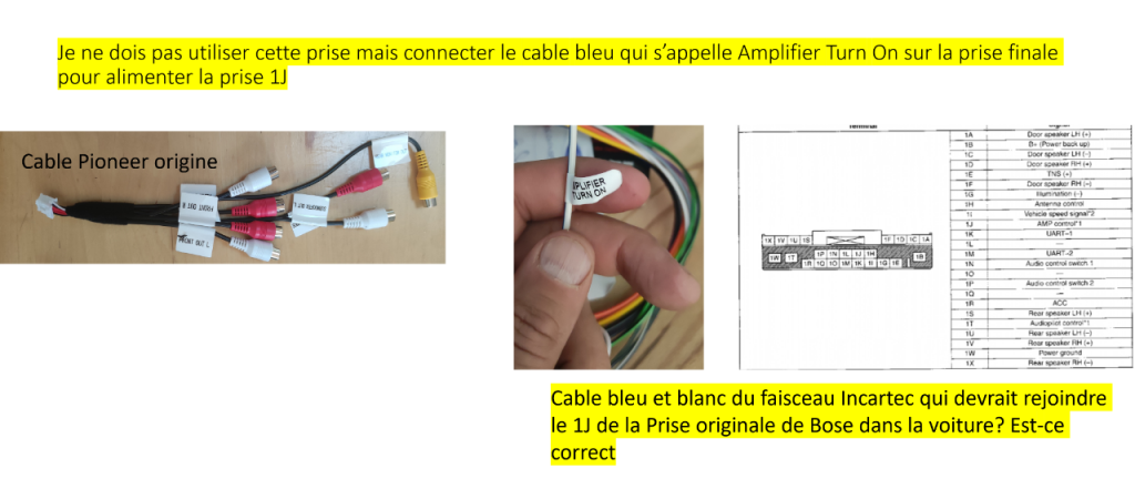

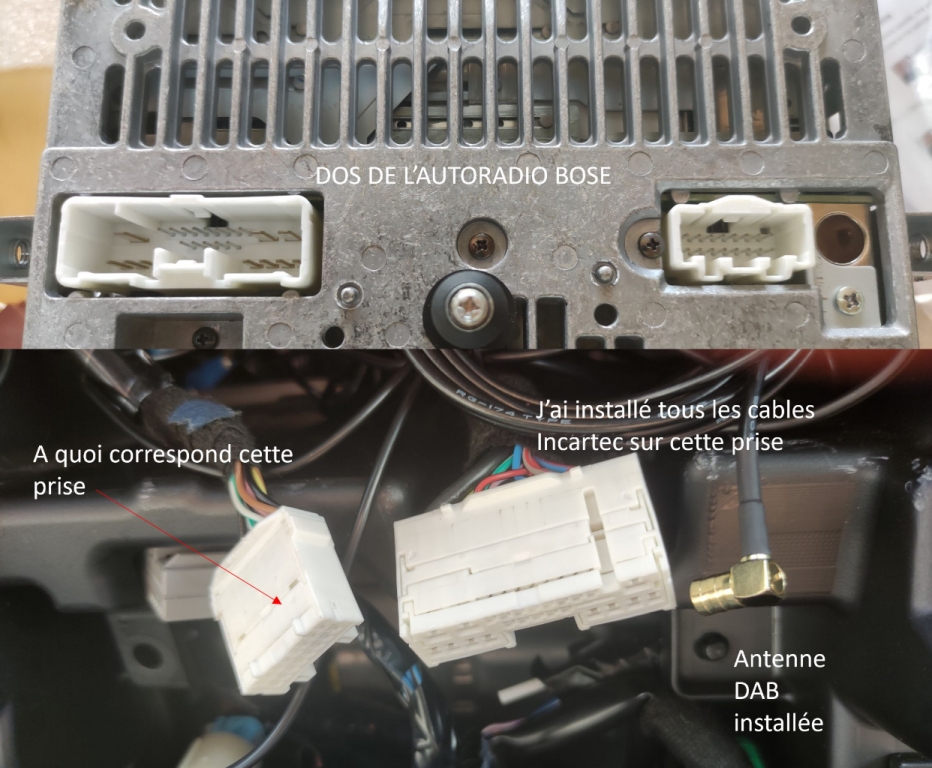

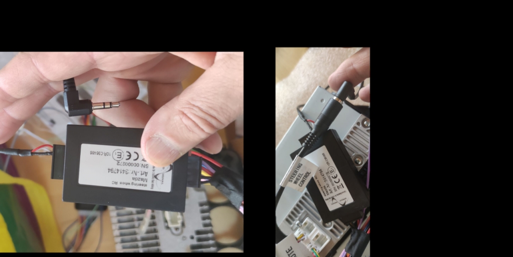

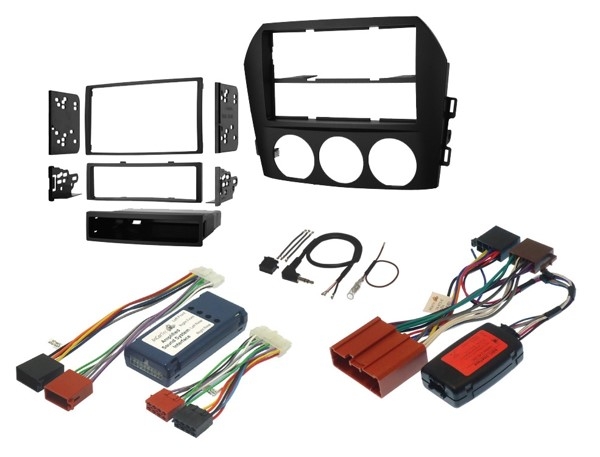

je me suis lancé sur le changement d'autoradio vers un pioneer SPH-DA160DAB et j'ai les mêmes problèmes de son que précédemment.
j'ai acheté le kit spécial Pioneer chez Incartec, l'antenne DAB séparément.

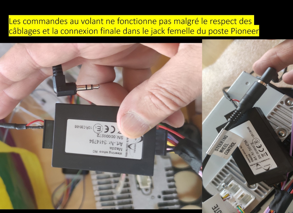

Au final je n'ai pas de sons et pas de contrôle au volant......
Voici les deux prises au dos du Bose
Voici le cablage Incartec installé
Le choix que je dois faire si vous me confirmez la chose.....
Le problème des commandes au volant non résolus.
Pour ce câblage au volant je suis dubitatif. J'ai aussi questionné Incartec et j'attend le retour des informations....

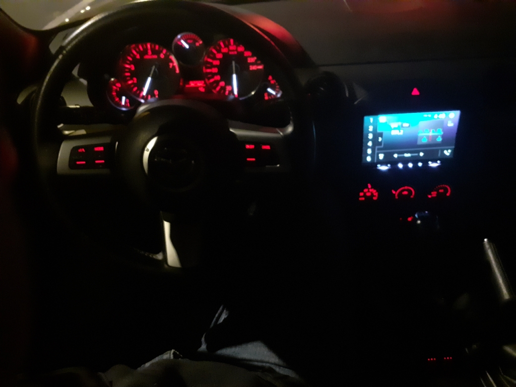

Petite mise à jour des images, il manquait les commentaires sur la 3 et la 4

après pour tes problemes de cablages , je ne sais pas trop , je n'avais rencontré aucunes difficultés , j'avais branché les broches et la prise jack pour les commandes au volant et tout allait parfaitement , désolé .

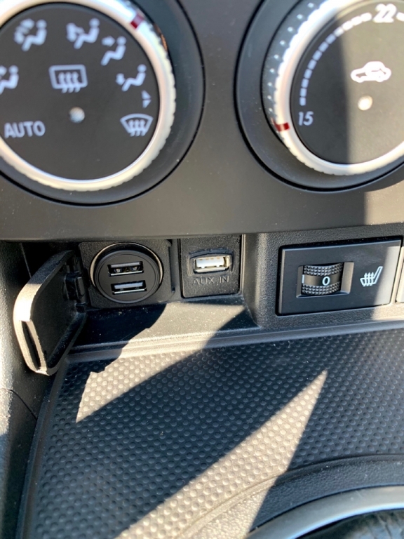

Sur la mienne la prise usb est là

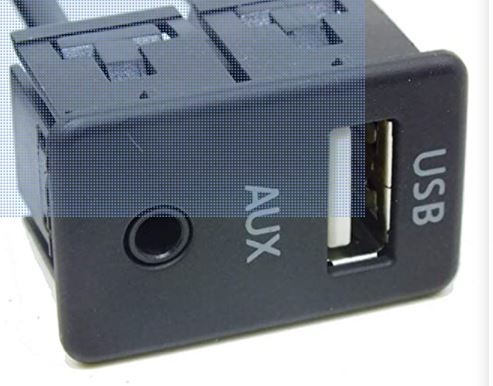

J ai commandé un combiné USB /aux à intégrer dans le tableaux de bord.

:hello: Salut , je viens de voir ton post . Est ce que les refs de ta commande au volant correspondent aux miennes?
viewtopic.php?f=19&t=41170&start=15#p16169154

merci encore P-Happy pour ton aide;
Mon installation est à 90 % fonctionnelle, il y a un update à faire sur l'autoradio pioneer pour les commandes au volant mais pour le reste cela marche bien

ce boitier dans le tableau de bord qui viendra remplacer la prise auxiliaire....
https://www.amazon.fr/gp/product/B07NJK ... UTF8&psc=1

L'ampli est situé entre les deux sièges mais je ne sais pas où exactement.
Mon montage est bon (encore merci p-happy pour les conseils)
Bonne installation

Salut, Sur ce post tu trouveras une photo d l'emplacement de l'ampli et les schemas de l'autoradio/ampli /enceintes.
viewtopic.php?f=19&t=42111&hilit=emplacement+ampli+bose
Pas de sub d'origine. :hello:
