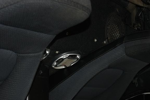

ou les caissons derrière les sièges:

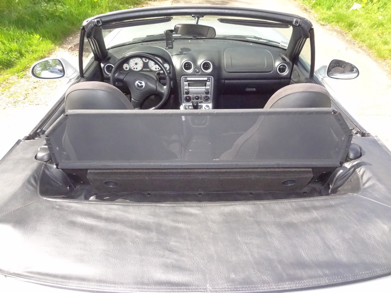

Suite du montage.

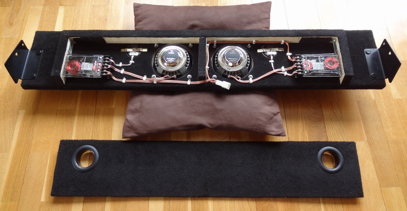

Comme je l'avais remarqué lors de la dernière fois, la qualité du son était meilleure en ouvrant un peu le panneau arrière.

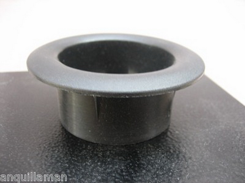

J'ai donc installé des évents.
J'ai acheté une paire d'évents sur la baie:

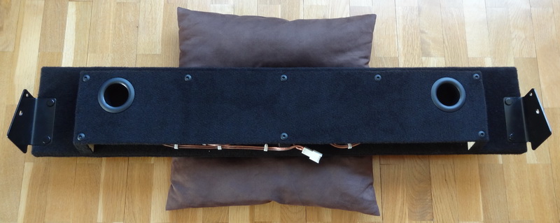

Perçage du nouveau panneau arrière en ø50 et fixation avec du mastic silicone au verso:
(pas de mousse cette fois)
Vue du recto:

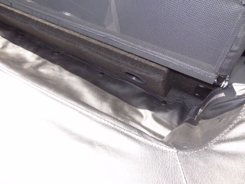

Une fois installé:
Une fois monté:
Avec le couvre-capote installé:
Détail:
Le résultat est sans appel: ça donne un son beaucoup plus rond.
Par contre, si c'était à refaire, je mettrais les évents vers l'avant et non vers l'arrière, parce que topdown le son est meilleur à l'arrière qu'à l'avant :aie:
En même temps l'avantage de les mettre vers l'arrière c'est que vu l'inclinaison du windblocker, les évents ne ramassent pas un tas de m**de :)

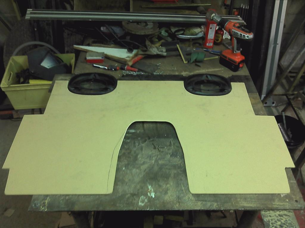

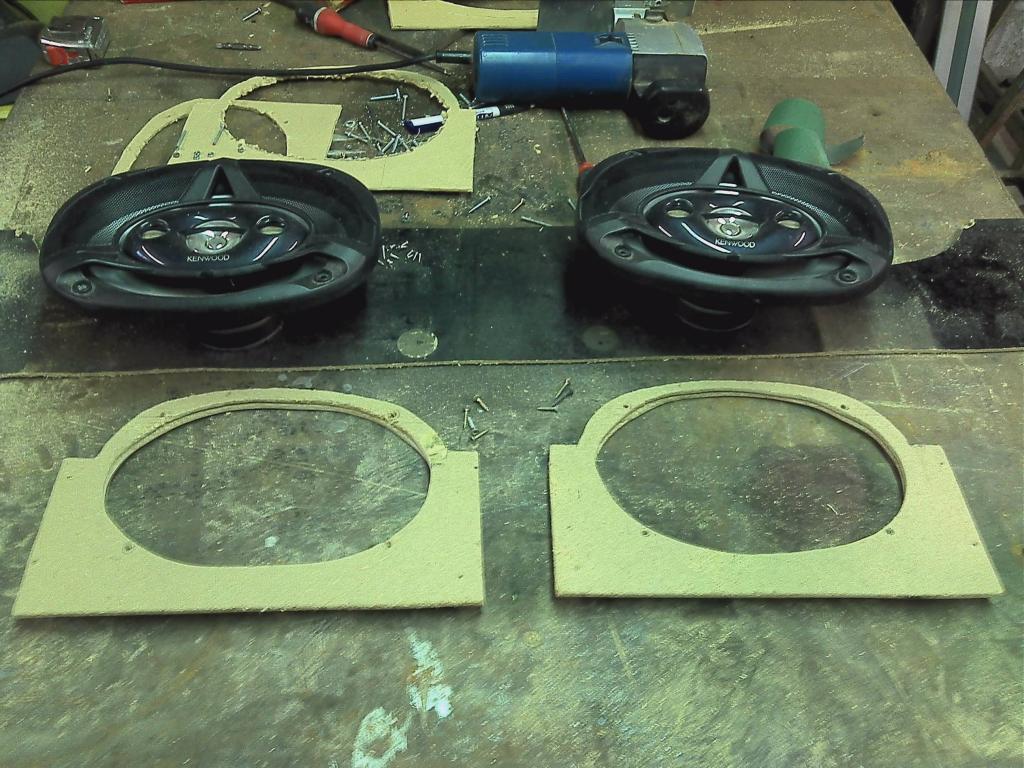

J'ai pris quelques photos afin que vous me donniez des idées pour cloisonner derriere :)

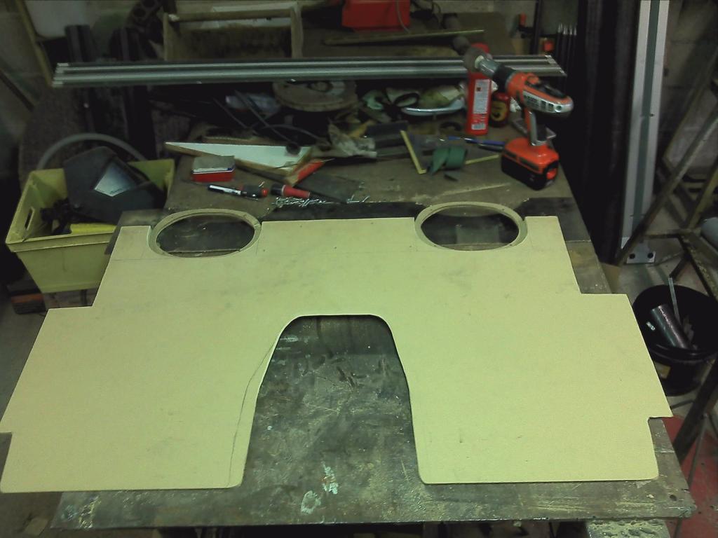

voila le bricolage du moment :)

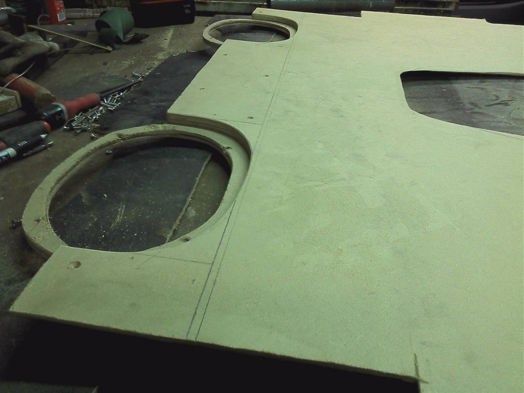

on fait un cerclage en bois pour poser les enceintes:
puis une fois qu'on a pris les cotes dans la mimix on coupe dans un gros bout de medium a la forme désiré:

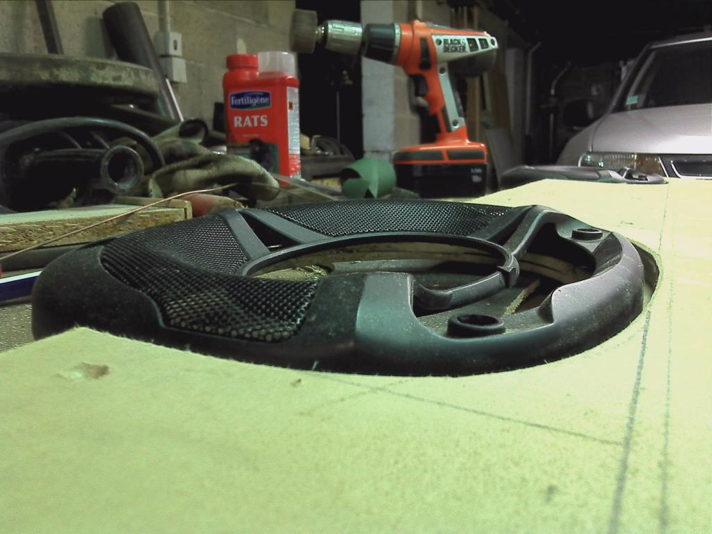

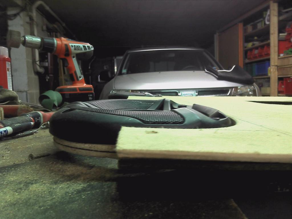

J'ai ajouté des petites cales entre la plaque de medium et le fond pour que les enceintes soient en retrait:
avec la grille posée:
et une vue d'ensemble:
Si vous avez des idées pour cloisonner l'arriere, merci :)
Le tout sera habillé de skai noir pour imiter les plastique interieur :)

Salut,
Si je comprends bien, ta grande planche va venir derrière les sièges, à cheval par dessus le tunnel et l'accoudoir central.
Tu vas la fixer comment ?
Je ferais un caisson avec des tasseaux un peu à l'image du mien, traversant de part en part derrière les haut parleurs (avec une séparation de volumes au milieu) et qui repose sur le plan arrière.
Reste bien sûr le problème de l'arrondi sur la partie haute des haut-parleurs, et à part faire un moulage de fibre, je ne vois pas trop.
Le principe serait de laisser ouvert dans un premier temps, puis de faire une forme "master" en polystyrène ou autre.
L'idée c'est de reproduire quelque chose inspiré des coques de speedster.
Tu recouvre ton master de cellophane pour ne pas que ça colle, puis tu recouvres de fibre et résine.
Une fois que c'est durci, tu "démoules" ton master et tu fais pareil de l'autre côté.
A+
Scooby

Point de vue fixation je vais réutiliser les clips d'origine qui tienne la moquette, ça devrai suffir.
En haut je mettrai des petits patins en caoutchouc pour ne pas rayer le roll bar.
Pour la fibre, j'avais déja tenter de fair un master en platre puis mastic, mais j'ai eu des problemes de symetrie et finitions donc j'ai laissé tombé, si c'est pour faire un truc caca c'est pas la peine :P
On m'a parler de contreplaqué cintrable, ce qui permettrai de faire suivre l'arondie des enceinte. Il suffirai de faire un fond plat pour fermer.
