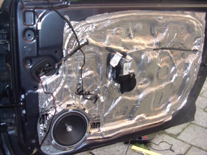

après isolation de l'intérieur comme le prévoit ce magnifique tuto, j'ai vu sur le net que certains isolaient aussi le dessus avant de remettre la garniture, genre :
Est-ce indispensable, nécessaire, ou superflu ?
Autant tout bien faire avant de remettre les garniture de portes
Static en mode Mad Max avec des portes sans garniture...

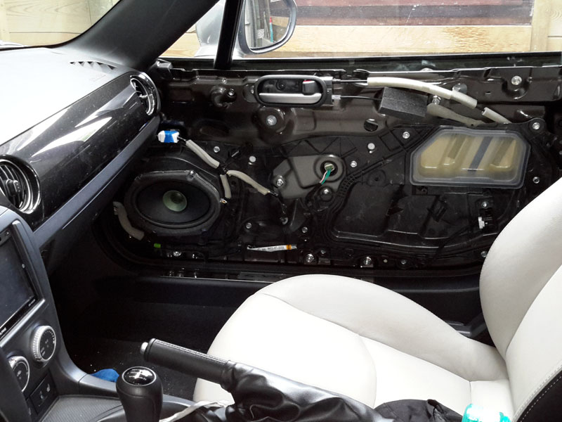

Je cherchais un tuto pour démonter l'intérieur de porte sur ma NC et suis tombé sur ce topic. Donc tout d'abord merci beaucoup pour ces détails :jap:
Ne parvenant pas à le voir sur les photos, est ce que la commande de verrouillage est accessible ?
Merci d'avance
