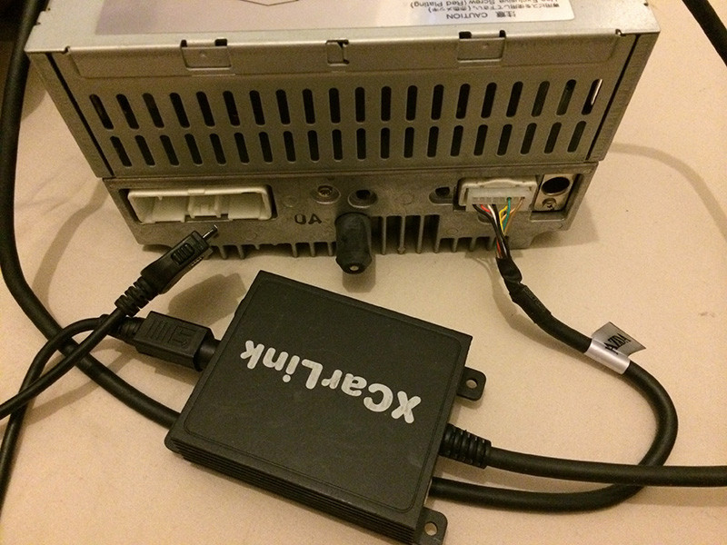

Ce n'est pas très clair! D'après ILM, il y aurait une prise supplémentaire derrière le poste! est ce que quelqu'un qui aurait un poste de NBFL démonté (pas envie de démonter le mien, à chaque fois c'est le bordel pour le remettre correctement) pourrait prendre une photo de l'arrière pour voir s'il y a bien une prise de libre à l'arrière!
Salut Michel :hello:
Le XCarLink se branche bien sur la prise du chargeur CD externe. Donc même si tu as le chargeur interne, la prise est libre.
Mais par contre, je peux pas te dire si ça marchera ou pas, car ça utilise les mêmes touches que pour passer d'un CD à un autre.

Quelques infos extraites de mon cerveau sur ce boîtier USB (j'ai une "copie chinoise" de XCarLink) :
- j'ai tout un jeu (même marque/modèle) de clés USB qui ne s'initialisent pas assez rapidement, parfois la lecture ne démarre pas, il faut retirer/remettre la clé. Testé avec des PC et d'autres autoradios USB, c'est la clé qui est fautive. :tantpis:
- 8:89 sur l'afficheur => le boîtier est en cours de démarrage
- 3:36 sur l'afficheur => le boîtier explore la clé USB, patientez :roll:
- parfois la lecture ne démarre pas, appuyer sur "DISC \/" peut aider
- actionner le démarreur exactement 3s après avoir mis le contact (en fait, à la limite entre le 8:89 et le 3:36) peut faire planter le boîtier => éteindre l'autoradio, couper le contact, attendre le "tic" dans le boîtier (~10s), remettre le contact, relancer la lecture en appuyant 2 fois sur CD, quand y'a du son, démarrer :geek:
