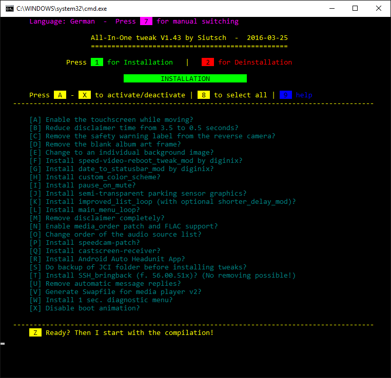

Si jamais j'ai fait une modif sur le MZD connect d'après un logiciel que j'ai trouvé et je test ça ce soirpour les zone de danger en France... vous dirais si cela fonctionne !

Voici les tests que j'ai fait, je metterais ce post dès que j'en fait d'autre ! (beta testeur inside)
Option - fonctionne oui/non/autre
A - Oui (c'est jute génial!)
B - oui - testé par LC69
C - non (j'ai pas de caméra de recul)
D - oui
E - oui (c'est sympas pour la personnalisation faut remplacer le fichier background)
F - oui (c'est sympas mais par contre ça peut faire des accou sur la musique qd vous avez le spedo/attention le lien avec le gps ne fonctionne pas)
G - oui (mais on ne vois plus correctement le logo wifi et Bluetooth, donc je déconseil)
H - pas testé (j'aime la couleur rouge du système)
I - oui
J - non (même si vous avez les senseur parking arrière cela ne fonctionne pas)
K - non
L - non
M - Oui (enfin fini ce disclaimer à la con loin du bal)
N - pas testé
O - oui (c'est juste cool d'avoir ce qu'on utilise en haut de la liste !)
P - oooouuuuiiii (En France cela indique la position exacte du radar, c'est pas en mode zone de danger!!!!, pour les suisses... y a les radars suisse... qui eux sont interdit, donc attention !!!)
Q - pas testé
R - pas testé
S - oui et c'est conseillé... on c'est jamais
T - pas testé vu qu'il y a le logiciel
U - pas testé
V - pas testé
W - pas testé
X - oui mais sincèrement c'est mieux avec !
Voilà...
pour ceux qui sont nul en informatique sincèrement c'est super simple a faire... mais si vous êtes dans le coin de genève je peux vous le faire ! sinon donner moi vos options en MP et je vous prépare le fichier a mettre sur une clé USB !

V1.44 sortie ce matin :)
B fonctionne le message est affiché 0.5 sec
question comment naviguer sur les commandse OK / NO sur l'afficheur radio ?
tactile a l'arret uniquement ?
attention mette la clef USB et attendre parfois 2 min
/Lc69

je la test ce soir la nouvelle version...
je comprend pas ta question sur la radio !
le tactile c'est aussi quand tu roules si tu choisi l'option A
Oui ça peut être super long à chargé...

cela pose des question sur l’écran et attend une réponse install : Yes / No

lors de l'installation?
si c'est ça... faut faire ça à l'arrêt! et tu cliques sur oui...
c'est pour l'installation des options que tu as choisis.
