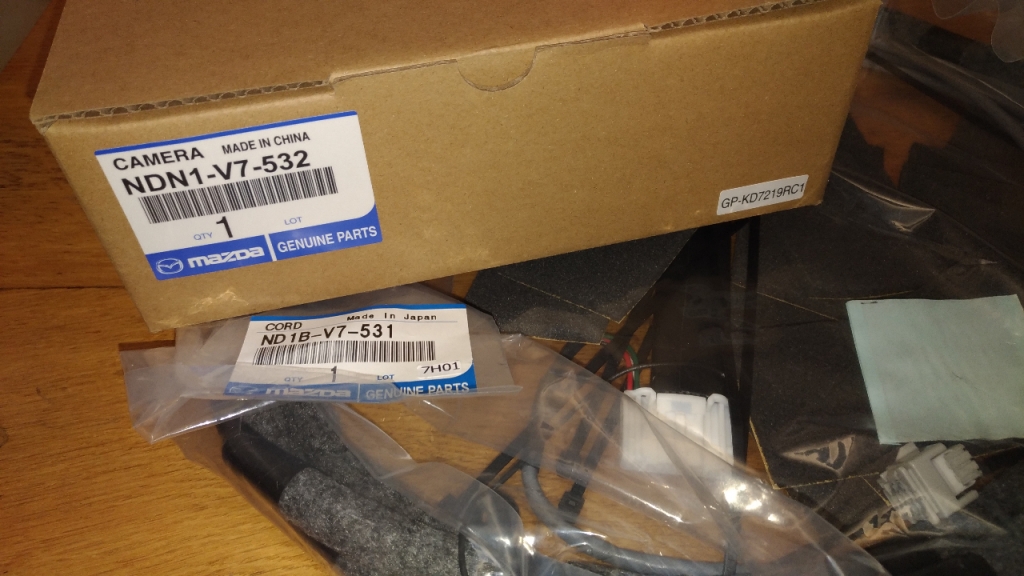

Félicitations, c'est du beau travail, il fallait oser se lancer. Il y a une manip particulière à effectuer pour que la caméra soit reconnue par le MZD ?
Aucune manipulation particulière, j'ai démarré et enclenché la marche arrière simplement.

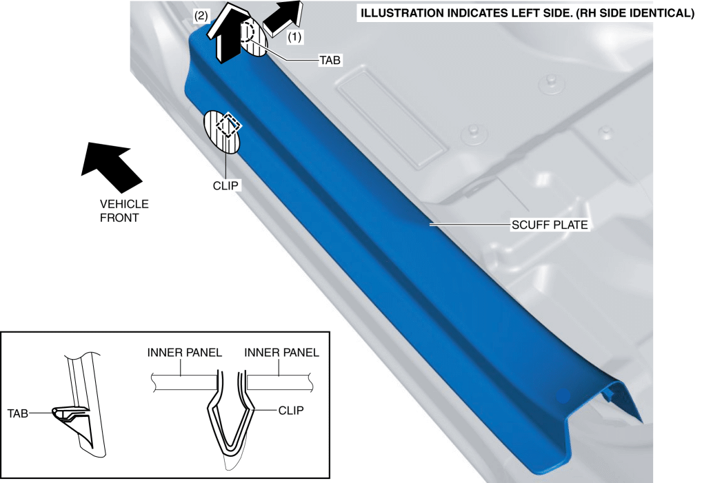

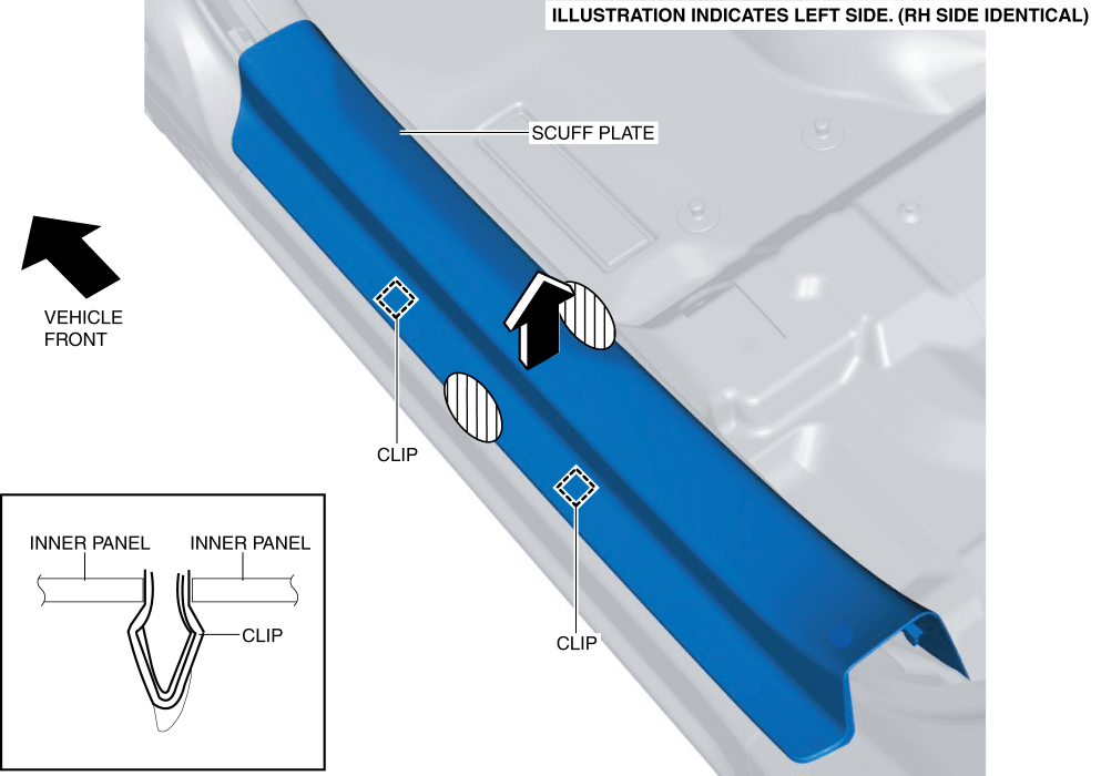

Tu te prends au jeu, tu fais comme moi, tu commences par enlever le seuil de porte à la main, sans outils, c'est facile.
Tu poursuis petit à petit...
En illustration, le seuil conducteur, même chose côté passager, il faut appuyer sur les zones hachurées:
