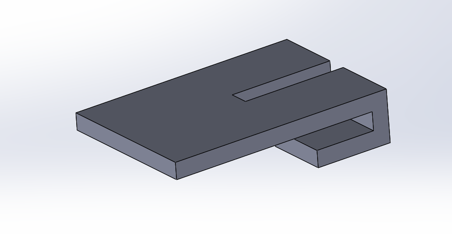

Comme il n'est jamais trop tard... Je me motive ce soir à vous partager le montage de ma caméra de recul.
Comme dit plus haut, c'est une chinoiserie à 8€, malheureusement elle n'est plus dispo, mais bon, comme elles se ressemblent toutes, ça se trouve toujours. Je vous conseille aussi le câble vidéo avec un câble annexe intégré, vous êtes quitte de vous faire chier à rallonger le câble d'origine de l'autoradio.
Pour le montage, je voulais avoir quelque chose de facilement retirable mais qui tient dans le temps. Il était aussi hors de question de percer la carrosserie. :aie:
Je suis donc parti sur une pièce qui se "clips" plus ou moins dans le pare-choc. L'impression 3D était tout à fait indiqué pour ce genre de petite pièce. (toujours avoir un ami qui à une imprimante 3D :oui: )
La première version ressemblait à ça:

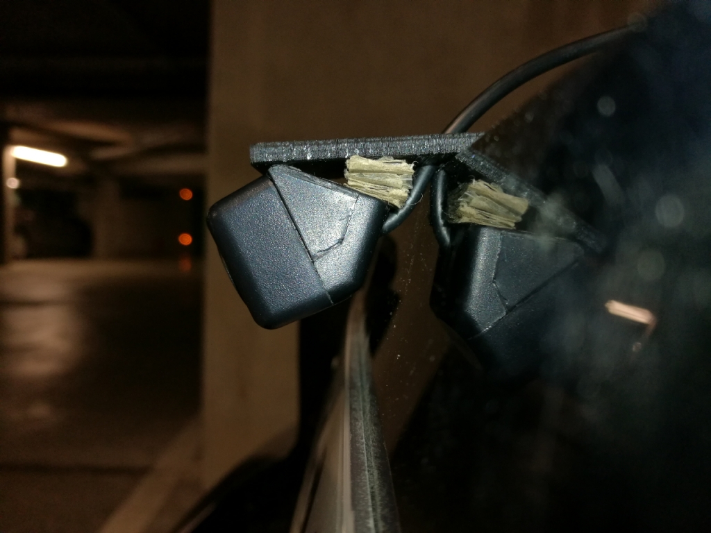

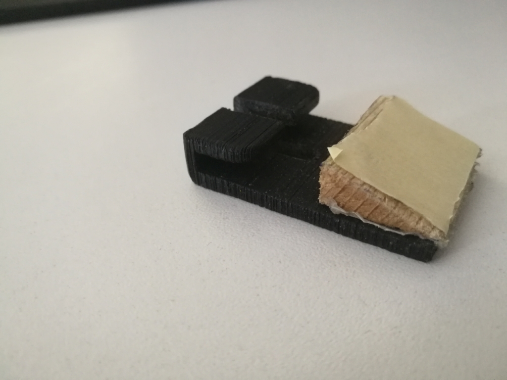

Afin de régler au mieux l'angle de vue de la caméra, CàD trouver le meilleur compromis entre la redescente du hayon (en haut, non visible sur la photo car le coffre est ouvert) et bourrelet du pare-choc (en bas). J'ai utilisé une très célèbre technique de prototypage, j'ai nommé, l’empilage de carton :ptdr:
J'ai alors pris mes côtes sur les vieux bouts de carton avec une confiance tout à fait relative. Au vu de la précision, et histoire de ne pas faire refaire la même pièce à mon pote 3 fois de suite, j'ai fait une version V1.5:

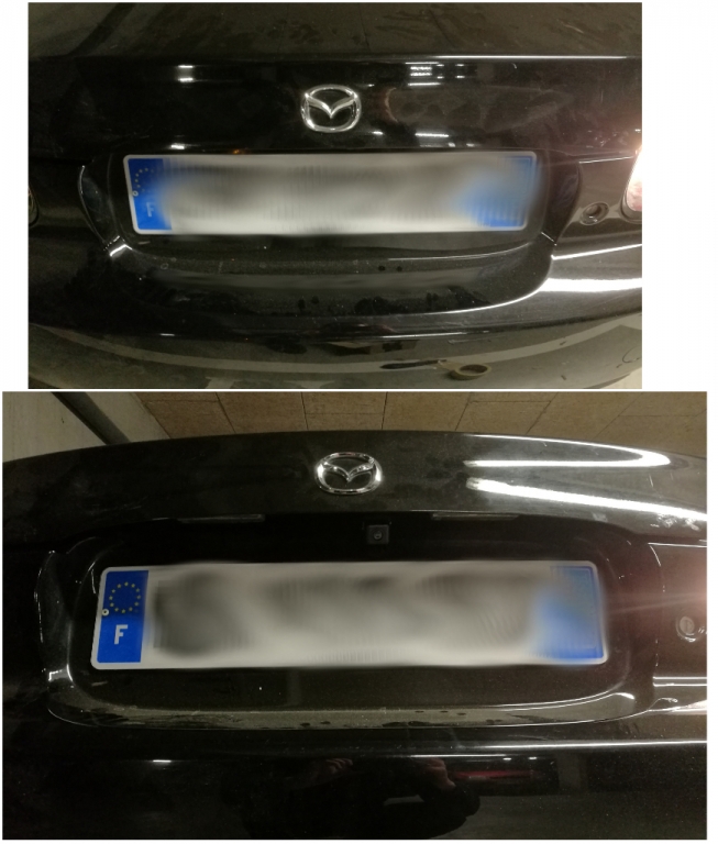

L'angle de vue et l'intégration est pas mal: (j'ai pas de photo de l'angle de vue, si ça intéresse je peux en faire)
Non, ce n'est pas une impression, ma voiture est sale :roll:

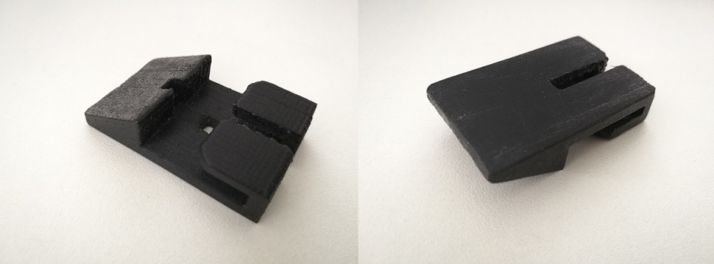

Et voilà donc la pièce finale:

Merci bien, oui je peux t'envoyer la pièce si tu veux, un .STL ça te convient?
Par quel biais veux tu que je te l'envoie?
:!: Il faut bien que tu prennes en compte que si tu n'as pas exactement la même caméra il faudra que tu adaptes la géométrie de ta pièce à celle-ci. Je n'arrive plus à trouver un lien vers la camera que j'avais acheté, tu peux toujours checker sur les photos des postes précédents.
Pour info, j'avais coupé les deux supports latéraux comme je ne m'en servais pas.
