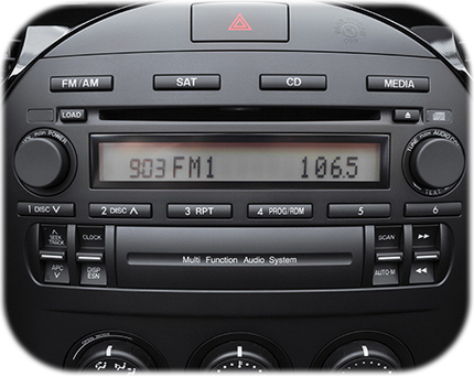

Je suis également un peu perdu, je déterre donc ce sujet, j'ai une NC Niseko de 05/2008, elle lit les MP3 mais n'est pas Bose, je voudrai monter un module Bluetooth parce que j'utilise Deezer et que je suis accros à ma musique. :ricane:
Est ce que ça c'est la bonne référence?
https://www.ilmotorsport.de/shop/articl ... 2c136424c0
Sinon celui ci fonctionne aussi?
https://www.carnlink.com/xcarlink-smart ... 4,XSMA.cfm
Si certains ont utilisé les deux y a t'il des préférences? des différences?
Merci d'avance de vos réponses! :bien:

Hello "ThomFlo",
La première référence que tu donnes sur ILMotorsports n'est pas la bonne. C'est celle pour la NC-FL.
La référence qu'il te faut, c'est celle-ci: MX-5 Bluetooth Link Mx5 NC
Pour ta seconde référence, c'est OK. C'est le bon modèle.
Pour te rassurer, ton tableau de bord avec ton autoradio doit être comme celui-ci:
Bon achat.

Effectivement j'ai celui ci en photo, merci à toi! ;)
Alors par contre tu me mets un doute avec le lien que tu me donnes en bas il y a écrit que si l'autoradio lit les MP3 celui ci ne fonctionnera pas et le mien lit les MP3, en tout cas c'est écrit dessus dans le petit rectangle ...

Hello "ThomFlo",
C'est pas parce que c'est écrit qu'il sait le faire. C'est la grosse polémique sur les NC!!!! :x
Quasiment une très grande majorité si on veut pas dire la totalité des NC ont cet autocollant sans savoir lire les MP3. :roll:
Même ma Mimix millesime 2007 en Perf avec Bose a ce logo mais sans un boîtier Audio-Link, elle ne serait pas les lire non plus. :aie:
Le problème s'est réglé avec l'arrivée de la NC-FL qui elle savait les lire les MP3!!! :woo:
Si tu veux acheter sans aucun doute et erreur, il te suffit de cliquer sur le lien "Demande personnalisé de compatibilité" dans le lien que tu avais donné XCARLink
Qui mieux qu'eux pourraient te répondre puisqu'ils sont le producteurs de ce produit. :P
Bonne recherche d'info et achat. :bien:

Après leurs avoir demandé ils m'ont validé que c'était celui ci:
Sinon j'ai trouvé ça, c'est très détaillé:
https://www.youtube.com/watch?v=rikX6SVJfPU&t=649s
Merci pour le lien au dessus, avec ça ça va bien se passer! ;)

Fait, ça c'est plutôt bien passé, mis à part le faisceau principal qui était trop court pour sortir le bloc, j'ai du ruser un peu mais ça c'est bien passé, demain j'essayerai le téléphone, a l'heure qu'il est ma femme dors si je la réveille pour essayer elle va pas apprécier la blaguounette... :ricane:
