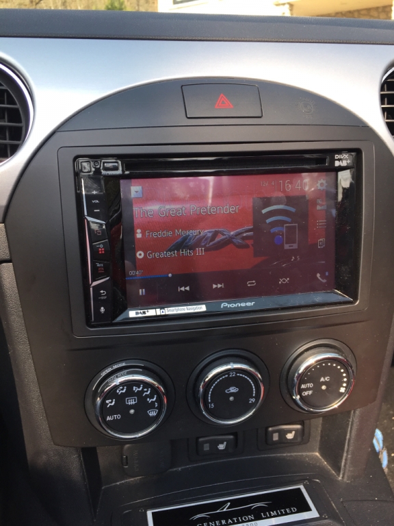

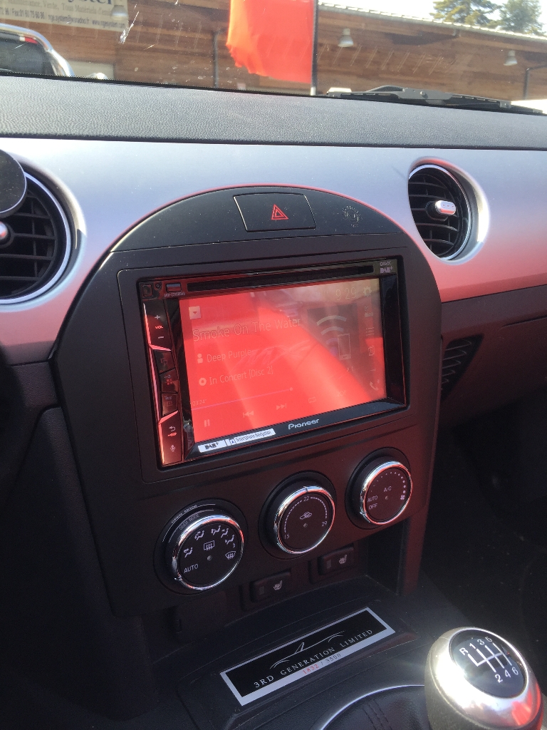

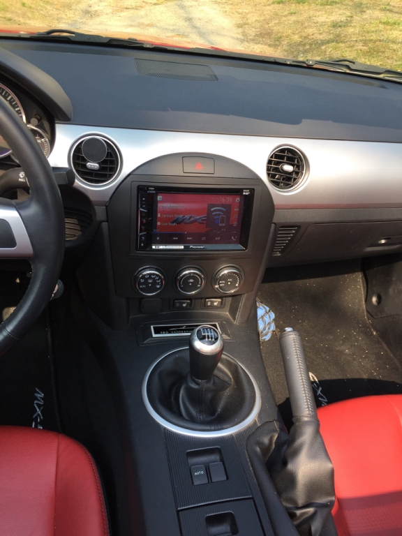

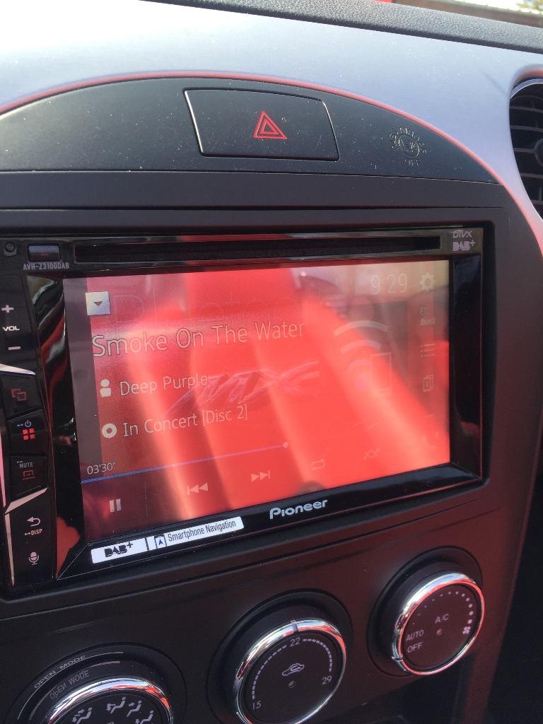

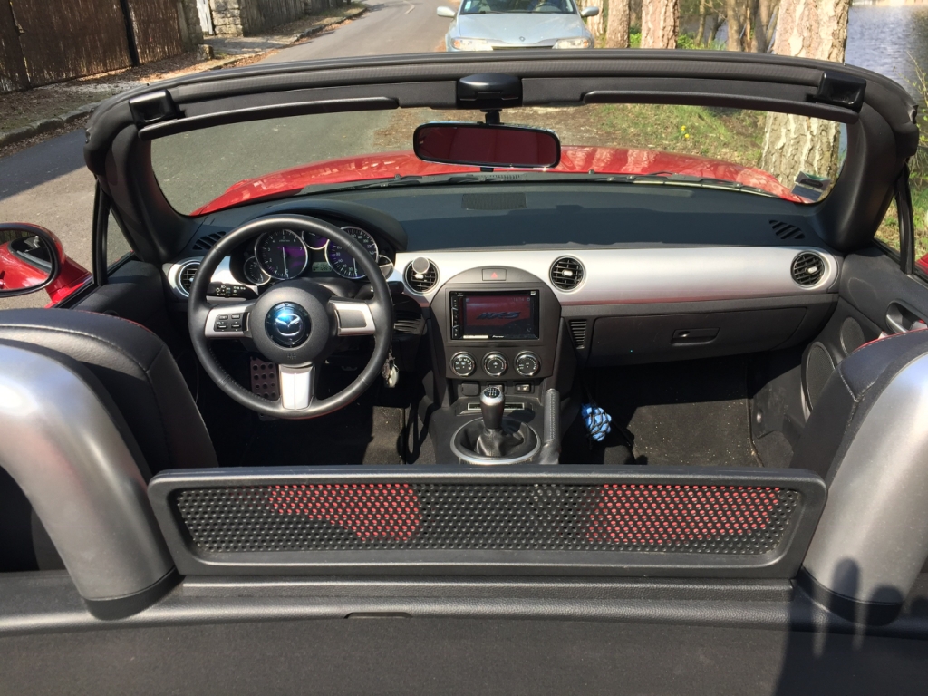

Bon voilà quelques photos , on ne peut pas dire qu'il n'y a pas de reflets mais c'est acceptable.
Photos prises à 14h30 avec un soleil pratiquement à la verticale du pare brise. C'est là ou il y le plus de reflets les photos exacerbent un peu le phénomène "je" trouve que ça reste lisible, mais on voit bien le cuir rouge :ricane:
Photos prises vers 16h30 avec un soleil dans le dos, je trouve qu'il y a beaucoup moins de reflets
J'espère que ça répondra à tes interrogations

Waow, tu as même fait des photos ! Merci.
Comme je l'ai écrit plus haut, j'ai installé un Pioneer AVIC-F860BT dans la mienne. Bon son, GPS, Bluetooth... Très bien toit fermé, mais illisible quand je roule top down et que le soleil se montre !
Je cherche donc une alternative, en me disant que les postes de dernière génération embarqueraient peut-être une technologie d'écran plus lumineuse, à l'instar des smartphones et des tablettes.
Merci encore pour ton retour.

je pense qu'il faut déjà privilegier les dalles mattes, j'avais le même problème avec mes Mac Book, c'était nettement meilleur en dalle mat en exterieur. Sur le mien(Z3100DAB) je n'ai pas essayer de jouer sur la luminosité ou le contraste, je l'ai laissé en config d'origine , je n'ai même pas vu ou cela se règle.
Je sais que Z5100Dab à une dalle orientable vers le haut mais je ne crois pas que cela arrange les choses, au contraire.
A+

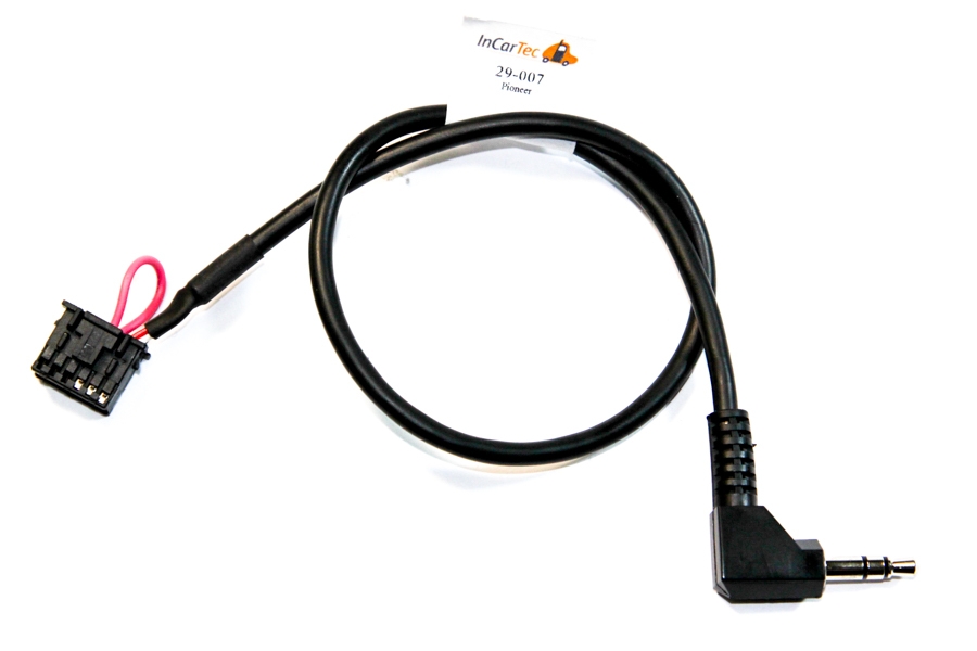

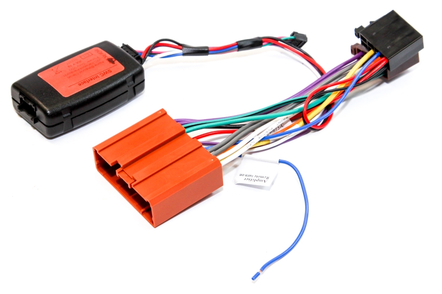

Bon , j'ai reçu mon interface Bose Incartec avec commande au volant ,un poil cher, mais c'est vraiment du bon matos.
Attention quand même au boitier qui attaque l'ampli les niveaux d'entrées sont à zero par défaut, on peut croire que l'ampli n'est pas alimenté. Un fois réglé comme indiqué sur la doc c'est nickel , les commandes au volant fonctionnent parfaitement. Attention si vous ne voulez que la connectique, il faut ces 3 références:
-ISO to ISO amplifier integration interface (Bose and harman/kardon)- ref-20-273
-Pioneer steering wheel control input patch lead for 29-XXX series steering control interfaces- ref-29-007
-Mazda iso cable & Steering control interface ref- 29-673.
J'ai ensuite monté mon port USB connecté au Pioneer dans mon nouveau vide poche central, avec accoudoir svp.
Au passage, j'ai changer mes soufflets de levier de vitesse et de frein à main en simili par du cuir avec coutures rouges à un prix très correct (25 euros la paire fdp inclus).
https://www.ebay.fr/itm/POUR-MAZDA-MX5- ... 2749.l2649
Et j'ai réalisé un petit fond simili cuir avec une base mousse contrecollé pour le fond du vide poche.
Voilà c'est fini, enfin presque, j'ai foutu la batterie à plat :ricane:
