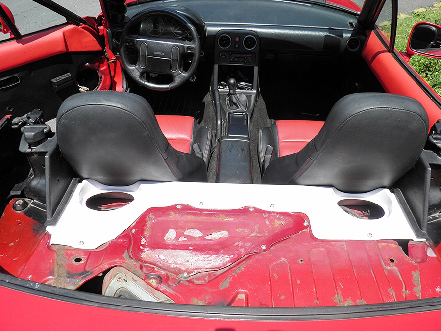

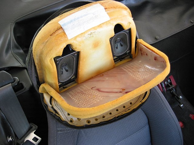

  1. soit via le logement des hauts parleurs dans les appui-têtes du siège que Mazda ont prévu à cet effet.

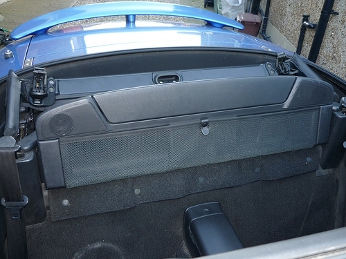

  2. Soit le saute-vent de la mx5 NB qui peut s'installer dans la NA (option Mazda).
    On en trouve régulièrement sur "lbc" au alentours des 100€ sans les frais de port. A mon sens pour la NA, c'est un produit moyen dans les 2 services qu'il propose, le haut-parleur est ridiculement petit et mal placé par rapport aux sièges plus large de la NA, et le saute-vent n'offre pas une super protection.
  3. La soundbar stylebar (option Mazda) c'est aussi un produit 2 en 1 légèrement mieux que le saute-vent précédent
    On peut parfois en trouver sur "lbc" pour moins de 250€, en état bon ou moyen. Bien que les haut-parleurs soient plus grands, je ne suis pas fan du style bar. Si je dois installer une protection, je préfère opter pour un vrai arceau plutôt qu'un style bar qui pourrait être dangereux en cas d'accident.

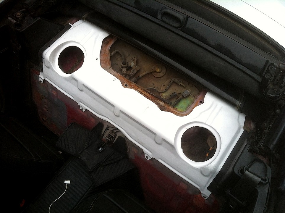

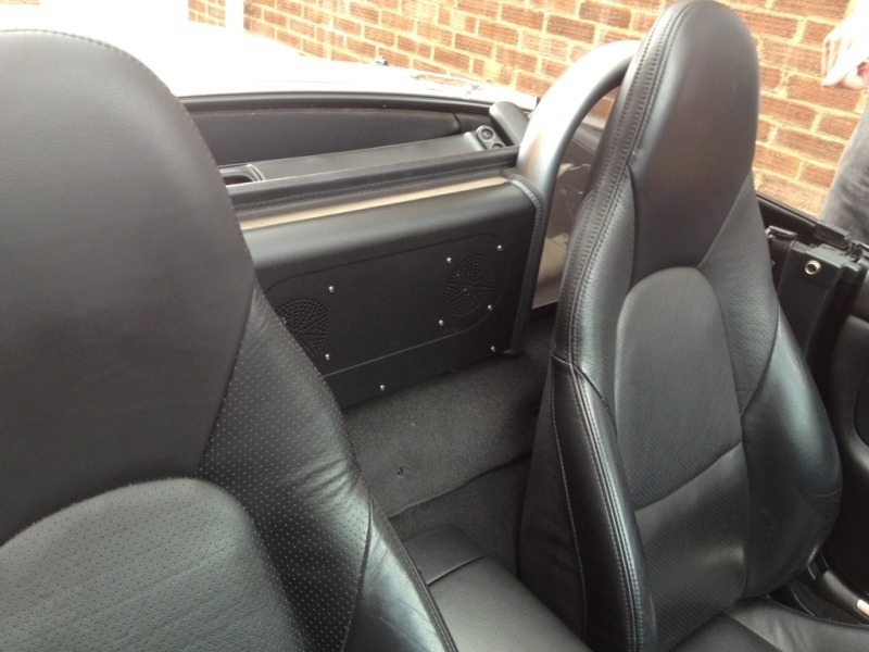

  4. enfin, la solution de la plage arrière, à l'image de celle de carbon-miata qui permet de d'installer les hauts parleurs de 165mm.
    on peut installer aussi des 200mm en recoupant ce très cher support (>250€ + frais de douane)
    La solution est intéressante, le haut-parleur est incliné vers les oreilles.
    Pour garder le look d'origine et que ça reste discret, il faut laisser la moquette au dessus et donc travailler l'acoustique de la moquette d’origine pour que le son passe bien ou soit remplacer par de la moquette acoustique

Pour le sauté vent de NB, il faut remplacer les hp par des millenium https://www.3maudio.com/M200.html
Le rendu est incroyable par rapport aux hp oem.
Miketorcy et moi avions fait un retour cet été
Je confirme, c'est un excellent compromis prix/encombrement/discrétion.

Concernant le saute vent de NB, j'avais trouvé aussi d'autres hauts parleurs large bande aux caractéristiques intéressantes sur le papier. de plus on peut les acheter en France.
L'AUDISION AP-2-MV
La fréquence du M200 de 3M audio = 200 - 17 000Hz - 87dB - 4 ohms - 15 Watts RMS
La fréquence de l'AP-2-MV = 150 - 20 000Hz - 84dB - 4 ohms - 25 Watts RMS
Cependant, avec un prix de 100€ pour le saute-vent et 110€ pour le remplacement des haut-parleurs par les Audison, les sieges de NA moins adapté... J'ai sérieusement réfléchi à cette option :D , mais grâce à un mauvais vendeur sur LBC qui n'a pas souhaité répondre à ma demande (offrir les frais de port), j'ai finalement abandonné l'idée et aussi le saute-vent dans ma NA efficace, et se rabat complètement pour faciliter le recapotage.

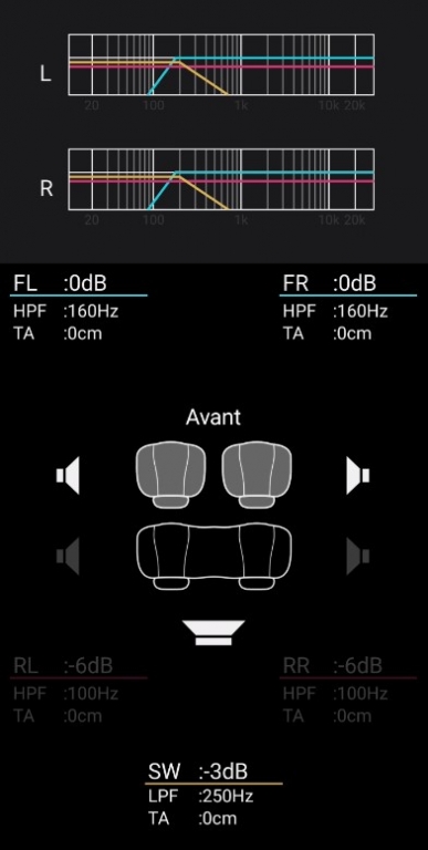

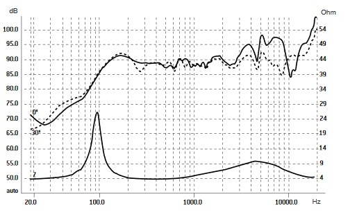

Concernant le niveau SPL entre HP et caisson :
Caisson de basse : 30Hz 160Hz - 89db - 4 ohms - 60 Watts RMS (page de réglage avec le potentiomètre déporté 0 à -20 dB)
Hauts parleurs Focal : 80Hz - 20 000 Hz - 91,6dB - 4 ohms - 60 Watts RMS
En fait si on regarde bien la courbe de fréquence commence ou celle du subwoofer s'arrete ;-) d'où le réglage des filtres de coupure sur l'autoradio.
il n'y a pas de changement de HP, il y aura 5 hauts parleurs, 4 coaxiaux dont les 2 Focal 135mm dans les portières, les 2 JBL 165mm sur la plage arrière et le caisson de basse derrière la boite à gants.

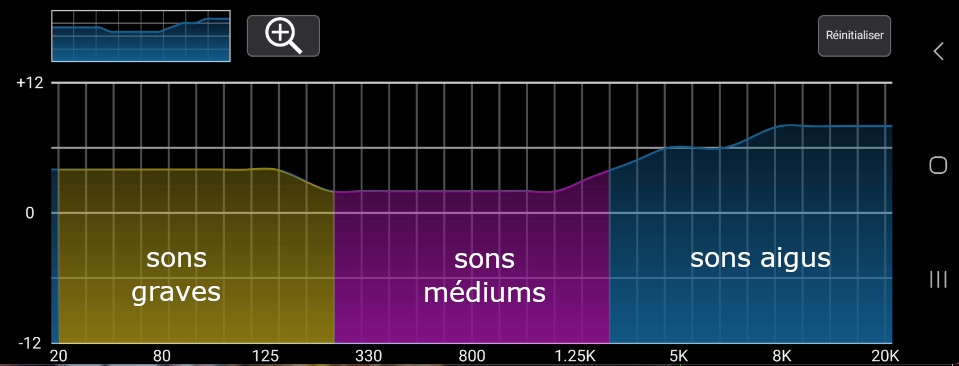

Comme je l'ai déjà souligné il faut que la source du son permette de réaliser des réglages avec précision, comme permettre de régler indépendamment pour chacun des 5 haut-parleurs, le filtre de coupure, la puissance en dB, et le retard exprimé en cm dans mon autoradio.
Ça va beaucoup plus loin que la "balance" et le "fader" :D .
je ne comprends pas comment tu arrives au calcul suivant et à ce raisonnement :?: : les JBL 165mm GTO par rapport aux Focal PC 130AC n'ont pas la même sensibilité et tu seras obligé de multiplier par environ 3 la puissance pour obtenir le même niveau sonore. Si avant, 20W était suffisant, là il te faudra 60 W
Donc pour resumer :
Haut-parleurs Focal PC130 : 80Hz - 20 000 Hz - (91,6dB à 2,83V/1m) - 4 ohms - 60 Watts RMS
Haut-parleurs JBL GTO 629 : 53Hz - 21 000 Hz - (91-94 dB à 2,83V/1m) - 3 ohms compatible 4 ohms - 60 Watts RMS
les JBL on un bouton sur le tweeter qui permet d'ajouter +3dB
Car la différence de sensibilité est relativement faible et ne se traduira pas nécessairement par une différence significative de volume sonore perçu, éventuellement consomme 1,2 fois moins de puissance.
Ensuite concernant la différence d'impédance de 3 ohms pour les JBL vs 4 ohms, sur le papier ça fait que 0,75db et c'est facilement ajustable sur mon autoradio. :tantpis:

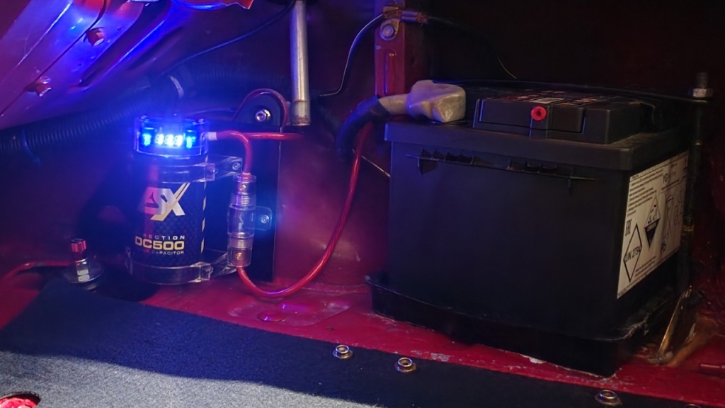

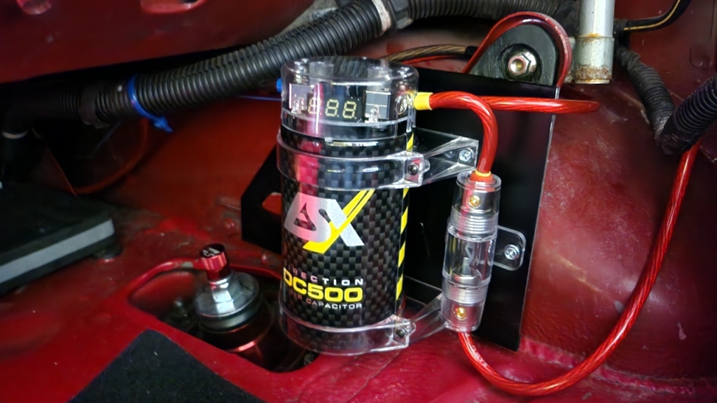

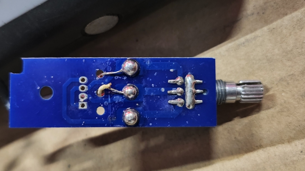

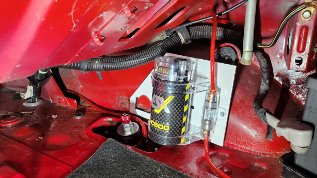

Aujourd'hui, j'ai apporté une légère mise à jour à mon installation. J'ai remplacé le lourd condensateur CAPA 1 Farad de 1,5 kg par un plus petit de 0,5 Farad (700 grammes).
Pour ceux que ce demandent à quoi cela sert, cela permet de compenser et lisser les sauts de consommation électrique de l'ampli du caisson de basse. Cela se remarque particulièrement sur mes "cheap" manomètres d'AFR et de température d'huile (qui je pense, ne disposent pas de condensateur de filtrage), dont les aiguilles réagissent comme les vu-mètres d'une chaîne Hi-Fi des années 80 dès que je pousse le caisson de basse à plus de 80%.
Bien que le manomètre de température d'huile ne me pose pas trop de problèmes, c'est plus ennuyeux pour l'AFR. Étant donné que mes manomètres subissent une telle contrainte, je me dis que la MSPNP2 doit également subir des perturbations similaires, alors que le caisson de basse est directement câblé sur le condensateur.
Je conclu que le gros condensateur ne fonctionne pas correctement ou est mal calibré par rapport à l'installation, pour mémoire avant c'était ça

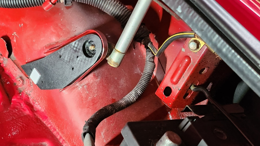

J'ai donc réfléchi à la nouvelle implémentation, car je dois passer un nouveau câble("remote" pour allumer et éteindre le condo avec l'autoradio) , j'ai d'abord dessiné sur freecad cette pièce qui va prendre place au niveau de la fixation de l'antenne et qui servira de support.
Ce qui est bien avec le PLA, c'est qu'un petit coup de décapeur thermique, et on peut l'ajuster :oui:
Découpe d'une plaque dibon de récup. et petit essai à vide de la disposition des composants.
La plaque est fixée sur le support imprimé en 3D et est calée par l'ouverture sur le côté sur une patte de la carrosserie. Le condensateur est surélevé et ne touche pas la carrosserie.
Sertissage des câbles, la masse est prise sur l'écrou de l'antenne de l'autoradio.
Pour la finition j'ai collé un bout de vinil noir, petite touche "jacky tuning" :D
Ce nouveau condensateur est deux fois plus petit et plus léger que le précédent, et il est bien plus efficace. Les aiguilles des manomètres ne bougent presque plus.
Mais comme je suis de nature perfectionniste, je pense que je vais concevoir un circuit imprimé avec un circuit de filtrage pour alimenter les manomètres en amont.

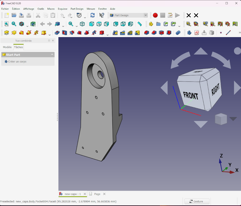

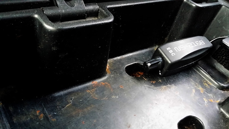

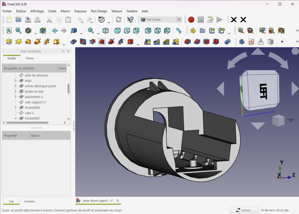

Après avoir refait l'installation du condensateur au propre, c'est au tour du potar du volume du caisson de basse de réfléchir à une meilleure intégration.
Déjà il n'était pas facile d'accès dans le rangement centrale surtout des qu'il y a le téléphone, le porte-feuilles, une paire de gants, le trousseau de clés. ..
je crois que j'ai trouvé un emplacement, car c'est carrément le truc qui ne me sert pas dans la mx5, j'ai déjà remplacé le cendrier par le range lunettes de soleil :oui:

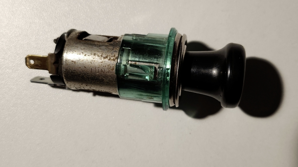

dommage que le boitier ne passe pas au niveau de l’allume cigare, pas grave, donc démontage, je mesure les côtes, j'enprofite pour raccourcir le fil qui est trop trop long ~5m.
Un petit coup de freecad et quelques cheveux en moins :ricane:
j'ai essayé avec du PLA jaune pour voir, le résultat me plaît bien

@Lunaviga, j'ai les fichiers STL pour impression 3D, j'imprime directement dans une autre couleur si besoin.
En ce qui concerne le design, j'apprécie le principe d'avoir une couleur de rappel en fil rouge (en l'occurrence jaune ici).
Cependant, il est important que cela reste subtil, car il est facile de tomber dans l'excès et de surcharger le tout.
@Fred-ql, en effet, aussi curieux que ça peut paraitre (coupure frequence dans les mp3, style musicale, source...) et le grand écart dans ma playlist : rock, funk, deep house.... je suis amené a augmenter ou diminuer le volume des basses assez régulièrement finalement.
Pour illustrer mes propos, tu peux écouter la différence des fréquences basses entre ces 3 morceaux faisant partie de ma playlist aléatoire, qui nécessitent un ajustage du volume du caisson de basse, ou avoir ce réglage à porté de main en conduisant est un plus.
