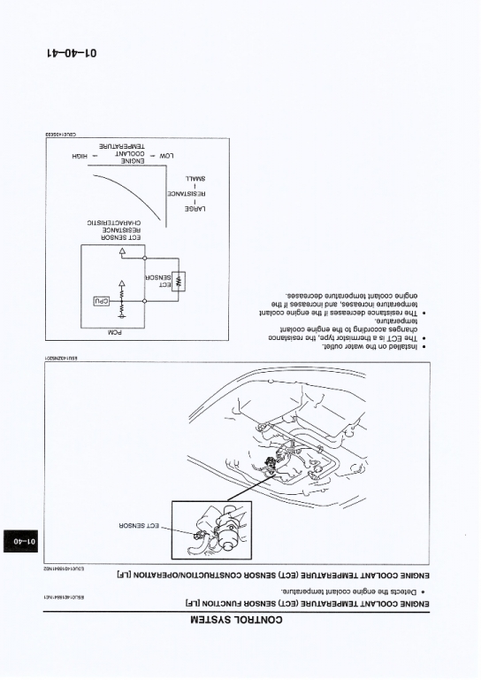

Besoin d'aide sur le fonctionnement des plaques sandwich
j'ai vu qu'il y 2 types de modèles: un type pour porte sonde et un autre thermostatique pour radiateur d'huile
exemple ce modèle:https://www.driftshop.fr/plaque-sandwich-porte-sondes.html
ou celui là vraiment pas cher https://www.nsbconcept.com/plaque-porte-sondes/1483-plaque-porte-sondes-3-emplacements-18-npt-vis-extension-filtre-a-huile-m20-et-34.html
de ce que je comprends c'est un support alu pour compenser le raccord laiton
la conductivité de chaleur se fait entre laiton et support alu.
C'est fiable ? j'ai un doute là. L'alu conduit moins bien que le laiton
bon pas de risque de fuite d'huile car le capteur n'est pas en direct dans l'huile, c'est plutôt bien
autre question: quid de la qualité ? on trouve des modèles de 15€ à 50€.
Des éléments importants à prendre en considération ?
on trouve des laiton/alu, acier/alu
Dernière question: où ce situe le capteur température LDR sur la NC ?
merci :jap: :jap:

Le capteur de température sur la NC est situé en arrière du moteur vers la vanne EGR. J'essaie de te faire un copié/collé du schéma....
Je suis infoutu de le mettre à l'endroit, mon fichier est correct mais pas sur le Forum
