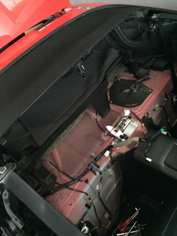

OlivierV, l’ampli est sous ces pièces plastiques, il est invisible.
Sur les dernières photos que tu as postées les pièces sont démontées.

Merci à tous pour vos réponses,
Petite question, il me semble voir sur une des photos de OlivierV qu'il y a juste le petit cache en plastique à l'arrière de la console centrale qui est enlevé...(et pas toute la console centrale)
Peut on enlever tout le panneau arrière en enlevant seulement ce petit cache ?
Comme je vous l'ai précisé, j'ai donc commander un ampli d'occasion.
Le problème de base, c'est un son de "bouillie" dans les 2 HP principaux des portes, et lorsque, il me semble, il y a des graves.
J'ai essayé avec 3 postes différents, le problème est toujours le même.
Vu que ça le fait dans les 2 HP, j'ai pensé que c'était curieux que ça arrive dans les 2 HP en même temps.
C'est pour ça que j'ai pensé à l'ampli.
Et vous, qu'en pensez-vous ?
Ampli ou HP ? Juste un problème de connecteur oxydés ou problème matériel plus important ?
Enfin, si vous avez un lien pour le démontage des garnitures de portes, j'en profiterai pour aller y jeter un œil vu que les portes des NC sont sujettes à prendre un peu l'eau paraît-il (et causer des problèmes aux HP)
Merci à tous.

Il faut pouvoir lever la console centrale suffisamment pour que la pièce centrale échappe par le haut, il faut donc dévisser a minima les 2 vis arrière (sous le cache) et la vis centrale (dans le vide-poche).

Merci Little, ça doit simplifier l'opération je pense.
Et pour les caches arceaux, juste un outil de declipsage en plastique pour faire levier suffit, ou bien il y a une technique particulière ?
Concernant l'origine éventuel de mon problème de son, une idée ?

Les parties avant des caches-arceaux viennent à la main mais si tu as un outil plastique c'est encore mieux.
Merci à tous.
C'est tout à fait ça, tu n'as pas à démonter toute la console centrale.
Il faut juste retirer le petit cache arrière afin d'avoir accès aux deux vis arrière de la console centrale, ce qui permet d'avoir un petit jeu pour pouvoir retirer plus simplement le panneau arrière.
C'est ce que j'avais fait lorsque j'avais isolé le compartiment arrière avec des Panneaux isolant.
Pour le démontage de tes habillages de porte, voici un lien vers un post que j'avais mis en décembre 2017 pour changer un rétro extérieur. [NC] Remplacer le rétroviseur extérieur gauche
Que se soit pour accéder au HP ou au rétro, le démontage du panneau de porte reste le même. ;) :P
Pour ton problème que tu rencontres, je ne serais te répondre et ne voudrais pas de dire de connerie.
Comme je l'avais dit précédemment, le problème le plus récurrent sur les NC avec Bose, c'est le bloc chargeur CD qui lâche.
Il n'arrive plus à lire les CD et les éjectent au bout d'une trentaine de seconde en indiquant "CHECK CD" sur l'affichage LCD. :aie:
ça m'est arrivé. Et comme j'ai un lecteur Audio-Link de carte SD et surtout que je n'écoute quasiment pas mon poste, c'est plus ma fille qui me demande de le mettre!! :oui:
Je n'ai donc pas cherché à le faire réparer. :tantpis:
Il fallait le démonter et le faire partir chez un sous-traitant de Mazda pour être réparé. ça aurait sûrement coûté un bras! :(
Dans tous les cas, le meilleur système audio sur une Mimix, c'est les montées en régime du moteur!!!! :aie:
Mais, ce n'est pas une mauvaise idée que tu as de vérifier les enceintes dans les portes. ça te permettra de confirmer et infirmer que ton problème vient de là ou pas.
Bon démontage, contrôle et réparation de ta Mimix. :bien:

Même en étant souple, avec un bras fin et très long genre phasme :) je ne vois pas comment tu accèdes à l'ampli sans retirer a minima la pièce du centre et celle de gauche:

Merci à OlivierV, Bapt. et Little pour votre aide.
Je pense qu'avec toutes vos infos, je dois pouvoir démonter tout ça avec moins de difficulté.
En attendant de recevoir mon ampli d'occasion, je vais peut être démonté les garnitures de portes histoire de voir l'état des connecteurs.
Par contre, depuis hier, le son est redevenu à la normale :?
Une idée du pourquoi du comment :tantpis:
Hello "Little",
Tu as l'air tellement convaincu que je veux bien te croire. ;)
A mon souvenir, l'espace entre le fond plastique du logement de la capote et la tôle me paraissait plus grand que ce que tu annonces.
Tu me diras, pour ma part et comme je l'avais dit, cela fait plus de 10 ans que j'avais démonté le panneau à l'arrière des sièges afin de mettre de l'isolant de près de 7cm d'épaisseur.
Je n'ai eu aucun souci pour glisser mon bras entre ces pièces afin de mettre correctement l'isolant.
Mais de là, à facilement accéder à l'ampli, ce n'était pas mon but. Donc, je ne m'en suis pas trop préoccupé à ce moment là. :P
Dans tous les cas, c'est à "carnby" de voir lorsqu'il démontera sa Mimix afin de changer som ampli si il peut y arriver sans devoir démonter deux ou trois pièces de plus.
Dans tous les cas, il a toutes les infos pour réaliser au mieux cette opération. Et c'est d'autant mieux pour lui. :bien:
La peur que tu la démontes!!!!!!! :lol: :lol:
Si ça refonctionne d'un coup, tu dois privilégier plutôt l'hypothèse d'un faux contact quelque part. Mais où, la c'est la bonne question!!! :o
Tu verras avec les infos sur le démontage des panneaux de porte, c'est super simple d'accéder à tes enceintes et à ces connectiques.
Bonne recherche et démontage en tout cas.
Tu vas devenir un expert en désossage de Mimix après ça! :P

Merci OlivierV,
En effet, j'ai toutes les infos pour faire ça au mieux.
La peur, ça doit être ça :ricane:
En fait, au début quand ça a commencé à merdé, ça le faisait par intermittence. Parfois plus longtemps que d'autres.
Et c'est depuis 2 mois environ que ça s'est mis à tout le temps déconner.
D'accord avec toi pour le faux contact. Mais où.... :sic:
Je vais commencer par les enceintes je pense.

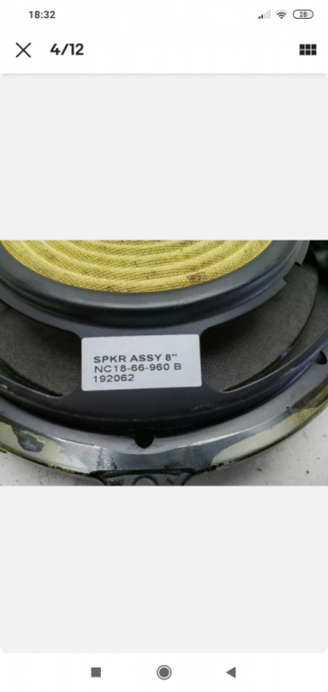

OlivierV, j'ai une petite question..
Je souhaite me mettre à faire mes réparations audio (changement de l'ampli), mais je souhaiterais également pouvoir changer mes enceintes principales dans les portières.
C'est donc pour une NC de 2006 avec système Bose.
Si je regarde sur le lien que tu as posté sur une de tes réponses, il devrait s'agir de la référence 66-960M. C'est bien cela ?
Mais sur le schéma, il y a une enceinte ovale et une enceinte ronde qui ont toutes les 2 la même référence...
Peux tu, toi ou un autre connaisseur, éclairer ma lanterne ? Et si possible me donner la référence exacte des enceintes d'origine histoire de ne pas se tromper.
J'ai trouvé ceci par exemple. Ça collerait ?
Le problème, c'est qu'il n'y en a qu'une...
Je souhaite conserver le système Bose.
Sur un autre post, j'avais vu que les "Clearwater" étaient compatible Bose mais aujourd'hui, ils ne sont plus disponibles...
Une référence pour remplacer les enceintes d'origine ?
Merci par avance.
Bonne journée.

Hello "carnby",
Je vais te donner les références des deux enceintes présentent dans les portes des NC Bose.
Les grosses enceintes Bose se trouvant dans le bas de porte ont pour référence OEM NE62-66-960 C'est celle que tu veux initialement. ;)
Pour les petites se trouvant sur le haut de la porte, elle ont la référence OEM NE65-66-960
Par contre, si tu as une enceinte Bose HS, ça douille!!!!! aux US, elle se trouve à 168$!!!!! pour la moins cher en promo.
ça se passe ICI
ça peut monter jusque 350$!!!!! :oops:
Tu pourras voir par toi même en faisant une recherche avec les références OEM que je t'ai donné.
En ce qui concerne les modèles non OEM compatible avec le système Bose, je n'ai pas d'info en ma possession. Je laisse les autres spécialistes qui ont déjà modifié leur système audio Bose te répondre. ;)
Bonne recherche et remise à neuf de ta Mimix.
Dans tous les cas, bonne route au volant de ta Mimix. Image Top Down naturellement :bien: dans la mesure du possible! :aie:

Message Publié : Ven 4 Sep 2020, 11:56
Inscription : Mar 22 Sep 2015, 16:11
Message(s) : 876
Localisation : 77 (le plus souvent...) et 29 (de plus en plus)
Personnellement, j'ai monté des Clearwater, le son est top, mais le prix aussi !
Quoique quand je vois les prix de l'OEM, je relativise :D
