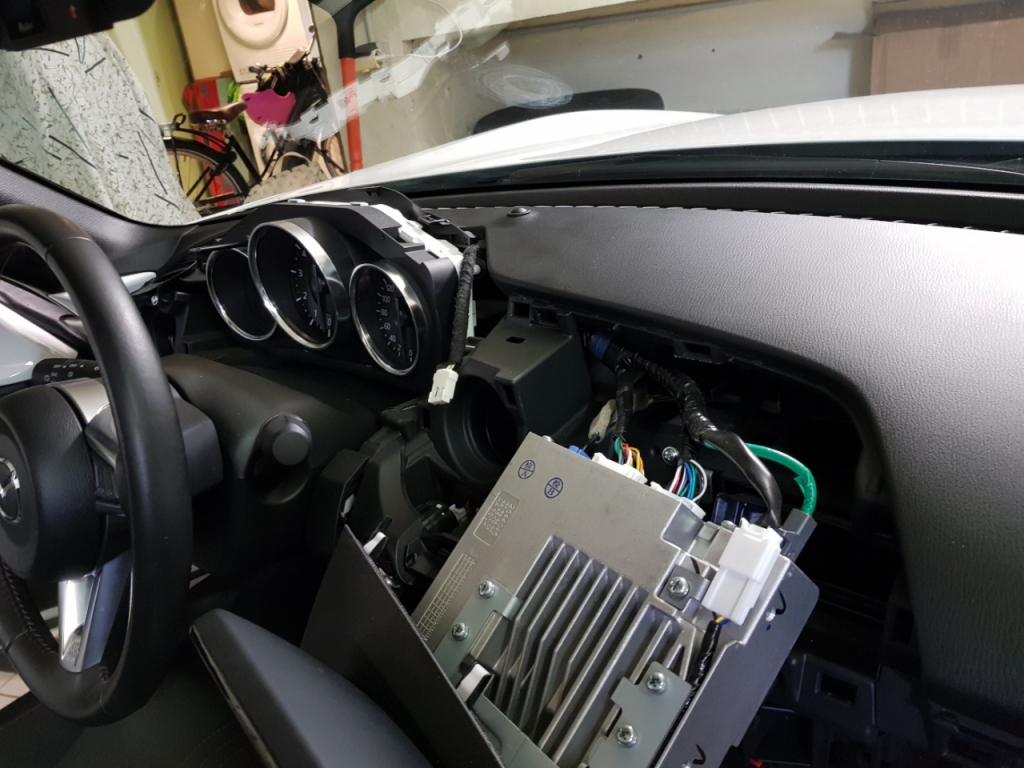

Pour le montage j'ai utilisé celle-ci, fournie par mx5parts dans la fiche article de la caméra qu'ils vendent :

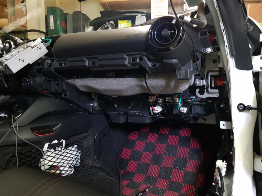

@francky94 : purée je ne sais pas comment tu as fais !! C'est encore moins détaillé que l'autre vidéo.
Bravo à toi, moi je touche pas le tableau de bord, boitier clim et autre écran.

C'est automatique dès que tu passes la marche arrière, surement via le réseau CAN
https://fr.wikipedia.org/wiki/Bus_de_donn%C3%A9es_CAN
Tout le câblage est livré et s'insère entre le MZD et la broche d'origine, comme un "prolongateur" de faisceau électronique. Ya vraiment JUSTE à brancher et pas se poser de questions.
Récemment j'ai dû débrancher la caméra sur ma ND pour démonter le PC arrière.
Elle ne fonctionnait plus au rebranchement, même en insistant et vérifiant que j'avais pas "foiré" une broche dans le connecteur qui se retrouve dans le coffre (le cablage est en 2 parties avec une petit connecteur étanche vissé, qui se retrouve dans le coffre derrière une moquette).
Après 30min, j'ai tenté un reboot du MZD Connect (rester appuyé sur les 3 boutons back + nav + mute pendant 5 ou 10s de souvenir), et zou tout est rentré dans l'ordre...

@ Thom : c'est exactement ça : prendre son temps et bien suivre le tuto.
@Franck94 : ça été, sans trop de soucis, mais 3 heures pour suivre pas à pas le tuto vidéo, avec mise en pause de la vidéo à chaque étape.

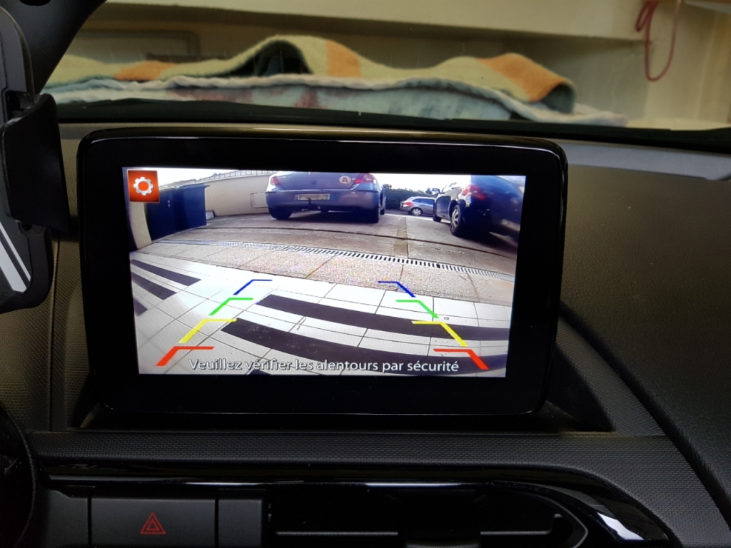

La définition de ta caméra a l'air bien meilleure que celle d'origine !

Salut c’est quelle caméra que tu as achetée ? Est-ce que les lignes bougent lorsque tu tournes le volant ?

@Eole69 : pas encore fait une seule manoeuvre avec la caméra montée, pour l'instant elle est sous bâche. Je testerai dans une semaine car je pars en vacances avec.

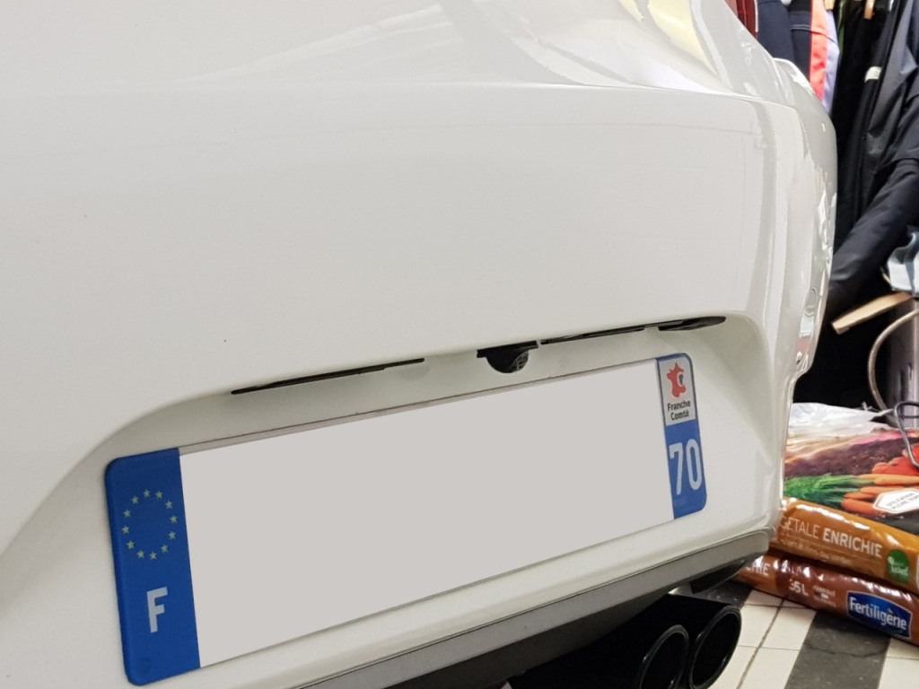

J'ai acheté celle ci :
https://www.ilmotorsport.de/en/nd/tunin ... era/l/2396
