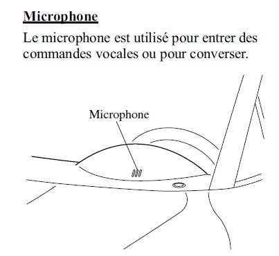

Lorsque le système de téléphone main-libre Bluetooth est une installation fait en usine sur les NC-FL(1) & 2, il se trouve sur l'arrière de la casquette des compteurs.
Si il se trouve autre part, c'est un montage Altermarket soit fait par l'importateur comme sur certaines SSP en 1.8 :P ou par la suite par les clients. :D

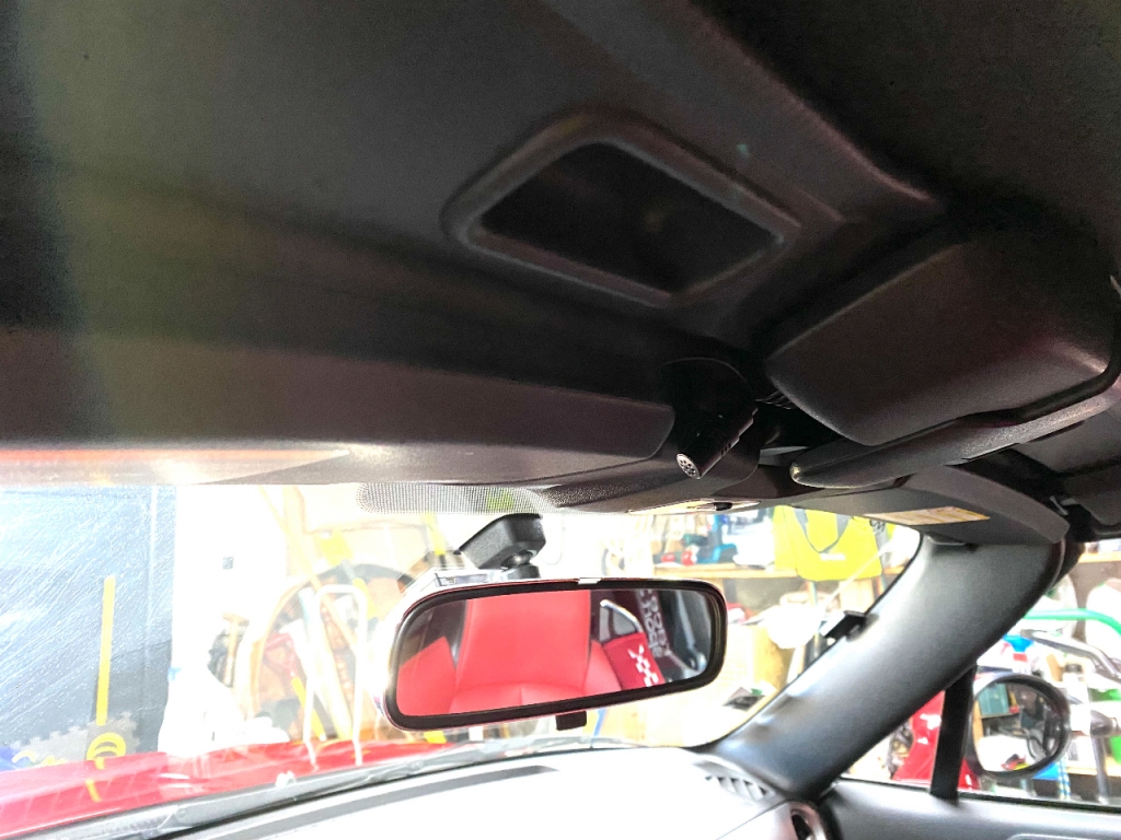

suite à la pose du Pioneer , j'ai installé le micro juste au dessus du compteur , sous la casquette.
Il est protéger du vent et quasi invisible ( noir sur noir dans un coin sombre)
photo prise avec le flash

Merci à vous deux :jap: J'ai plus qu'à trouver un micro compatible pour faire des essais :oui:
Mon emplacement est plus discret. C'est l'emplacement EOM de beaucoup de voitures. Mais c'est pas forcément le meilleur dans les NC :non:
Au pire, si je change, il restera ce petit obturateur discret.

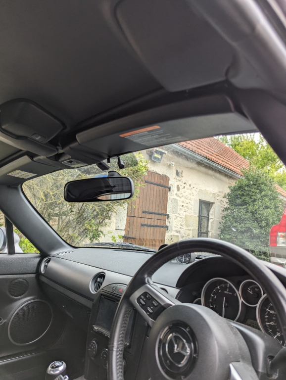

:hello: Salut, le mien est installé à côté du pare soleil, cela fonctionne plutôt bien.
MX-5 3rd Gen LE #1832/3500

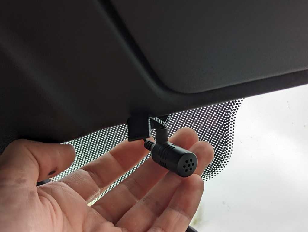

Lunaviga a écrit :
Je veux bien une photo de l'emplacement parce que malgré beaucoup de soin apporté à l'installation, la qualité du son n'est correcte qu'en ville :sic:
Voici :)
NC-RC 2007 - 2L - RHD
