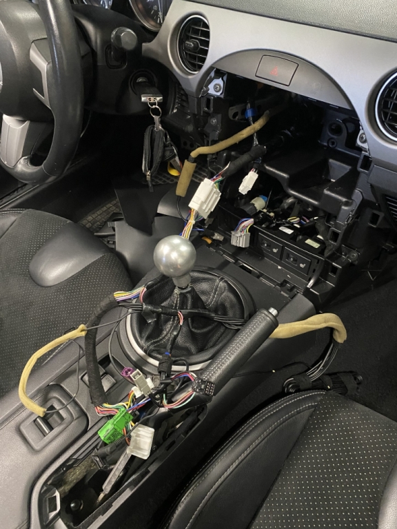

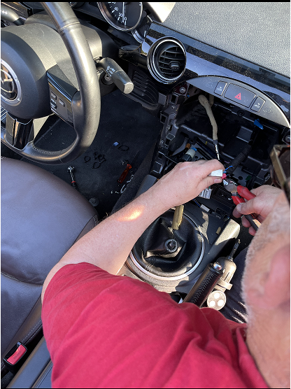

Un peu de nouvelles ;)
Cela commence avec un bon paquet de fils ;)
J'ai pris contact avec incartec, ils répondent vite :bien:
Malheureusement pour mon installation, ils ne peuvent m'aider :arrow: ils fournissent pas de pièces pour radio origine.
Ils me proposent une installation pour Alpine et la radio qui va avec, :ptdr:
Je continue mes recherches :D
Sinon la fiche verte, c'est pour ajouter une camera.
j'ai juste un + continu et pas de plus après contact ....

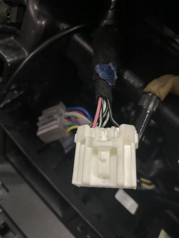

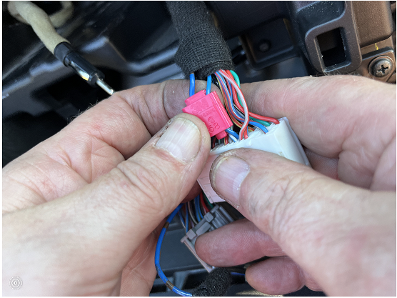

Quand j'ai démonté l'installation, j'ai fais des photos.
Pour rappel c'est un montage usine, rien n'a été modifier, voiture année 2012
Il était repris sur le fil bleu un "repiquage" pour alimenter le câble antenne.
Je n'ai aucune tension sur ce dernier sur ma voiture !, seul le fil rouge et bleu est le + continu
Bon, ce n'est pas cela mon problème de son ...

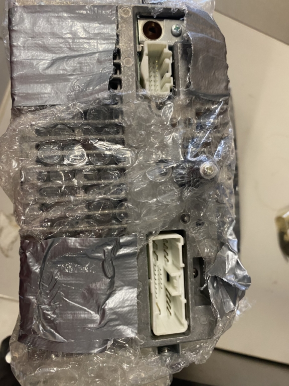

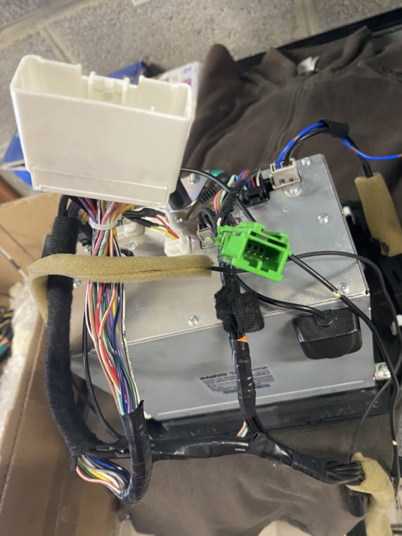

Je sais tout cela, en fait j'ai échangé mon double din chinois qui était équipé avec adaptateur pour installation Bose par une radio d'origine double din OEM Mod 2012 avec tomtom & lecteur CD.
c'est prévu en sept de redémonter sur l'autre voiture la radio et faire des tests de câblage.
Rien ne correspond même dans les couleurs de fils pourtant tout est d'origine.
Je dois également allé coller mes nouvelles pièces "j'ai peur d'endommager mes ceintures" et pour cela je dois a nouveau enlevé le panneau AR, je regarderai si l'ampli est plus loin au fond, qui par logique devrait être le cas puisque sur ST il y a les 2 coffres .... l'ampli ne peux être au même endroit que sur sur RC.
La deuxième fiche blanche doit être l'ampli car c'est la seule qui n'est pas branchée hors tout fonctionne, les commandes au volant également, seul le son ne fonctionne pas ...
