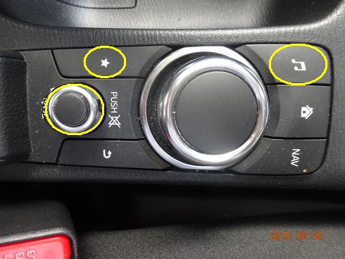

1 Appeller le Menu Diagnostic (Maintenir enfoncé Musique+Favoris+Pwr/Mute jusqu'à apparition du menu)

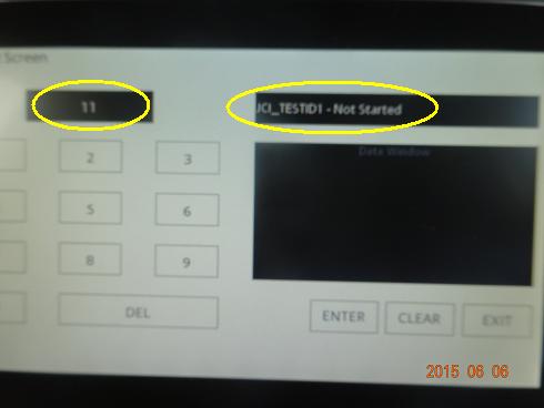

2 Appuyer sur la touche "DEL" dans le menu Diagnostic pendant env. 20 s, jusqu'à ce qu'apparaisse "Activer JCI Test Mode" à droite dans le cadre noire
3 Entrer "11" et valider

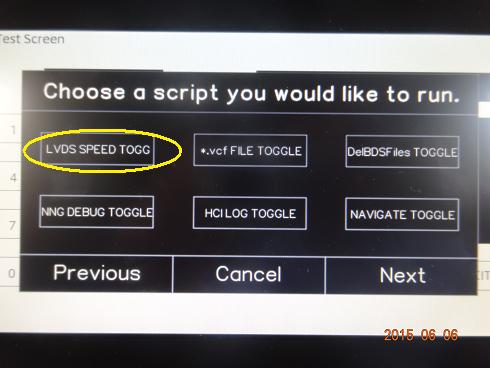

4 Dans le cadre noire on peut à présent démarrer divers scripts. Ils sont dispo sous forme de fichiers scripts dans le système JCI, et peuvent aussi être démarrés par SSH

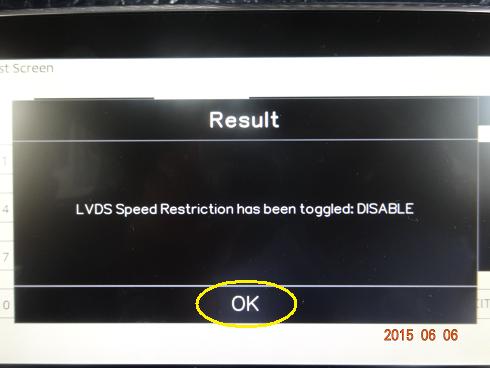

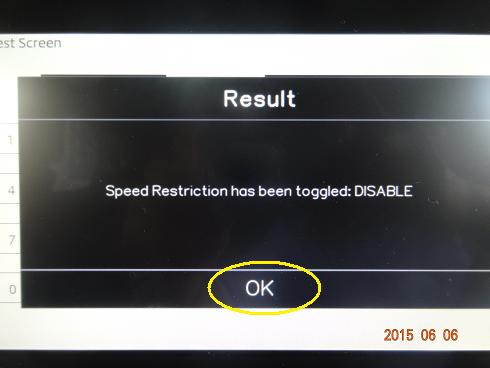

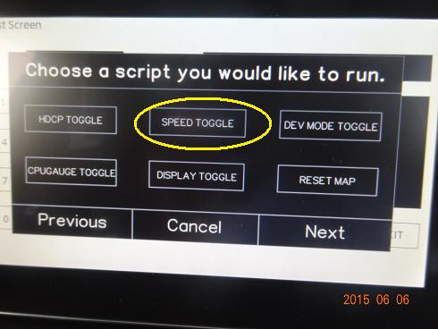

5 Pour désactiver le verrouillage auto du Touch Screen choisir une fois les scripts "LDVS SPEED TOGG" et "SPEED TOGGLE". Il apparait un message disant que ça a été désactivé.
6 Quitter la fenêtre avec "CANCEL" et "EXIT". Les fonctions sont de suite activées.
