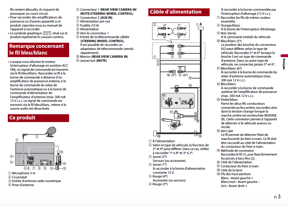

La prise jack va bien à l'arrière de l'autoradio (elle sert aux commandes au volant) connectée en 11
L'antenne standard AM/FM en 4 et l'antenne numérique si tu l'as achetée en 3 (c'est un coax vissé)
La doc est sur le site Pioneer
https://www.pioneer-car.eu/fr/fr/produc ... ab/support

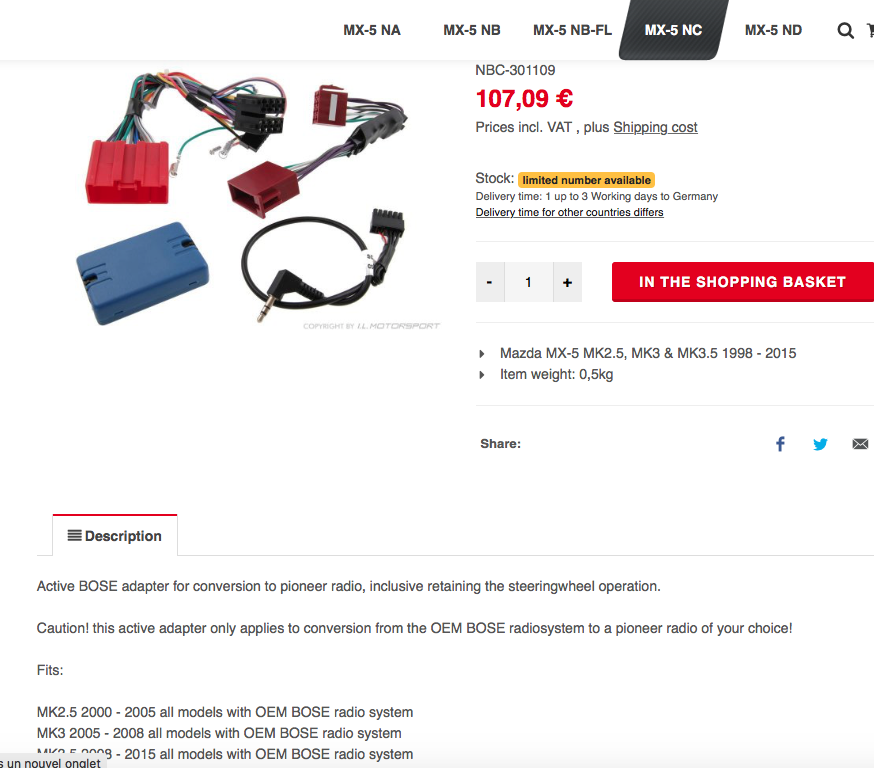

Peux tu me dire à quoi correspondent les 2 boitiers d'interface que l'on voit sur la photo de ton kit Incartec,
sur le mien (en photo pour l'instant, je ne l'ai pas reçu) je n'en voit qu'un :

Salut , le scotch comme tu dis c'est en fait une gaine termo retractable autour d'une petite platine éléctronique qui doit servir d'adaptation de niveaux pour l'ampli elle se branche sur le connecteur iso.

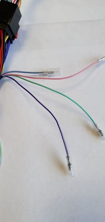

J'ai effectué un montage "à blanc". cf ci-dessous:
J'ai quelques questions notamment concernant les câbles non connectés. :?
1)le fils vert avec l'étiquette "brake parking": je crois qu'il faut le clipser au fil noir (masse)

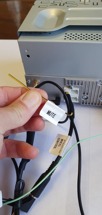

2)le fil "mute"

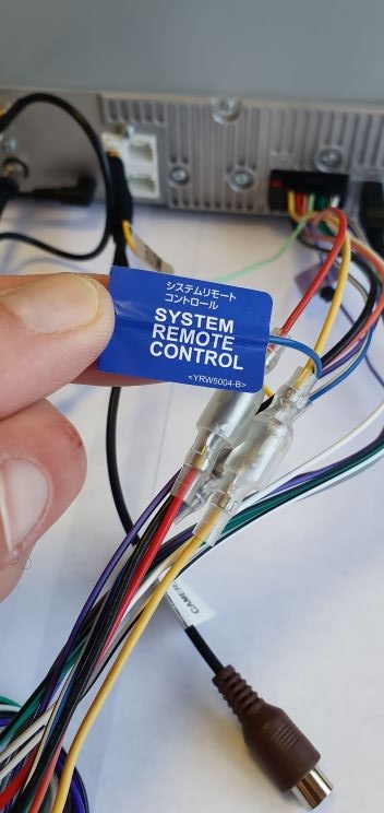

3)du faisceau Pioneer, j'ai un court fil bleu et blanc "remote control" non connecté.
4)du faisceau I.L. relié au faisceau Pioneer, j'ai 4 fils non connectés: 1 vert, 1 rose, 1 bleu/blanc et 1 mauve foncé/clair
Pour les 2,3 et 4: à quoi dois-je connecter?
