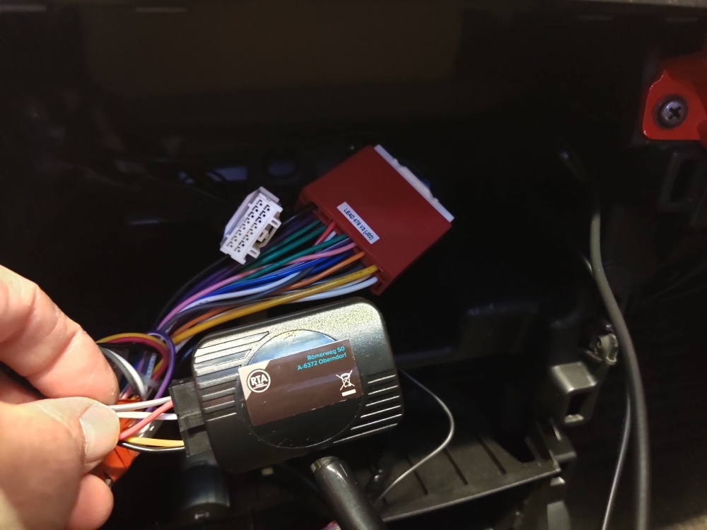

j'ai remplacé l'autoradio.
j'ai commandé le kit RTA mobile Electronics, pour la commande au volant.
j'ai suivi la notice de montage de ce kit. Vidéo bien faite sur le site où j'ai commandé le matériel ARS24.
j'ai branché tout les câbles, l'autoradio fonctionne!
par contre la commande au volant non....
avec le KIT il y a un boitier noir avec deux prises de chaque côté. sur un côté il faut branché le cordon dédié à l'autoradio, ici un Kenwood.
il me reste un connecteur blanc, dans l'emplacement dédié à l'autoradio; c'est le connecteur qui va au volant? il ne faut plus le brancher celui-ci?

voilà le lien, pour toute l'explication de ce kit.
vidéo bien faite; mais malgré tout ça, chez moi la commande au volant ne fonctionne pas.

Je n'ai jamais fait ce type d'installation et ne pourrai t'aider...
La vidéo est effectivement bien réalisée et claire; ça devrait marcher.
Peut-être faut-il appliquer un autre branchement que celui préconisé à la base pour les kenwood?
J'ignore s'il est risqué pour le poste de tenter un autre branchement (celui pour les marques chinoises par ex), mais je ne pense pas.
Pour l'emplacement laissé libre, je ne suis pas sûr d'avoir compris.
Tu as bien intercalé le kit entre les fils du poste et le câblage qui va au volant?

pour le câblage qui va au volant, ce n'est pas la même prise, bon j'appelle lundi, ils sont très réactifs et super compétents .
Salut,
en lisant ce post je découvre tes questions.
Attention concernant le petit connecteur blanc, petite precision ce que tu vois c'est bien le connecteur pour le module de clim/ ventilation sous l'autoradio qu'il faut débrancher pour pouvoir le sortir.
https://www.youtube.com/watch?v=2RaFYIvFm1s
On le voit bien sur cette video .
Concernant ta commande au volant tu ne dois avoir qu'un seul cable ou jack qui va du boitier à l'autoradio.
Dans ta vidéo à la 7ème minutes il explique que le jack n'est pas utilisé sur les Kenwood , mais il y a peut être des shunts a mettre sur un des connecteurs pour être en config kenwood.
