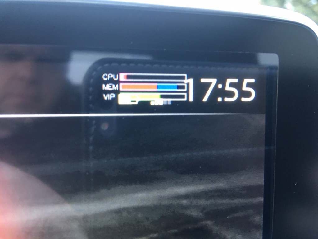

J'essaye de faire cette manipulation mais impossible j'ai ceci sur l'écran qui se met mais je n'ai pas le sous menu, pouvez-vous m'aider et me dire comment faire car j'essaye de faire avec la manipulation qu'il y a sur les photos mais je n'y arrive pas :?

Tu n'es pas en train de te tromper de manipulation tout simplement ? Là c'est le niveau cpu

Philheap à eu le même écran que toi en confondant 2 boutons.
Réessaye un dernier coup!
Philheap a écrit :
Par erreur, au départ j'ai appuyé sur les boutons musique, retour (au lieu de favoris) et mute cette combinaison affiche l'occupation cpu et mémoire en haut à droite de l'écran.

Tu n'appuies pas sur les bons boutons, c'est tout.
Musique+Favoris+Pwr/Mute on te dit ;)
(Favoris, c'est le bouton avec l'étoile)

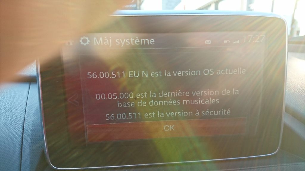

Bonsoir pour sa défense l'image de la commande n'est pas d'une Mx5 mais certainement d'une mazda2:
les boutons sont inversés
Sur la version 56.00.511 la manip semble ne fonctionne plus, du moins chez moi l'appui long sur DEL ne fonctionne plus (à confirmer)

Voilà mon sauveur ça fonctionne maintenant ça a réussi la photo était correcte comparé à celle qui était sur ce poste il faudrait essayer de modifier la photo car moi qui ai regardé les photos et qui les as manipulé comme il était indiqué c'est normal que ça ne fonctionnait pas une chance qu'il y a un bon Samaritain qui a trouvé l'erreur et qu'il a mis ici .je vous remercie tous de m'avoir aider .

la commande de la page 11 a une verrue sur le bas comme sur une mazda 2
en regardant des images d'interieur de 2 , il y a des commande conduite a droite et conduite a gauche
http://images.caradisiac.com/images/0/8/2/7/100827/S0-Essai-video-Mazda-2-petite-polyvalente-de-choc-345480.jpg
http://s2.paultan.org/image/2014/09/Mazda-2-R-Spec-IIMS-14.jpg
pas de chance c'est en plus une conduite a doite sur la page 11
sur ma mixmix d'aout 2015 le bouton favoris est a droite
moi aussi c'est une des première N°1029 dans la série ... :hello:
du coup c'est peut être toi qui a une mauvaise commande :)
/Lc69
