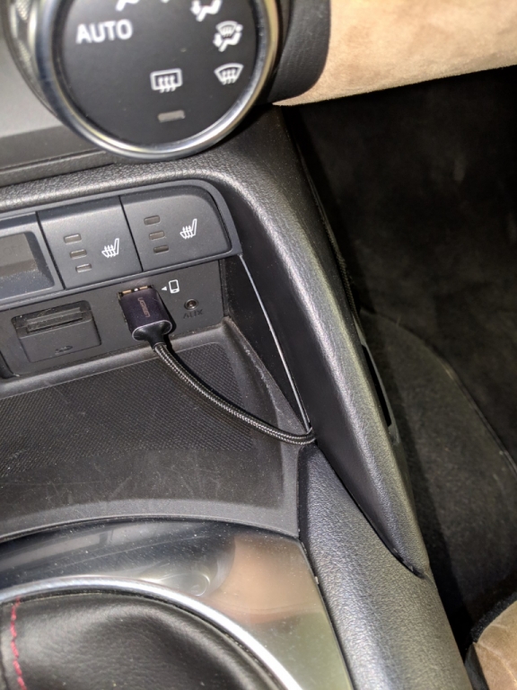

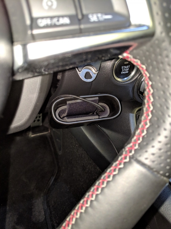

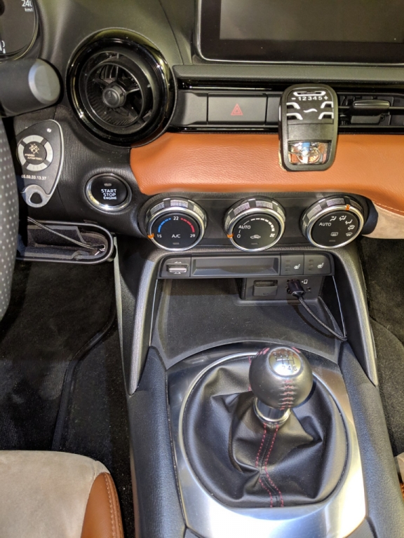

Un des avantages de CarPlay et Android Auto et de pouvoir utiliser le téléphone sans qu'il soit visible, du coup pas besoin de support special. En revanche, le mini vide-poche central est bien trop petit pour les smartphones récents et en conduite un peu sportive ça se ballade dans tous les sens.
Du coup, je me suis bricolé un petit système plus pratique. J'ai acheté le gobelet à San Francisco mais ça doit se trouver sur le net sans soucis, un peu de mousse histoire de caler la bête en douceur (y a moyen de faire ça plus joli mais j'ai pris ce que j'avais sous la main), un câble USB coudé et du Velcro pour fixer tout ça. Le cache plastique central se démonte facilement et il y a la largement la place de faire passer le cable derrière histoire d'être un peu discret.

Rod, comment as tu fait pour defaire la console et passer le cable de telephone dessous ?

Il "suffit" de déclipser la garniture en forme de H (celle qui passe entre le mini vide-poche et les commandes de clim). Faut forcer un peu mais la pièce est de relativement bonne qualité et je pense qu'il est difficile de casser les ergots.
Une fois que c'est enlevé, il y a comme un tunnel derrière dans lequel un câble USB passe sans problème.
Une fois que la pièce est remise en place, il y a un très léger écart à cause du câble mais ça ne se remarque pas.
J'espère que mes explications sont claires.
