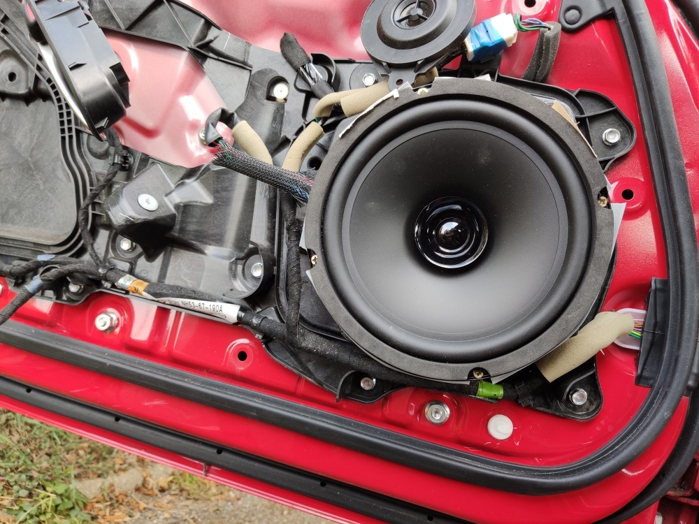

Bon ça y est, j'ai changé les HP sur ma NC (Bose). Ne voulant pas trop avoir à bidouiller, j'ai pris la solution Clearwater.
Montage plutôt simple, tout le matériel nécessaire est livré avec, ne manquent que les outils: un tournevis plat, un cruciforme, une pince universelle et une pince coupante. Rien de bien sophistiqué donc.
Le résultat est plus qu'étonnant: c'est quasiment le jour et la nuit avec les HP d'origine, le son est carrément meilleur que sur ma CX5.
Donc oui, c'est cher, mais le résultat en vaut la peine...

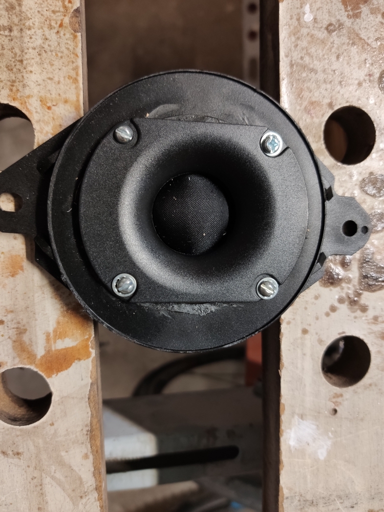

N'étant pas équipé de Bose, j'ai donc opté pour le kit éclaté Focal ISU200. 145€ livrés, rapport qualité prix suffisant à mon goût pour un cabriolet...
Comme indiqué dans les différents topics, il faut découper un peu de plastique pour que les 20cm rentrent (oui, je parle des HP! :aie: ), mais c'est très simple car prévu, il suffit de suivre la rainure!
Pour les tweeter, j'ai récupéré le support plastique des anciens, que j'ai un peu modifiés pour faire rentrer les tweeter juste un peu plus gros en diamètre que les anciens, on était pas loin du plug & play, mais non! :langue:
Les HP et tweeter sont livrés avec le câblage où sont intégrés les filtres, donc pas de soucis là dessus, il faut les mettre bien-sûr, un peu de soudure et gaine thermo plus loin, le montage est réalisé en un peu moins de deux heures.
