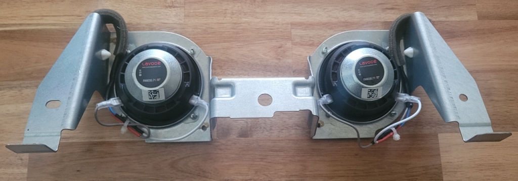

Je partage ci-dessous mon expérience sur ma NCFL RC.
Cahier des charges : Faire simple et pas trop cher, avec un résultat améliorant correctement l'existant sans trop en faire.
J'ai monté le kit JVC vendu par mx5parts à l'avant : Pas de découpe, ça rentre tout seul, juste 4 petites soudures et gaine thermorétractable. Très facile à faire.
Déjà, là, on change de monde et c'est bien suffisant pour moi.

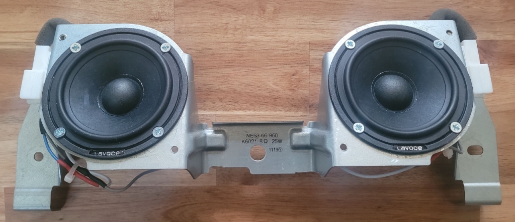

J'ai aussi monté des "Haut-parleur large-bande Lavoce FAN030.71, 8 ohms, 3 pouce" (existent en 4 ohms) vendus par TLHP mais sans le filtre d'origine. Attention à la référence FAN et non FSN comme ceux de bender8125 (je ne sais pas si l'une est mieux que l'autre). Cette référence rentre bien dans une RC, il reste 2-3 mm derrière l'aimant et le tout est suffisamment rigide pour qu'il n'y ait pas de risque de vibration. Là, pareil : 4 morceaux de fils pour HP, 4 petites soudures et gaine thermorétractable (il faut allonger 2 des fils d'origine mais j'ai allongé les 4 pour mettre des fils avec cosses pré-montées) + 8 petits trous à percer + 8 petites vis avec colle (on peut en mettre moins). Assez facile à faire mais démontage des plastiques de l'habitacle toujours stressant... Calmement
Je suis satisfait du résultat, c'est vraiment pas mal en l'état (sans les filtres).

miketorcy a écrit :
Attention, même si je n'ai pas fait de modif' de ouf, il faut quand même intercaler une feuille de médium entre le support métallique Mazdouille et le HP, pour grappiller les millimètres supplémentaires sur le diamètre, et éloigner l'aimant de la paroi arrière.
