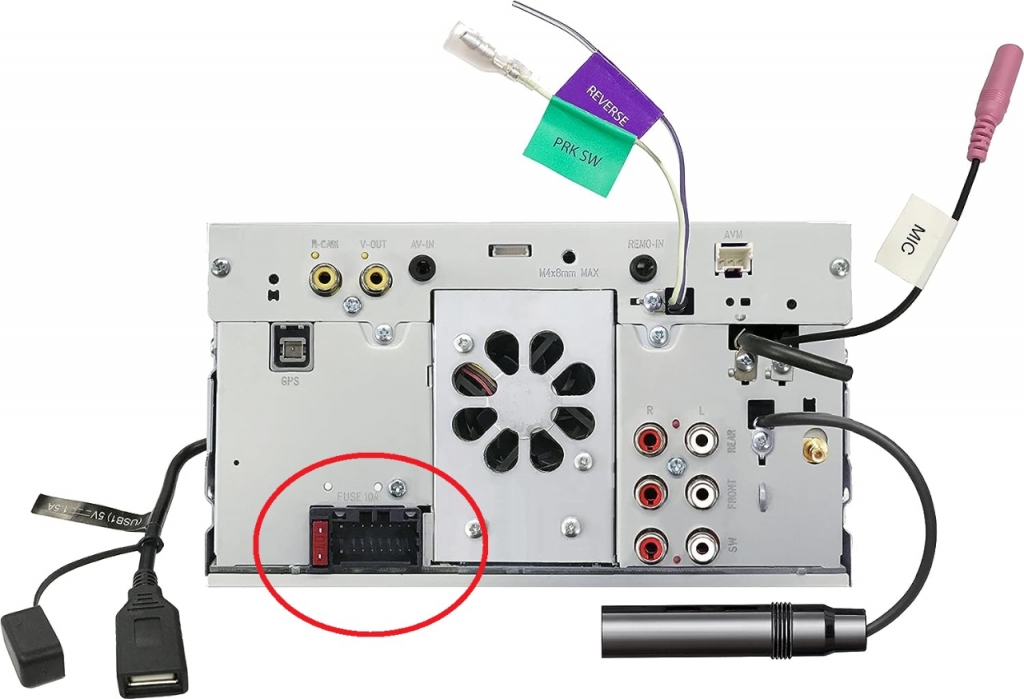

Alors, pour le cul de mon autoradio, voilà à quoi il ressemble :
Et ce qu'on voit pas mais que j'ai aussi, c'est ça
Message Publié : Dim 17 Sep 2023, 17:14
Message(s) : 5842

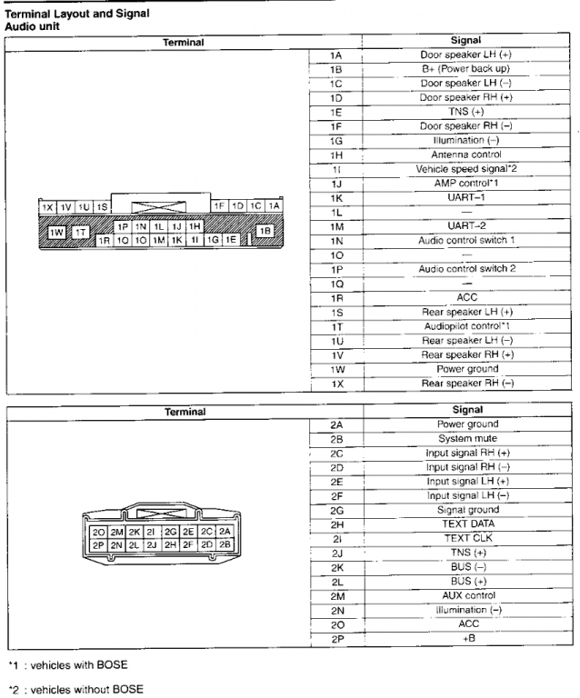

Je suppose que la prise mini-jack "REMO-IN" en haut à droite, sert à brancher le faisceau pour les commandes au volant.
P.CONT, ça ressemble au câble "REMOTE" dont nous te parlions. En tout cas c'est la même couleur Bleu / liseré blanc ;)
Par contre, je ne retrouve aucune info pour savoir où le brancher côté ampli. Mais nous y sommes tous arrivés. Peut-être par élimination ?
Regarde le fil 1J sur le connecteur. S'il est bleu ou gris, ça peut-être ça.

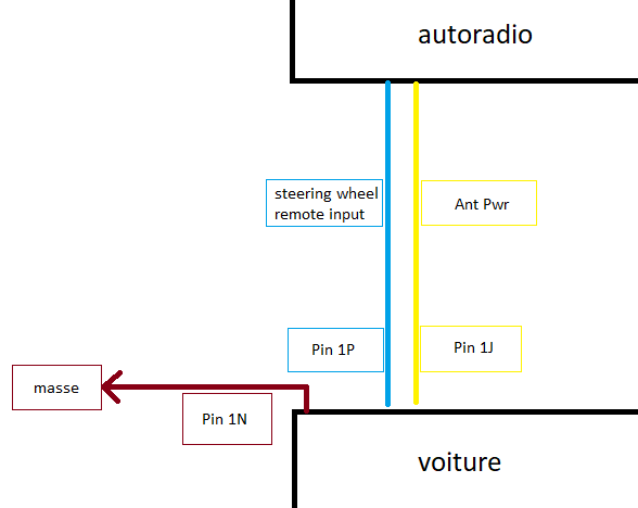

Voici un petit diagramme ultra simplifié réalisé sur Paint:
C'est la manière dont j'ai branché mon autoradio et ca fonctionne pour moi (commandes au volant + ampli Bose)
Pour le Pin 1J -> Ant Pwr, sur la prise entouré en rouge ci dessous, tu doit avoir un fil bleu qui s'appel "Ant pwr" ou "Antenna power" ou quelque chose comme ca (peut être le P. Cont). C'est lui que tu doit utiliser pour trigger ton ampli bose et avoir du son.

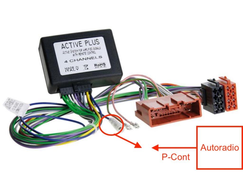

le signal P-Cont c'est le signal de mise sous tension de l'ampli .
Après une petite recherche:
https://99carstereo.com/p-cont-ant-cont-wires/
Il faut donc que tu branches ce signal sur le cable bleu de ton faisceau Il motorsport.
comme ça;
Par contre pour tes commandes au volant , poses la question chez Il mais je crains qu'ils soient incompétents en la matière. Ils ne vendent que du cable générique pour MX-5 sans tenir compte du type d'autoradio.
Regardes chez INCARTEC ce qu'il propose pour ton modèle .
La solution de Mizuchi me parait simple et interessante a tester pour les commandes au volant

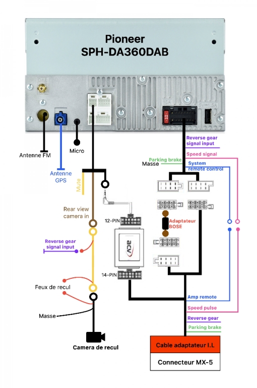

J'ai reçu tout ce qui me permet de monter l'autoradio et je voulais un dernier avis des spécialistes avant de brancher le tout.
Est-ce que ce montage est bon ? J'ai refait le tour du topic pour glaner un max d'infos et théoriquement ça devrait être ça pour :
- Avoir la caméra qui se met en route quand je passe la marche arrière
- Utiliser Carplay en roulant sans pb
- Passer des appels en main libre
- Avoir de la musique en FM, Bluetooth ou USB (je verrais si je mets une clef ou pas après)
Petite question, à quoi servent les câbles violet (reverse Gear) et rose (speed pulse) si on ne peut pas les connecter directement au poste ?

:hello: Reverse donne l'info de marche arrière à l'autoradio pour activer le signal pour la camera de recul. Tu peux te repiquer sur le feu de recul comme la camera.
Speed c'est une info de vitesse en provenance de l'ECU nécessaire éventuellemnt si tu as un vrai GPS embarqué sur l'autoradio si tu utilises une appli via ton smartphone, oublies.
Ton faisceau et ton cable de commande au volant viennent tous les deux de chez IL , le faisceau c'est pour une version Bose?
Edit: bah oui c'est écrit sur ton schéma :oops:
Ton schema me paraît bien :bien:

Ok top :bien: , donc mon schéma est bon.
Yes, j'avais prévu de me piquer sur le feu de recul, ça me semblait pas mal et vu les retours, c'est la solution qui fonctionne à chaque fois, je vais surement utiliser le Speed pour un GPS intégré (au pire, il sera déjà connecté).
Merci pour le retour, j'essaie de m'en occuper prochainement et je ferai un retour sur mon topic avec la mise à dispo du schéma au cas où.

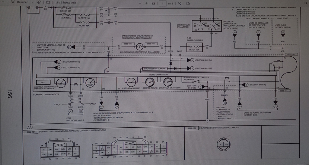

tu as exactement le même poste que moi, le signal speed sert à alimenter la fonction antenne GPS qui sert pour recevoir la radio DAB+ en plus de l'antenne DAB+, la mise à jour automatique de l'horloge et venir en renfort du téléphone si tu utilises une application type Wase, Maps etc .
Si tu as un système Bose, tu n'as pas le choix il faut repiquer ce signal au niveau du bloc compteur sur la grosse broche , fil blanc en position 2O ( repère W )
