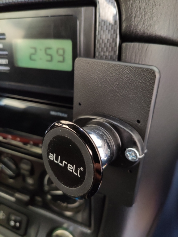

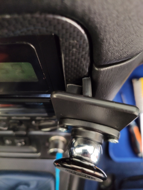

Si ça peut donner des idées, j'ai enlevé le double DIN de ma NB pour y mettre à l'origine une tablette, qui est morte. Du coup j'ai fait une V2 :
Plaque en carbone Aliexpress (8€) épaisseur 0.5mm, ça se coupe bien à la meule, faut absolument masque, gants et lunettes.
Derrière j'ai collé un support magnétique :
https://www.ebay.com/itm/152668229764
Inséré juste derrière le contour de radio, ça marche parfaitement, même en conduisant sportivement en montagne et c'est très simple à faire :jap:

:bien: bien joué

Pas mal ! :oui:

Pas mal! Tu as mis un ampli derrière du coup pour garder la musique dans la MX ou tu as tout supprimé?

À la base j'étais pas sur de mener le truc à terme donc j'ai fait tout pour pas cher.
J'ai un ampli TPA3116, c'est une copie d'un ampli Texas Instruments, vu les hauts parleurs c'est pas le facteur limitant... https://www.ebay.it/itm/352612228297
J'ai mis la carte avec une autre carte 12V->5V 2A USB pour le chargement des téléphones.
Le tout dans une boîte imprimée en 3D cachée derrière le cache de réglage des rétros (cf photo en haut). L'ex proprio avait déjà troué ce cache pour mettre un bouton poussoir, j'ai mis le potentiomètre qui dépasse pour régler le volume à la place.
Franchement pour le prix je suis satisfait

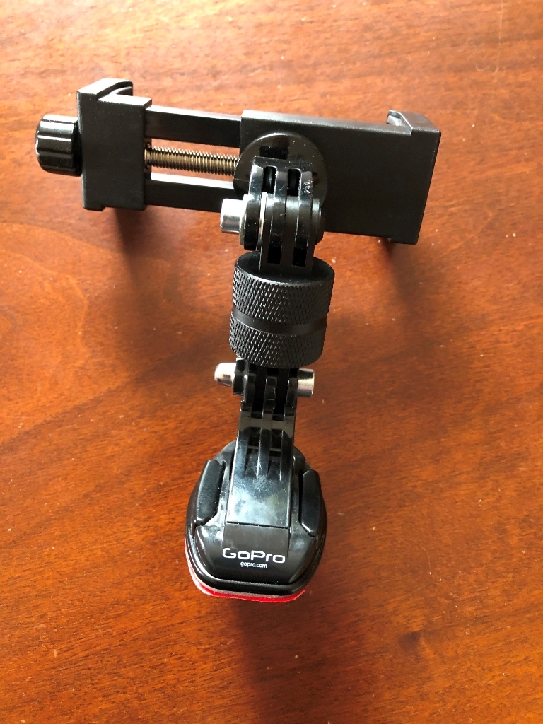

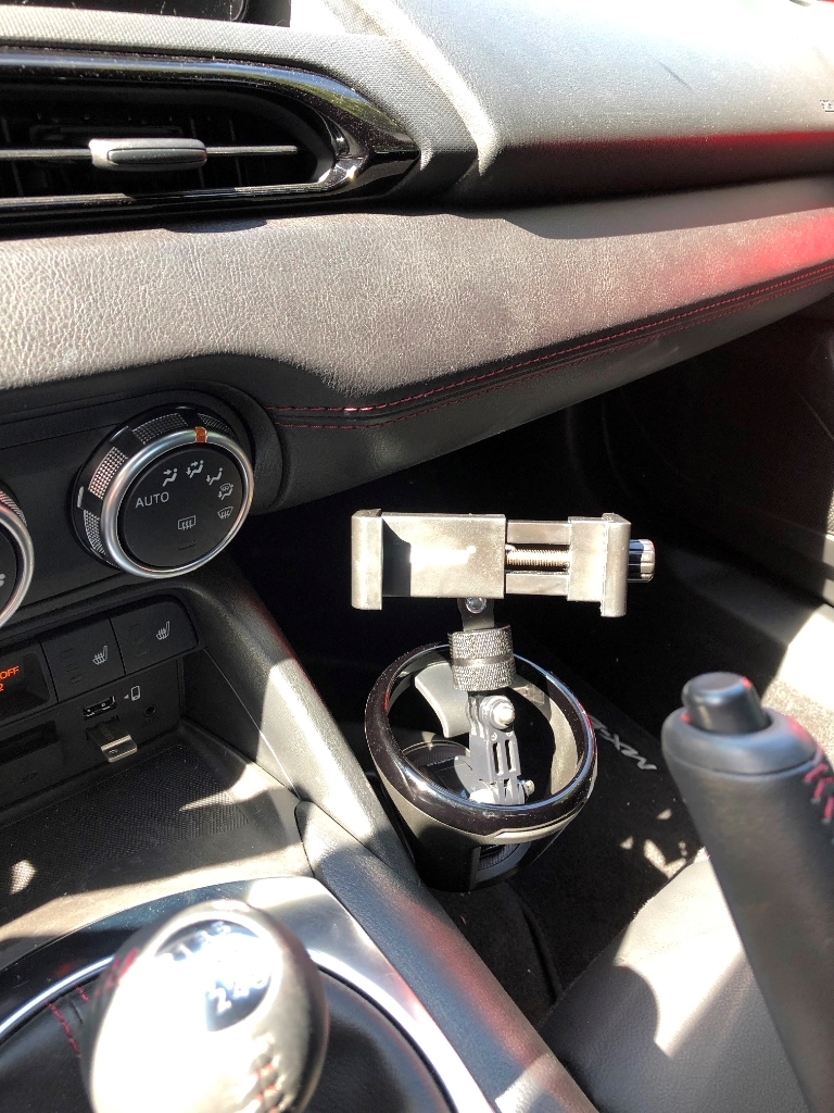

Mon support Smartphone, monté avec des accessoires de Gopro et des éléments trouvés sur Amazone. Il est simplement collé avec le scotch du support Gopro.
