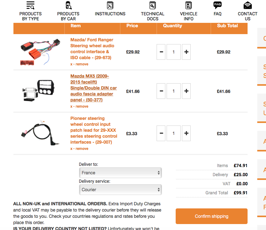

:hello: Salut , je pense comme DocAxel.
Chez IL c'est un peu pauvre .
Mais ici t'as tout si tu prends ta façade et tes cables sans l'autoradio tu devrais être en dessous des 150 euros .
pas de frais de douane normalement , juste la TVA et les frais de transport.
https://incartec.co.uk/Mazda/MX-5-NC-Facelift-09-15/Stereo-Upgrade-Double-Din/Pioneer-Double-din/MX5-NC-09-15-Basic-Audio
MX-5 3rd Gen LE #1832/3500
